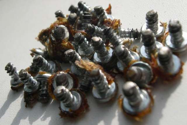

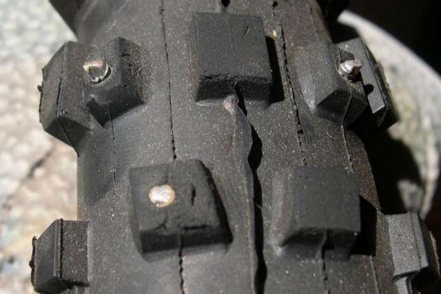

Ну, у меня просто другой итог. Все выкладывал еще года 4 назад в статье http://tourist.kharkov.ua/xtarticle/Osh ... nue_doma/1:
На старте -
После 800+ км на широкой покрышке
Из-за быстрого износа как раз последнюю покрышку ошиповал заводскими шипами, чтобы она прослужила подольше.

2) Хочу ,,поиздеваться,, над этой.В общем,если по существу моего вопроса ответов нет,буду экспериментировать.
Да на здоровье. Вопрос был изначально про вкручивание в место нахождение фирменных шипов - первый же саморез ответит, держится он там или нет. Это не вопрос, а вот что стоит обдумать - расположение и количество саморезов в пятне контакта. И может на вытаскивать фирменные шипы, а добавить рядом саморезов будет оправданее. Но это все ваше право решать, Serg_yukon.

Саморезы по дереву использовал в первой покрышке, дальше пользовался только "блохами", они как раз каленые, если продавцы не обманули.

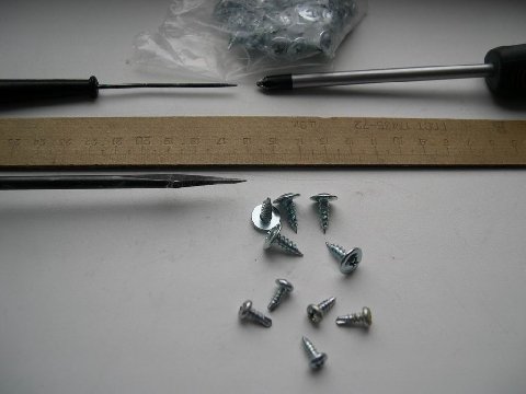

Шиповал самыми мелкими блохами. Результат превзошел все ожидания!
Отчет о шиповке и тестировании
http://www.azovbike.com.ua/index.php?op ... &Itemid=78

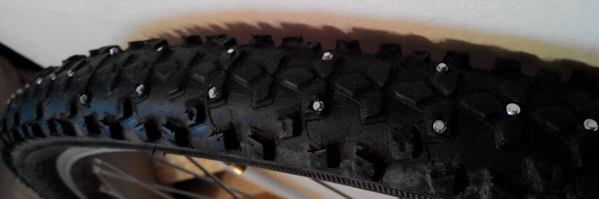

Зима приближается, надо бы сесть дописать в статью про ошиповку раздел о 28-х колесах.. Но еще месяца полтора имеется в запасе. А пока в виде анонса... кто знает варианты фирменных зимних шин, то поймет в чем прикол ;)
Комментарий к файлу: Показавшаяся оптимальной для гибрида резина 28х1.75

В первом варианте не авто. Брал с БК - https://www.bike-components.de/en/Schwa ... ug-p32943/. Но накладно, тем более сейчас. Так что все никак не соберусь помониторить действительно автомобильные. Надеюсь, как пойдут заморозки на авторядах появится зимняя мелочевка. На зиму все равно собираюсь делать себе еще одну покрышку.

Себе ставил велосипедные "стаканы" просто просверлив покрышку насквозь, налепив под шипом резиновую "шайбу" и полосу ткани. Да, давление низкое уже не устроить, но для городских дорог оно и не нужно. Только велошипы получаются ~2+$ за десяток, авто- по идее должны быть дешевле, надо проверить только. То что нашел с ходу 0.3-0.4$ за десяток - http://www.tiptop.com.ua/ru/shipi_1/ , http://yarresurs.ru/catalog/spec/sitek/super_sitek.html
