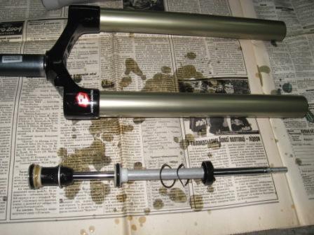

1. Первым делом снимаем вилку с байка и моем тёплой водой, особенно район регуляторов и сальников.
2. Скручиваем защитные колпачки с воздушных клапанов,с помощью насоса стравливаем давление в обеих воздушных камерах, ключём на 24 выкручиваем верхний воздушный клапан, ключём на 10 скручиваем гайку нижнего воздушного клапана.
3. Сдёргиваем регулятор скорости отскока, Шестигранником на 5 выкручиваем болт полностью, теперь вкручиваем его на 3 оборота в резьбу и лёгким постукиванием молотка по болту высвобождаем шток демпфера из посадки в "штанине". Может потребоваться более длинный болт, но у меня получилось стандартным.
Выливаем масло смазывающее, порядка 15-20 куб. Если масло грязное потребуется замена.
1.jpg [ 21.62 КБ | Просмотров: 15182 ]
Последний раз редактировалось nils_tisebe 07.02.2009 16:14, всего редактировалось 1 раз.

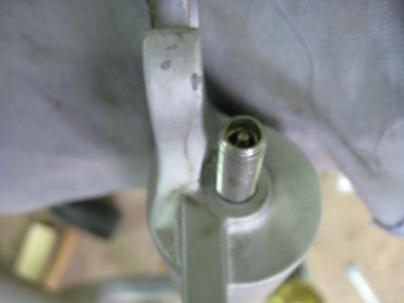

4. Более сложно стоит вопрос выпрессовки нижнего воздушного клапана из посадки в "штанине", в интернете рекомендовали перевернуть вилку "штанами" вверх закрепить за штаны и через деревяшку стучать по "короне" вниз, либо резиновым молотком. Так я и делал, но процесс занял минут 20, не будучи уверенным я всёже разобрал демпфер (о нём расскажу отдельно) но на снятие "штанов" он действительно не влияет.
Стучать по самому воздушному клапану боязно, так как он алюминиевый с нарезаной резьбой и впечатление прочного не создаёт.
2.jpg [ 14.71 КБ | Просмотров: 15172 ]

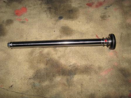

5. Наконец-то "штаны" снялись, нас обдало фонтанчиком из масла,(БУДЬТЕ ГОТОВЫ И ОДЕТЫ СООТВЕТСТВУЮЩЕ) теперь нас интересует та "нога"в которой находится воздушные "кишки". С помощь щипцов для сжатия стопорных колец снимаем кольцо сдерживающее шток в "ноге".
3.jpg [ 18.88 КБ | Просмотров: 15163 ]

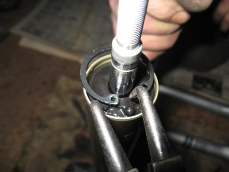

6. Вытаскиваем шток из "ноги" и видим довольно простую конструкцию: с двумя воздушными поршнями, штоком, скользящей трубкой с нижним поршнем, конический эластомер, и разрезная пластиковая дистанционная втулка + 2 хитрых пружинных кольца.
Снимаем скользящую трубку конический эластомер и ИНТЕРЕСУЮЩУЮ НАС С ЦЕЛЬЮ УВЕЛИЧЕНИЯ ХОДА РАЗРЕЗНУЮ ВТУЛКУ. Теперь в обратной последовательности одеваем на место всё кроме ДИСТАНЦИОННОЙ ВТУЛКИ. (если хочется уменьшить ход ставим втулку равную по длине желаемому уменьшению хода). В моём случае я увеличил ход с 80мм до 100мм, убрав дистанционную втулку длинной 20мм.
4.jpg [ 34.51 КБ | Просмотров: 15162 ]

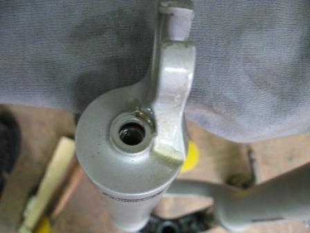

7. Вот фото штока и снятой втулки, там ещё есть шайба наличие которой останется для меня загадкой, но я вернул её на место. может сдерживает шток от перекосов. :(
5.jpg [ 32.39 КБ | Просмотров: 15171 ]
