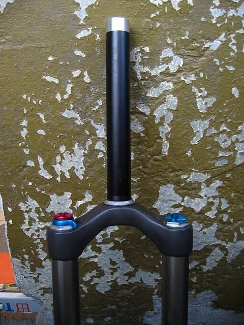

Проблема короткого штока вилки знакома многим барахольщикам, таким как я, имеющих рамы больших ростовок. У меня рама от Specialized размер XL. Рама имеет оооочень длинный рулевой стакан, под него нужна вилка со штоком 215 мм и больше. Купить хорошую б/у вилку с таким штоком у нас или за бугром практически нереально. Зато полно вилок со штоком покороче. Много покопавшись в инете, нашёл несколько способов удлинения штока и решил купить себе что-то для пробы. Сразу решил что родной шток должен проходить через оба подшиника рулевой и доставать хотябы до половины высоты выноса. Получилось что вилки со штоком 8 дюймов или 200 мм вполне подходят и их уже можно найти, если хорошо поискать.
Итак, моя эксперементальная вилка FOX Float 140 RL со штоком 8 дюймов. Высота крепления моего выноса 35мм. Вилка торчит из рулевой на 25мм. Труба под такой вынос должна не доставать верхнего края крепления выноса 2 мм, значит нам надо удлинить шток хотябы на 35-2-25=8мм. Мой вынос имеет невысокое крепление (35мм), так что для универсальности решил удлинить на 15мм и использовать проставочное кольцо сверху выноса.

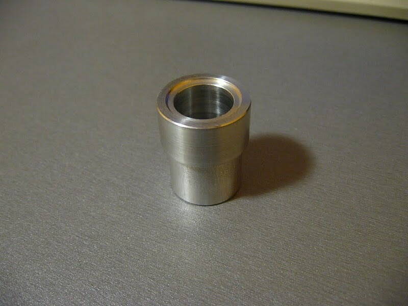

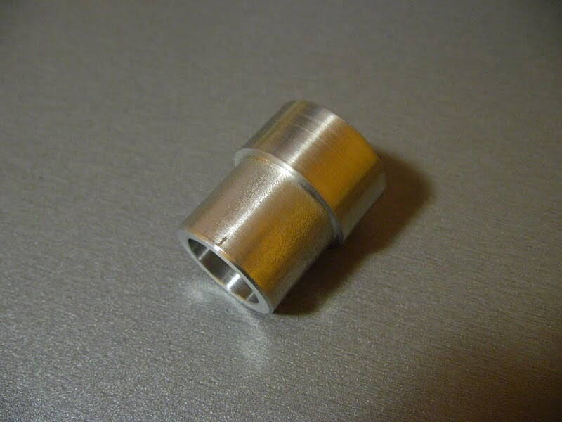

Второй - изготовление удлинителя по индивидуальному заказу у токаря. Можно было сделать такой же как ВВВ, только цельный без съемных колец. Такие готовые продаются на иностранных аукционах, но цена их сравнима с BBB. Можно сделать без клинышка и зафиксировать в трубе или клеем, или с помощью правильно подобранного внутреннего диаметра и жидкого азота. Первым нашёлся знакомый, который имеет доступ к азоту и токарному станку, так что азот победил и остальные варианты я не прорабатывал.
Была выточена пробная заготовка под внутренний диаметртрубы, проведена примерка к трубе. Заготовка вошла в трубу впритирку без охлаждения.
IMG_7837.JPG [ 76.02 КБ | Просмотров: 37740 ]
IMG_7838.JPG [ 71.52 КБ | Просмотров: 37740 ]

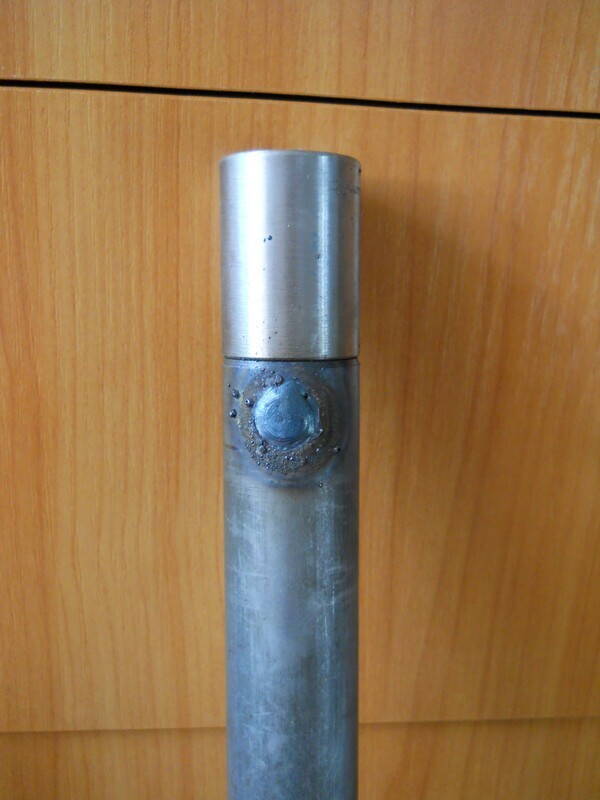

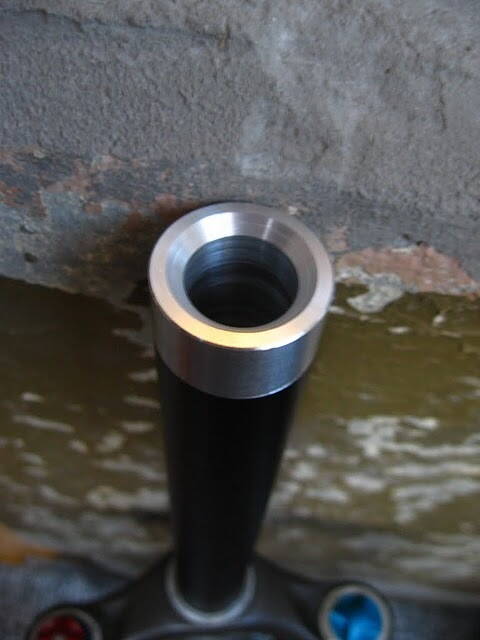

После примерки был выточен удлинитель с запасом диаметра, чтоб охлаждённый жидким азотом, входил в трубу в притирку как первая пробная заготовка. Труба была предварительно отторцована (-1мм) для плотного прилегания удлинителя. Итак, удлинитель охлаждён и вставлен в трубу, нагревшись расширился намертво зафиксировавшись в ней.
IMG_7832.JPG [ 39.7 КБ | Просмотров: 37740 ]
IMG_7828.JPG [ 100.5 КБ | Просмотров: 37741 ]
IMG_7834.JPG [ 32.9 КБ | Просмотров: 37979 ]
Ура! Вилка готова к полевым испытаниям.

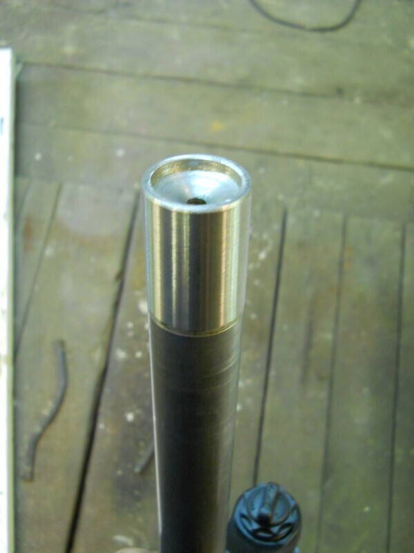

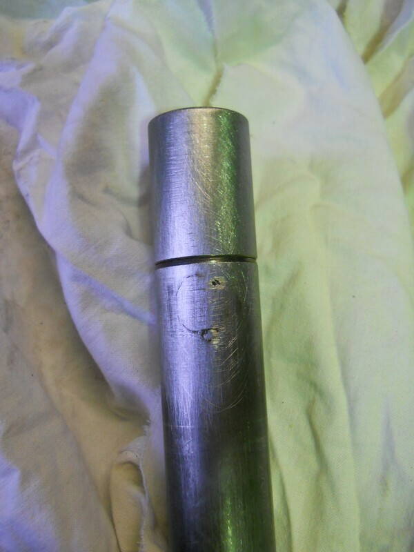

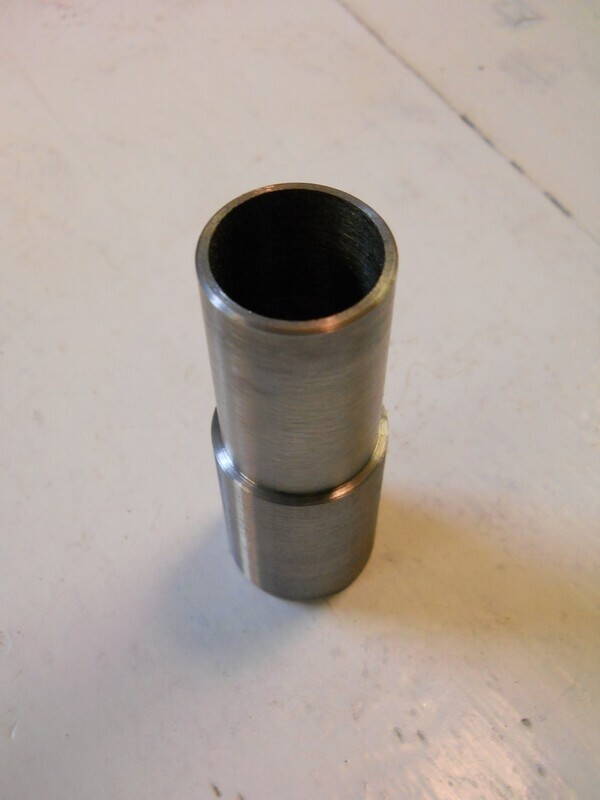

Я много писать не буду, просто дам несколько фоток работы по стальной вилке
(данный удлинитель сделан с резьбой под болт крышки рулевой).Шток прсверлен насквозь.
