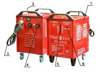

Ручная дуговая сварка переменного тока (просто транформатор с проводами) - наиболее доступная, но и самая грубая из всех. Без навыка сложно получить качественный и красивый шов (особенно на мелких и тонких деталях), зона прогрева вокруг шва максимальная. Шов требует последующей механической обработки.
WSE_Welder_Transformer.jpg [ 211.31 КБ | Просмотров: 44921 ]

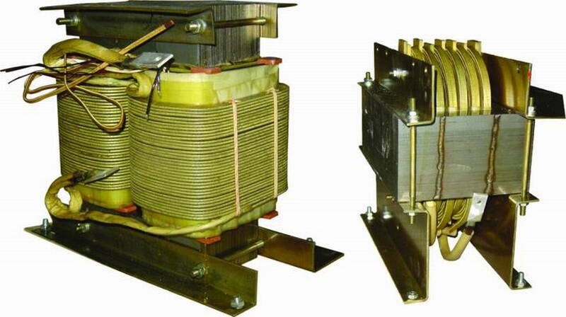

То же, постоянного тока (трансформатор дополнен выпрямителем) позволяет сделать шов более ровным, не таким "бурлящим". Применяя специальные электроды, можно сваривать нержавеющую сталь и другие металлы, недоступные сварке переменного тока.
390_.jpg [ 61.36 КБ | Просмотров: 44921 ]

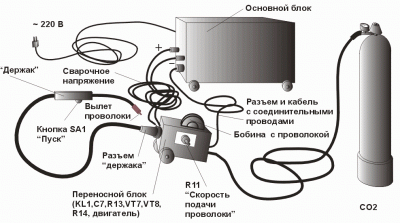

Полуавтомат, как правило, работает на постоянном токе. Вместо подаваемого вручную электрода используется специальная проволока, которая подается электродвигателем. Отличается от ручной электродной сварки ещё тем, что вместо плавящейся обмазки на электроде (которую потом приходится удалять со шва), место сварки защищено от воздействия воздуха подающимся туда углекислым газом. Шов получается более качественным и аккуратным. При известном навыке может даже не требовать зачистки. Зона прогрева свариваемых деталей несколько меньше, чем при ручной электродной сварке.
1-67-4.gif [ 64.99 КБ | Просмотров: 44921 ]

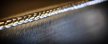

Сварка в среде инертного газа (аргона) отличается тем, что электрическая дуга получается от восльфрамового неплавящегося электрода, а плавящаяся присадка вводится в дугу отдельно. Это напоминает газовую сварку, только высокую температуру обеспечивает электрическая дуга, а не пламя. Место сварки защищено от атмосферы аргоном. Шов получается максимально качественным и аккуратным. Зона прогрева свариваемого металла минимальна. Этот способ позволяет сваривать некоторые легированные а так же нержавеющую сталь (соответствующими присадками).
tig31.jpg [ 28.85 КБ | Просмотров: 44921 ]

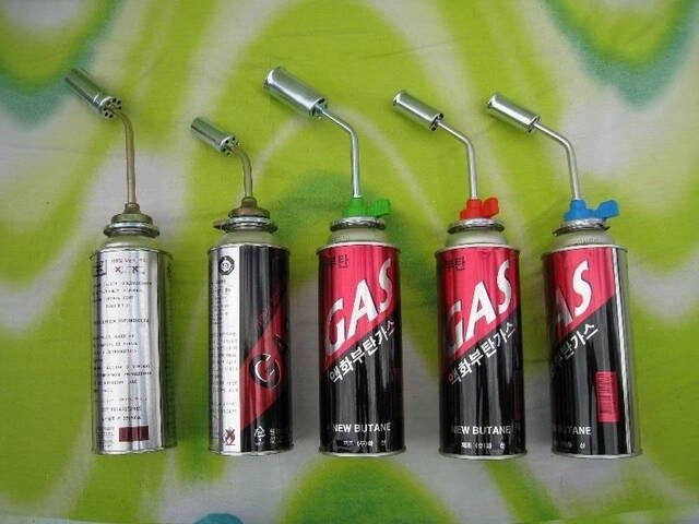

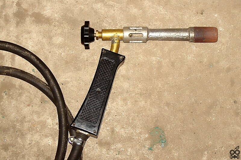

Для нагрева обычно используют газовые горелки. Как правило, они работают на пропане. В качестве окислителя используется подсасываемый эжекцией атмосферный воздух (пропан-воздушная горелка) или кислород из баллона (пропан-кислородная). Для повышения температуры в зоне пайки применяют различные экраны-пламеотражатели, это снижает потребную мощность горелки.
Комментарий к файлу: Маленькой пропан-воздушной горелкой можно паять серебром мелкие детали между собой или "сдуть" ненужные бонки с рамы. Для припайки бонок и другой мелочи к массивной детали (раме) её мощности не хватит.
imagкпe.jpg [ 209.56 КБ | Просмотров: 44921 ]
Комментарий к файлу: Пропан-воздушная горелка помощнее с питанием от бытового баллона может справится с дропами и припайкой бонок. В узлах рамы практически бессильна.

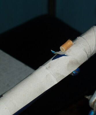

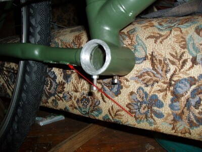

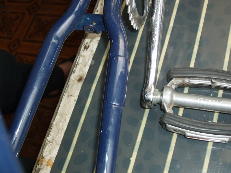

На туристической раме В-542 "Спорт" первой половины 1970-х гг потребовалось изменить проводку тросов. Были выточены бонки и приглашены квалифицированные сварщики. Бонки паялись латунью неизвестной марки. По-видимому, рабочая температура пайки оказалась слишком высокой для труб рамы (что косвенно может указывать на легированную сталь), и в самом нагруженом месте - на наклонной трубе около каретки - это не замедлило сказаться через несколько месяцев эксплуатации. Недалеко от бонки, по границе перегретой зоны, образовалась тонкая V-образная трещина. Вела она себя крайне странно - по мере расширения трещины, уголок поднимался, отходя от остальной трубы. На следующий год трещина "перечеркнула" половину сечения трубы. Несмотря на редкую и аккуратную езду, однажды рама развалилась...
Комментарий к файлу: Довольно точный макет повреждения. Сигаретный фильтр изображает бонку.
P1010387.JPG [ 188.31 КБ | Просмотров: 44876 ]
Неизвестно, из чего сделаны более поздние туристические рамы, но те, что построены примерно до 1980 г , нужно только паять, и желательно серебром - достаточно ПСР-10. Да и поведение такой рамы ближе к "Старт-Шоссе", нежели к "Украине", и явно не только в геометрии здесь дело - ещё одно подтверждение тому, что она не из обычной стали. Впрочем, это всего лишь предположение.

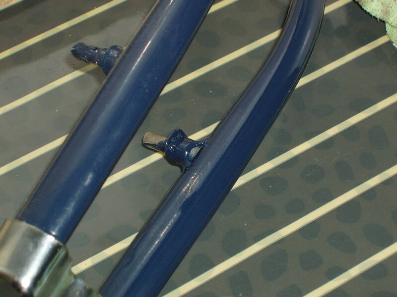

Пивоты под ви-брейки и кантеливерные тормоза бывают в продаже отдельно. Их торец, обращённый к раме или вилке, представляет собой отрезок трубы, фигурно обрезаный. Площадь паяного соединения очень мала, а нагрузки высоки, поэтому паять их опасно, особенно исполнителю с небольшим опытом. В этом случае придётся воспользоваться электросваркой. Понятно, ни о какой установке этих девайсов при помощи сварки на легированные (спортивные и туристические) рамы речи быть не может, но там они и ни к чему. Впрочем, это тема отдельного разговора.
На пайку хорошо устанавливать самодельные пивоты, у которых торец - просто цилиндр, подогнаный к вилке. Или высокие гайки - держатели сменных пивотов. Припой лучше выбрать ПСР-40, как наиболее прочный.
Комментарий к файлу: Такие пивоты автор предпочёл приварить электросваркой.
P1010388.JPG [ 338.05 КБ | Просмотров: 44875 ]

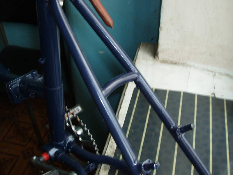

Мостики бывают трубчатые, полутрубчатые и штампованые. На заводе штампованые мостики крепятся контактной электросваркой ("точечной"). Бывает, соединение не выдерживает, и его приходится восстанавливать. Опыт показывает, что не всегда привареный электросваркой мостик служит долго, поэтому для ремонта предпочтительна пайка припоем, соответствующим раме (см. выше). На туристических рамах, где с начала 1970-х гг применяются штампованые мостики, варить их нельзя!
Трубчатые и полутрубчатые мостики на дорожных рамах допускается приварить (однако всё-таки пайка лучше, в т.ч. из эстетических соображений), на спортивных и туристических - только паять соответствующими припоями.

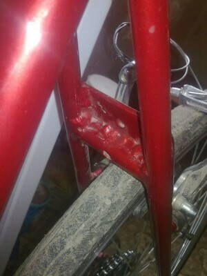

Для предотвращения поломки мостика хорошо дополнить его заводское крепление сваркой (только на дорожных рамах!) или пайкой, не дожидаясь разрушения.
Комментарий к файлу: Полутрубчатый мостик, удачно восстановленый электросваркой.
P1010397.JPG [ 382.02 КБ | Просмотров: 44875 ]
Комментарий к файлу: Самодельный трубчатый мостик - пайка латунью.
P1010394.JPG [ 311.23 КБ | Просмотров: 44875 ]

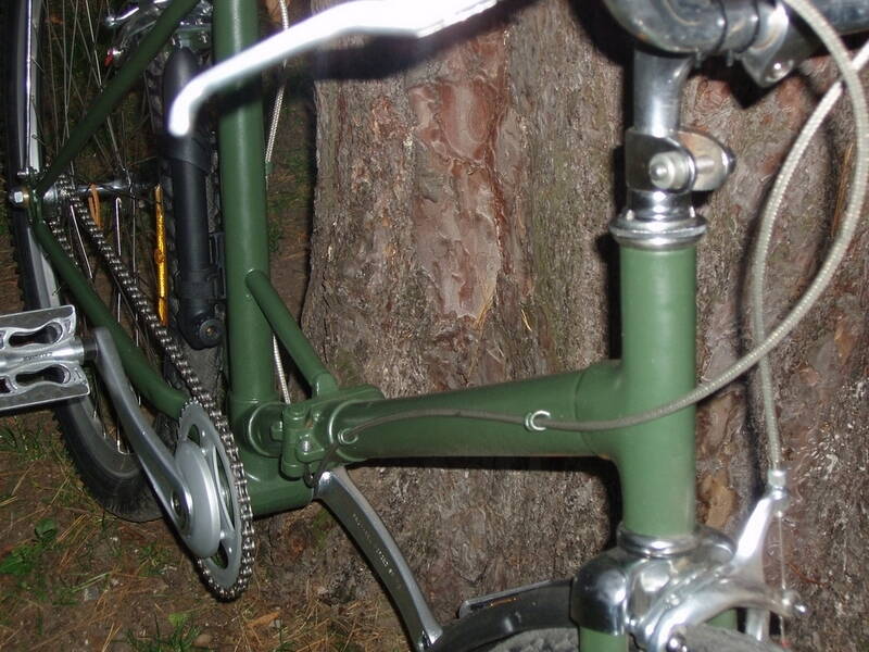

Комментарий к файлу: Усиление штампованого мостика - пайка латунью.
P1010269.JPG [ 429.52 КБ | Просмотров: 44875 ]

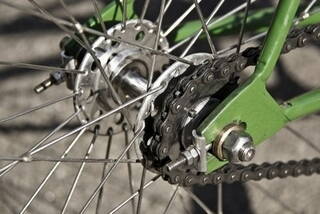

Комментарий к файлу: Самодельный дропаут - пайка ПСР-40.
BC-13.jpg [ 59.82 КБ | Просмотров: 44875 ]

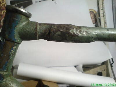

Трубы рамы могут потребовать ремонта в случае полного разрушения, трещин, появления отверстий по разным причинам (ржавчина, выломаные мелкие детали, механические повреждения, сверление в ненужных местах, следы от электросварки на спортивных рамах). Для ремонта используется сварка (только на дорожных рамах) или пайка (на любых рамах, см выше раздел "рамы"). Во всех случаях дефектное место следует закрыть накладкой для разнесения нагрузки. Без этой меры сварное соединение долго не продержится, а паяное даже не удастся выполнить. Накладка должна перекрывать дефектный участок минимум на 1 - 1,5 см со всех сторон. В некоторых случаях - например, полностью разрушеная труба - потребуется трубчатая замкнутая накладка. Её можно сделать из двух полутрубок - для возможности надевания на трубу.
Комментарий к файлу: Неаккуратный, но надёжный ремонт трубы с накладкой - электросварка.

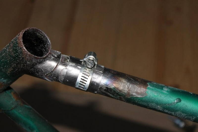

Комментарий к файлу: Ремонт туристической рамы трубчатой накладкой. Накладка зафиксирована для пайки.
IMG_6851.JPG [ 210.01 КБ | Просмотров: 44875 ]

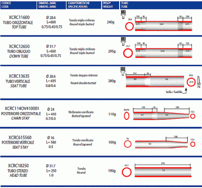

Сталь, как учит богатая литература, это сплав железа с углеродом, где углерода не более 2,14%. Чтобы получить какие-то особые свойства - нержавеющесть, жаропрочность, холодостойкость, повышеную прочность и т. д., в неё в небольших дозах (часто меньше 1%) добавляют другие элементы - это и есть легирование - и она эти волшебные свойства приобретает. Из легированых сталей делают гаечные ключи, подшипники, ложки :D (нержавейка)... Например, сталь 30ХМА содержит в виде легирующих присадок ок. 1% хрома и 0,2% молибдена. И этого достаточно, чтобы уменьшить толщину стенки (соответственно, вес!) велосипедных труб вдвое (!)при большей прочности трубы. Сравним, например, трубы "Украины" и "спецзаказа" по весу и прочности - всё это даёт легирование.
Тьюбсет:
Комментарий к файлу: Конфигурация труб одного из наборов Columbus.
xcr_for_lugs_img1.gif [ 43.44 КБ | Просмотров: 44842 ]
Фирмы, выпускающие наборы труб (тьюбсеты) для изготовления рам, маркируют их каждая по-своему. Эти цифры - всего лишь модель тьюбсета. Могут отличаться между собой, например, только геометрически (толщиной стенок, конфигурацией баттинга) - при одинаковомм составе стали. А могут и маркой стали. Без дополнительной информации от производителя, только по цифрам маркировки тьюбсета марку стали не угадать. Нашу сталь 30ХМА классовые враги маркируют, как 4130. Достаточно интересно, что в лагере развитых капстран нет аналога нашей 30ХГСА - в справочниках приводятся аналоги производства Болгарии, Польши, Чехии. А ведь из неё делали (делают?) моторамы авиадвигателей в Войну. Бывает, фирма разрабатывает свою уникальную сталь, аналогов которой нет вообще ни у кого, и состав держит в секрете.
