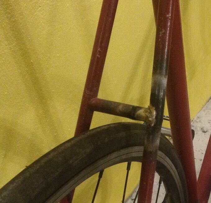

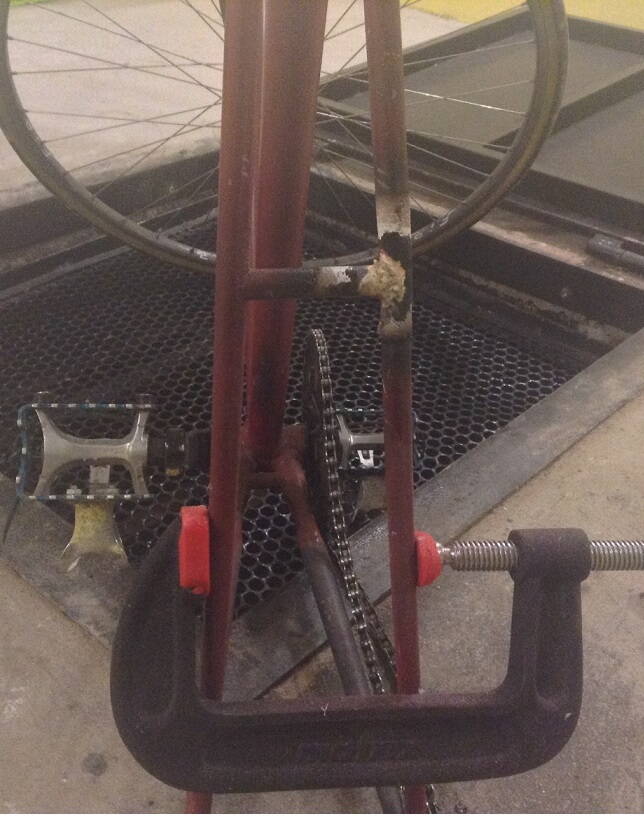

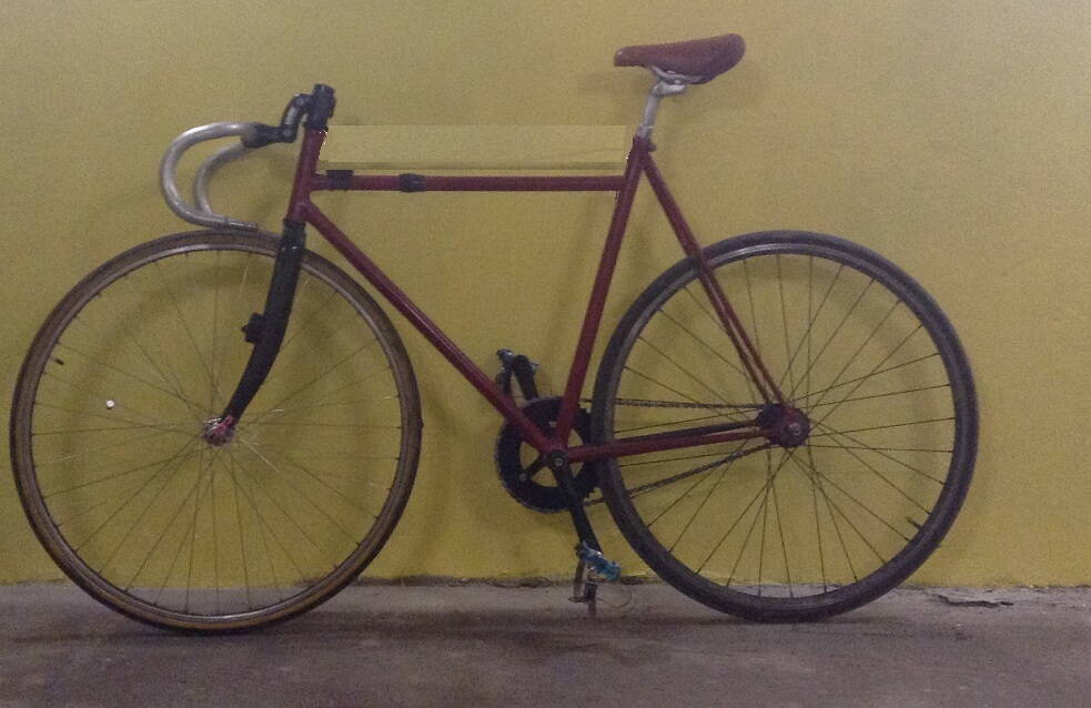

18.10.2014 17:19 Сообщение
Volosaty писал(а)
А что такое делаете? Просто интересно.
Хочу распаять верхнюю трубу и опустить ее ниже, аля тахион. Но как не крути без разрезания трубы видимо не выйдет.
Сегодня с помощью горелки припаял задний мостик. Все оказалось очень просто. Сделал все за 3 минуты. Осталось ошкурить и подкрасить.

Re: Сварка и пайка стальных рам.
- Фритьоф Нансен
Профиль
18.10.2014 18:42 Сообщение
B.c. Bird
Может быть, просто не хватает мощности горелки, но все эти неровности можно исправить нагревом.
- Магеллан
Профиль
18.10.2014 18:57 Сообщение
Горелка мощная, а опыт был первый и пока удачный. Попробую завтра поправить.
