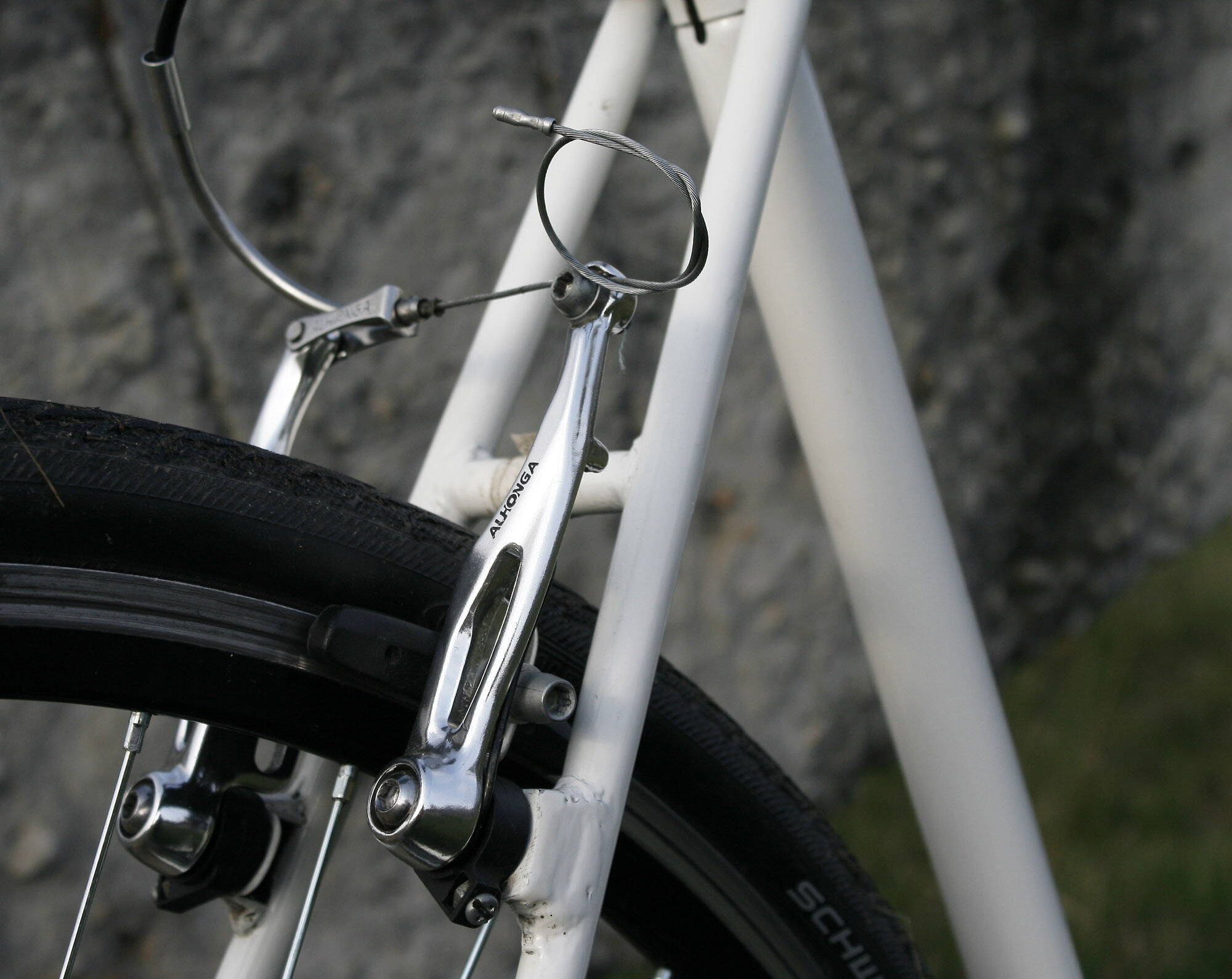

Просто припаял вибряки. Не нарадуюсь.

B.c. Bird писал(а) Саша Kherson какой припой использовал? Сильно в припоях не разбираюсь. Написано Unitor AG60. |

Саша Kherson я бы не ставил вибрейки на такую раму. Там тонкие перья и тормоза их будут разжимать, что снижает эффективность торможения. Тебе тогда надо бустер еще поставить. Тогда все ОК будет. |

Не знаю, не знаю. У меня были ви-брейки на раме Старт шоссе, они стояли с 2003 года там по 2014, потом рама умерла. Но с ними не было проблем. Торможение было просто обалденное. И подков я не ставил.

перья разжимает, но торможения хватает более чем. если кто-то подарит бустер. не откажусь. поставлю. |
