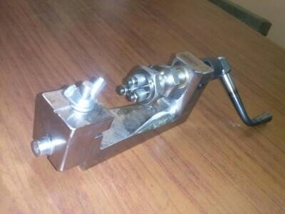

Головка приехала быстро, я позвонил Булю и мы встретились с ним обсудить концепт будущего станка, сделали пару эскизов, проставили некоторое размеры, сложность была в том, что мы оба никогда эту железяку в живую не видели и могли только по месту прикидывать, что да как. На этом мой вклад в изготовление станины был закончен, самая козырная работа досталась Булю :) , я только периодически ему позванивал и терроризировал, что бы он делал все поскорее.
В итоге получилась вот такая шняга -
, станину я покрасил молотковой краской и стало вот так -
Визуальна станок прост - П_образная станина, в задней части втулка в которую вставлен вал, на вал одета головка и рукоятка.
Спереди регулируемый по высоте столик, дабы можно было выставить спицу по центру головки, так же к столику фиксируется спица.
Головка выполнена в виде цанги, накручивая гайку по конусной резьбе, уменьшается расстояние между накаточными роликами, это дает возможность работать со спицами калибра 14, 15G (1.8-2.0 мм). Сами ролики одеты на стержни, стержни впрессованы в цангу не перпендикулярно, а под углом, это делает уклон роликам (ролики сами по себе бочкообразные с накатанными на них параллельными дисками) дабы они могли двигаться по стандартным виткам резьбы в виде спирали.
"Бочоночки" на штырьках свободно ходят по ним в пределах 2х мм, в работе они сами находят свое место.

Станок в работе -
Без шума, стружки и пыли получаем резьбу которую не отличишь от заводской -
На фото накатано 3мм резьбы, если поглядеть внимательно то за левым краем линейки видны неполные по высоте витки, это связано с тем, что ролики в данной головке выполнены в виде бочонка и накатывают полную резьбу поэтапно.
На собранном колесе эти витки скрываются внутри ниппеля, ну даже если и будут выглядывать это не критично.
Накатанная резьба получилась диаметром в 2.19 мм, что есть норма.

На вал одета резиновая втулка, которая останавливает головку строго в одном и том же месте (поскольку резиновая не факт, что это так), остается только выдвинуть спицу со столика на нужное расстояние и станок всегда накатает одинаковое количество резьбы.
В будущем планы сменить втулку на металлическую, снять вороток и приспособить машинку к работе от шуруповерта.

Не сильно ли большой вылет спицы? Ее не скручивает при накатке? Чем меньше вылет - больше жесткость, при том что нарезать нужно не более 10мм. (Это не критика; восхищен вашей работой)

Нет, вылет спицы в меру, как раз компенсируются все возможные перекосы...

Год как пользуюсь аналогичным девайсом Hozan, очень выручает, когда нужно собрать колеса на редких размерах спиц (втулки для электровелосипедов и т.п.).
Спицы для первых 5-6 колес шли как по маслу, а после начались закусывания спиц - пришлось чуть уменьшить глубину накатки резьбы, в результате чего ниппеля на резьбу начали садиться достаточно плотно, что не в лучшую сторону сказывалось на сборке колеса. В итоге приобрел новую головку.
Для массовой накатки резьбы на спицах не подходит, для редкого использования в нестандартных ситуациях - самое оно.

Твой случай ничего конкретно не доказывает, эти станки служат в больших мастерских - годами.
А вот по поводу закусывания... нужно следить за чистотой роликов, возможно в них, что либо попало и "забило" диск.
Также производитель настоятельно рекомендует поливать ролики жидкой смазкой, но этого собственно требует данная технология, когда ролики катают насухо происходит закусывание и получаются порванные витки...
В общем если вдруг появится данная проблема, я отпишусь.

Мой случай не единичный, достаточно почитать забугорные форумы.
Это само собой разумеющееся.

Naip, еще заметил, что ручка крутиться с большей нагрузкой если спица выставлена не точно по центру между роликами... и резьба при этом получается неравномерной...

Если спицу плохо отцентровать то резьба получается с одной бока больше чем с другого, если все нормально настроено, то на ручке практически нет усилия и резьба выходит идеальной.
