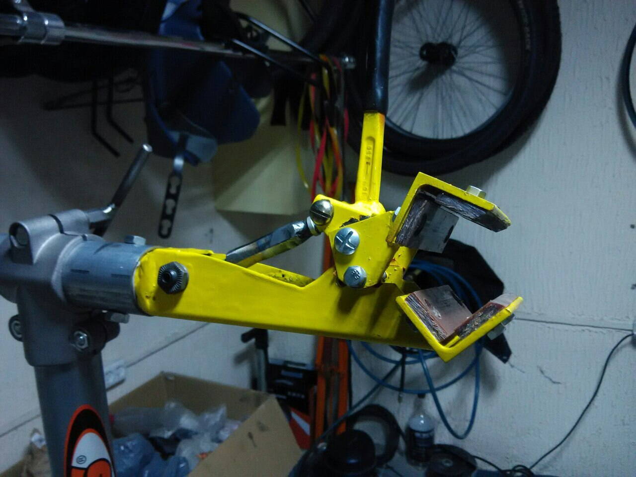

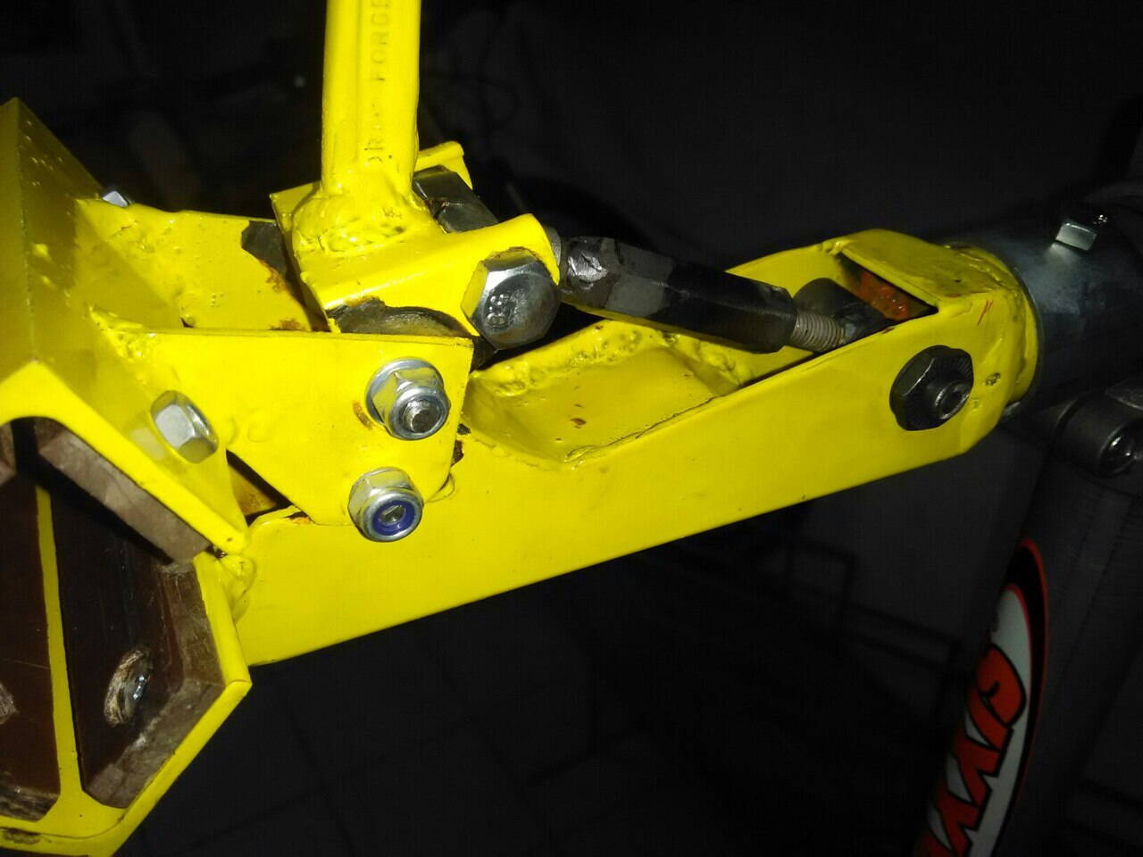

Было время, когда вел ремонтировался в домашних условиях, следовательно на коленках. Когда стал механиком, появилась стойка и прочее оборудование. Как-то до поры не придавал значения стойке как таковой, просто работал с ней и все. В один момент она сломалась, точнее сломалась лапа-зажим. Тогда постиг всю прелесть и удобство. Оказывается, это очень важный инструмент в мастерской, самый важный, любой ремонт начинается именно с нее - со стойки.
Давно приглядывался к парк туловскому добру и прочим товарищам и решил сделать нечто по тому же принципу. За образец была взята вот такая конструкция http://static.bikehub.co.za/forum/uploa ... 215325.jpg
Несколько поразмыслив, все же получилось. За основу была взята труба 40х40, из которой вырезан П-образный профиль, к нему приварена губка из уголка 35х35 и дальше по схеме.

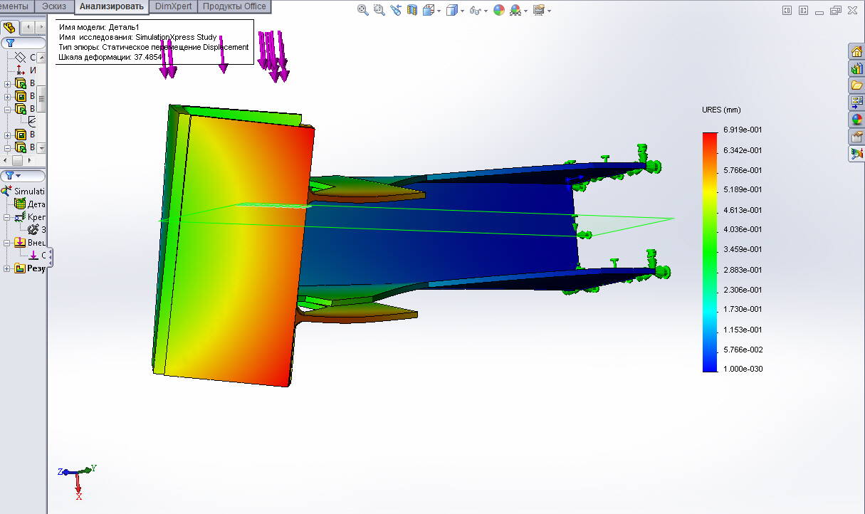

У П-образного профиля не достает одного ребра жесткости, от этого его и крутит. Если все же подвесить вел за верхнюю трубу переднего треугольника, то все норм, но работать-то приходится иначе. Выходом из положения стало добавление ребра. Пришлось доварить пластину. Так стало на много лучше – больше жесткости. Следует заметить, что толщина металла довольно посредственна по сравнению с формой профиля основания.
В идеале, конечно, использовать круглую трубу, ведь из сопромата известно, что круглое сечение имеет наибольшую жесткость при кручении.
Сейчас использую эту лапу, после всех доработок она меня полностью устраивает. К плюсам можно отнести то, что в отличии от предыдущего варианта, эту приходится существенно меньше крутить (имеется в виду регулировка положения гайки, вместо, скажем, 10 оборотов, у этой нужно сделать всего 2-3).

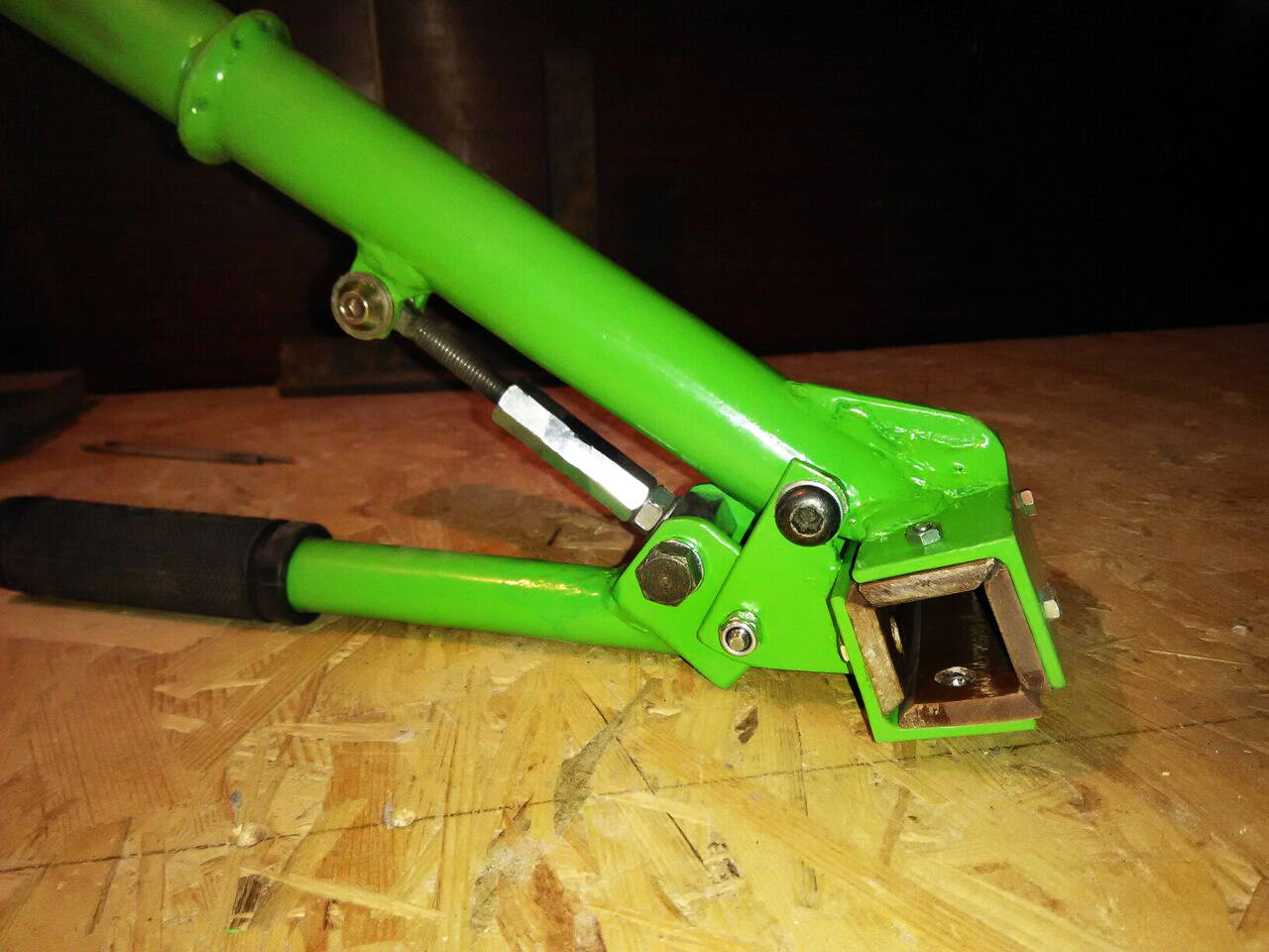

После все же, интереса ради, сделал лапу из круглой трубы, у нее еще больше жесткости на кручение.
Комментарий к файлу: это первый вариант лапы с П-образным профилем основания.
A3GLAKAerMQ.jpg [ 219.13 КБ | Просмотров: 4661 ]

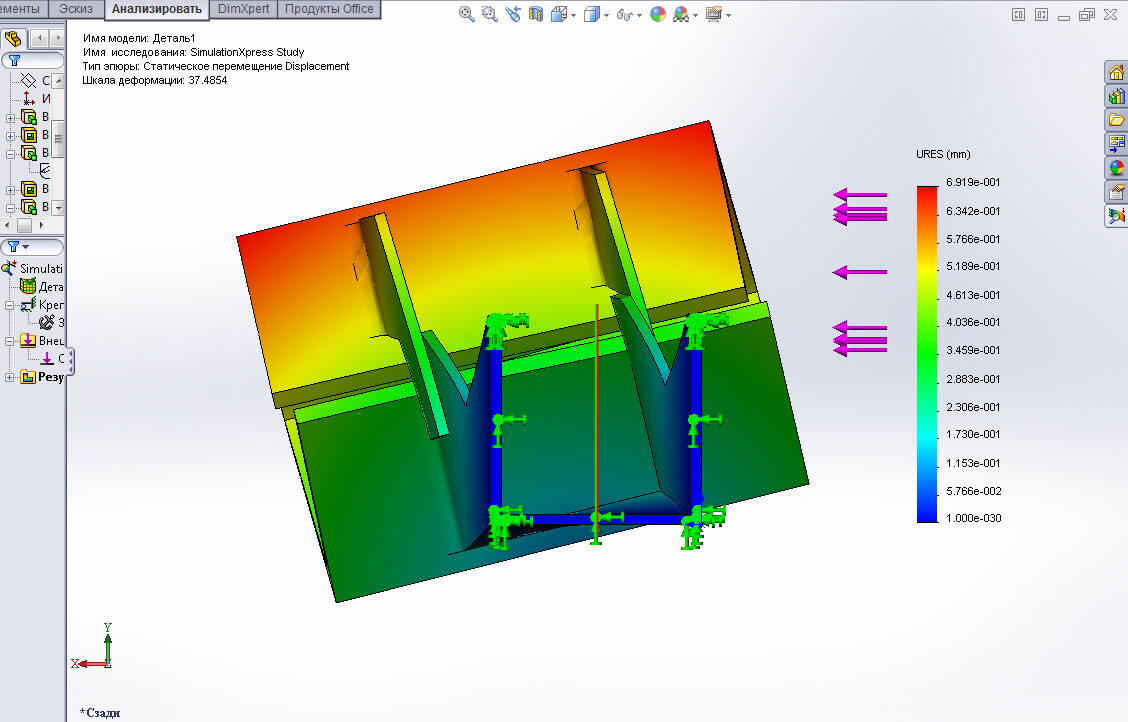

Комментарий к файлу: сделал модель в 3-Д для пыжей наглядности. видно как лапа скручивается, результаты что на компьютере что в живую совпадали.
15-09-2016 9-03-00.jpg [ 345.47 КБ | Просмотров: 4661 ]
15-09-2016 9-01-50.jpg [ 332 КБ | Просмотров: 4661 ]

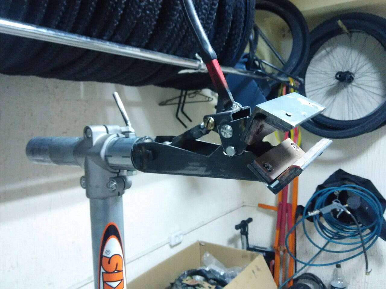

Комментарий к файлу: на этом фото видно еще одно ребро жесткости. оно выполнено не прямым, а несколько зигзагом и-за особенностей конструкции.
uncKHrnKQLo.jpg [ 133.74 КБ | Просмотров: 4661 ]
Комментарий к файлу: окончательный вариант, с которым сейчас работаю
7R_lFikHyGU.jpg [ 179.45 КБ | Просмотров: 4661 ]
Комментарий к файлу: а это лапа с основой из круглой трубы. вариант близок к вот этому http://www.parktool.com/product/adjustable-linkage-clamp-100-3c?category=Clamps
буржуи таки что-то знали когда проектировали свое.
vytHhQgvBo8.jpg [ 590.62 КБ | Просмотров: 4661 ]

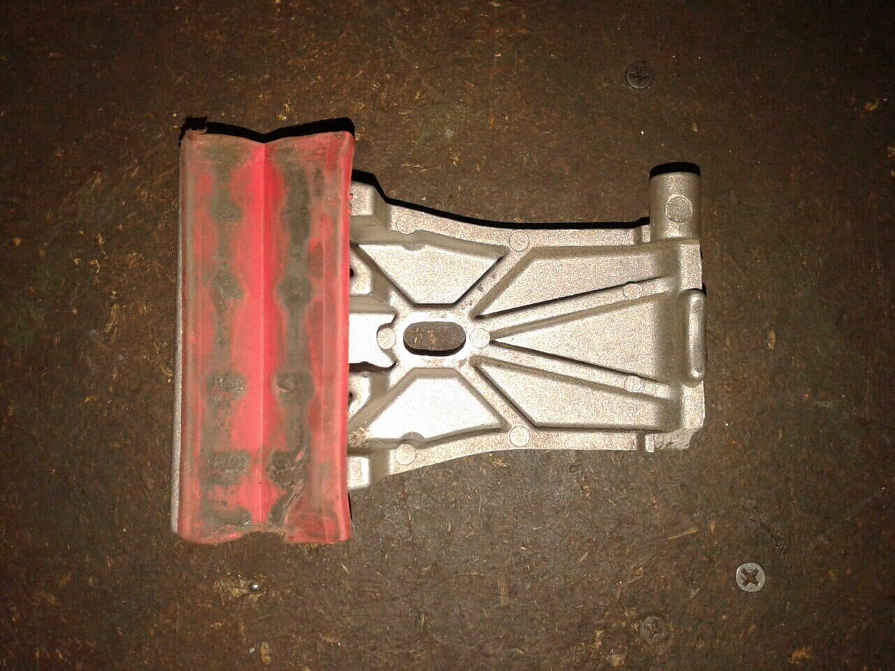

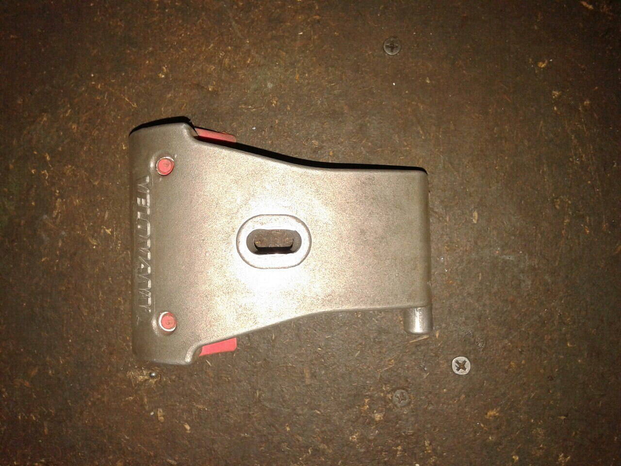

Комментарий к файлу: это лапа, на которой работал прежде. у нее отвалился один штырь-шарнир.
NFcgGNUwZCA.jpg [ 290.75 КБ | Просмотров: 4650 ]
Комментарий к файлу: заварить оказалось не вариант потому, что не известно из какого люминя она сделана и после сварки не факт что этот пиптык продержался бы еще сколько-то
jTN2JDEGCUM.jpg [ 274.82 КБ | Просмотров: 4650 ]
