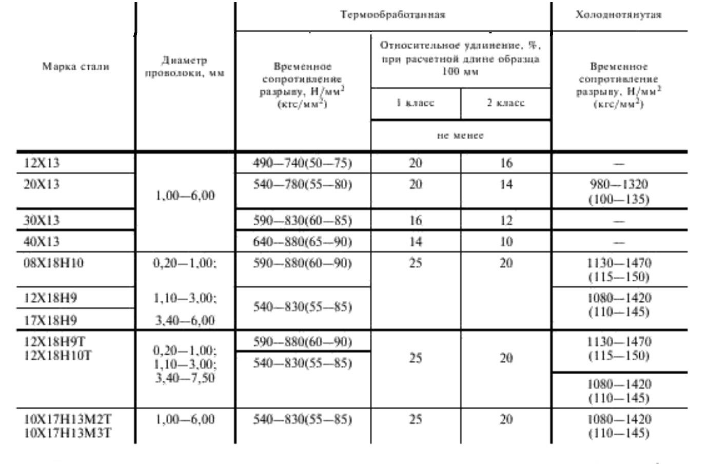

Понять разницу между различными марками нержавеющей стали поможет таблица.
Из неё видно, какую сталь можно использовать для велосипедных спиц.
нержавейка.jpg [ 180.57 КБ | Просмотров: 15069 ]
Спицы должны иметь малый коэффициент растяжения (удлинения) и большое сопротивление разрыву, иначе их никогда не удастся натянуть.
Видите, нижние в таблице марки тянутся на 25%, а 40Х13 чуть больше 10%.
Холоднотянутая сталь на первый взгляд лучше, и наверняка есть холоднотянутые спицы, но резьба...
Спицы должны проходить закалку, резьба без закалки не удержит гайку.
Вот и получается, что подходят только две стали с термообработкой: 30Х13 или 40Х13.
20Х13 имеет худшие свойства, впрочем китайцев это никогда не смущало :yes:
Это стали мартенситного класса.
Сталь с процентным содержанием более 0,2 углерода и 12% хрома можно закалить для повышения твердости и упругости.
Сталь без хрома можно закалить при содержании углерода не менее 0,45%, это обычная сталь марки 45.
Кстати, сталь 45 после нормализации, закалки и отпуска имеет примерно такие же свойства, как сталь 40Х13. Но ржавеет :sad:
А хром дорогой и по причине экономии спицы из 40Х13 обычно не делают.

Volosaty писал(а):
О спицах и нержавейке.
Ползая по китайском таобао, набрёл на продавца, который выпячивал то, что его спицы из SS304, а не из SS204, как у других.
что можете сказать об этом?
Я не знаю, что это за стали, доступа в техническую библиотеку нет. Но могу предполагать, исходя из принципов маркировки.
Давайте предположим, что чем больше углерода - тем больше число в названии стали.
Обычно это так и есть.
Вот китайский сертификат качества, его выдают в техническом отделе металлургического завода на каждую плавку.
Inspection-certificate-1.jpg [ 122 КБ | Просмотров: 14938 ]
И теперь сравним эту сталь с американской 302 и советской 12Х18Н9
Сталь 302 по AISI
Химический состав:
C ________ Cr _____ Ni ___Si ______ Mo _____ Mn ____ P ________ S
0.15 Max __ 17–19 __8–10 _1.0 Max _1.0 Max _ 2.0 Max _ 0.045 Max _ 0.03 Max
Прочность на разрыв 100,000 – 180,000 psi
Примерный аналог 12Х18Н9 ГОСТ 5632-72, возможно есть и более похожий, но некогда искать.
C ______ Cr ____ Ni ____ Si _____ Mn ____P _______ S
до 0.12 _ 17-19 _ 8-10 __ до 0.8 __ до 2 __ до 0.035 _ до 0.02
Прочность на разрыв 640-880 МПа, это примерно 93,000-116,000 psi
Повышение прочности американской стали даёт молибден.
Обратите внимание на содержание серы и фосфора в буржуйской стали. У нас бы такая плавка ушла в брак, а им как бы и ничего.
И приятно удивляет чистота китайской стали по сере и фосфору.
Прочность на разрыв у китайской стали ниже, в чём тут дело, неясно - может повышенное содержание углерода влияет так.
И с этой точки зрения сталь SS204 может оказаться более тягучая и тогда продавец прав, у него лучше :smile:
На самом деле конечно нужно посмотреть на химсостав SS304 и SS204 :yes: но я не нашел пока
