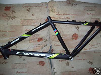

На eBay UK продают 870-г раму. Причем 870 г - не голая, но с брейкбоссами и петухом. Модель - Carrera Jabberwock. Между прочим, Jabberwock'ом по-английски зовут того самого Бармаглота из "Алисы в Стране Чудес".
Варкалось. Хливкие шорьки
Пырялись по наве.
Это не "Лайтек" и не "Пейкта". Об этих двух у нас уже рассказано вот тут и вон там.
http://cgi.ebay.co.uk/ws/eBayISAPI.dll? ... &rd=1&rd=1
Если продавец не подрихтовал весы - значит, "Скейл" уже не самый-самый.
Есть данные, что это "Мерида". Ниже написано: "This bike also shares the same World Cup XC winning heritage as the bike piloted by Gunn Rita Dahle and Sabine Spitz". Возможно, "Мерида" действительно давала топ-гонщикам что-то крайне несерийное. Серийная маг. "Мерида" весит при 18" больше 1600 г.
Сделать такую раму современные маг. сплавы позволяют. Например, хотя бы МА14гр: http://metagran.com/?a=2
Он известен очень давно. Предел прочности - 34 кг/кв. мм, относит. удлинение - 13%. Он заметно прочнее МА2-1, из которого строил "Лайтек".
Всем известны 1400-граммовые рамы из алюминия 6061 (полный эквивалент нашего АД35) с пределом прочности 30, относ. удлинением 10% и удельным весом 2,7. А у МА14гр удельный вес ровно в полтора раза меньше (1,8 г/куб. см). 1400/1,5=933. Но прочность 34 против 30 и относ. удл. 13 против 10 намекают на <900.

Вот из какого материала она сделана MMG-03 Magnesium frame.

Жаль, но название "MMG-03 Magnesium" ни о чем не говорит. Это явно какой-то стандартный магниевый сплав, но его стандартизированное обозначение "Мерида" и прочие не применяют. Пишут "MMG-03 Magnesium" для пущей загадочности.
Кстати, это буквосочетание придумала не "Каррера", а "Мерида". Например:
http://www.mbike.ru/bikes2003/matts_mg_comp.html
Что лишний раз доказывает: "Каррера" - клон меридовских рам.

Т.е., ели эта рама, действительно весит 870гр, то стенки трубок очень тонкие?
Или она весит, как и меридовская, 1600 в 18". Интересно. Они купили у мериды патент?
СообщениеДобавлено: 20.09.2008 21:34
Сообщения: 8305
Изображения: 20
Город: in Ukraine
Зарегистрирован:05.06.2005
xtreme3 писал(а):
Т.е., если эта рама, действительно весит 870гр, то стенки трубок очень тонкие?
Думаю, что коль и существовала 870-граммовая рама, то в виде пары штук напоказ. Никаких минимально приличных продаж не было.
Никто у "Мериды" никаких патентов не покупал. Это никому не нужно, потому как всем известно, что меридовские магниевые рамы с треском переломались. Те "Карреры", что сейчас бегают по инету, - это рамы, выпущенные "Меридой" в 2003-2005 г. Весят все уверенно за 1600 г.

Ой простите, вот такая.[/img]
Carrera magnesium frame.jpg [ 22.65 КБ | Просмотров: 6389 ]
СообщениеДобавлено: 20.09.2008 23:07
Сообщения: 8305
Изображения: 20
Город: in Ukraine
Да, такая.
