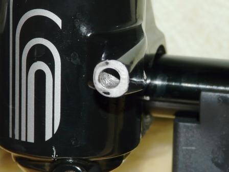

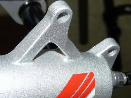

При выборе вилки нужно знать:
1 Какой ход вилки соответствует геометрии вашей рамы.
2 Какая вилка соответствует стилю вашего катания.
3 При покупке пружинной вилки, интересоваться какого цвета пружина и соответствует ли она вашему весу.
4 Знать какой шток вам подходит к вашей раме (1, 1 ½, 1 1/8 и Тайпер).
5. Знать какой длины вам нужен рулевой шток.
На что нужно обращать внимание при покупке вилки.
1 При покупки новой вилки
- шток должен быть длиной 265 мм ( Rock Shox, Fox, Marzzochi)
- не должно быть следов от зажима эксцентрика втулки.
- обратите внимание на состояние болтов и гаек.
2 При покупке б\у вилки

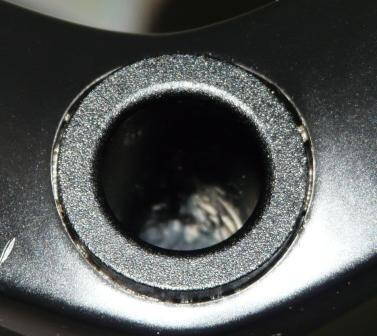

- обратите внимание, перевернув вилку, на корону с обратной стороны, где запрессован шток. Там не должно быть никаких повреждений.
-осмотрите все места возле крепления втулки и тормоза(IS) на наличие трещин. В случае крепления тормоза РМ проверьте резьбу.
-на ногах должны отсутствовать какие-либо царапины.
- проверьте пыльники на наличие трещин.

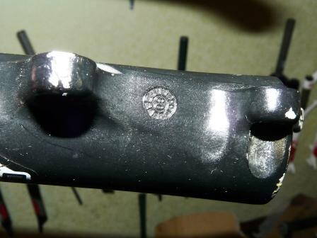

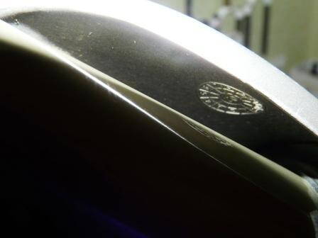

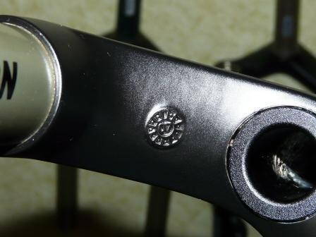

- год выпуска: На Rock Shox клеймо находиться под короной, если стоит 07 это или 2007 или 2008 год, на Fox клеймо стоит на горилле с обратной стороны, на Marzzochi в районе крепления тормозов.

на вилках последних годов нет круглого клейма с указанием года выпуска...
после долгих поисков я нашел некую маркировку на внутренней части гориллы Reba RLT, где последняя (правая) цифра похоже и есть год выпуска...?
...это клеймо не относится к году выпуска...с 2009 года у Rock Shox, год выпуска можно определить только по виду короны и наклейкам, клеймо с короны пропало.
