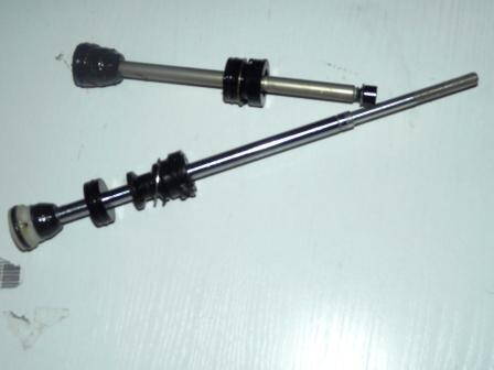

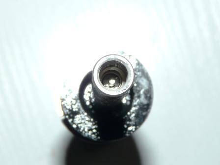

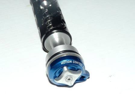

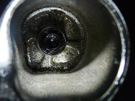

Увы, Rock Shox Sid становится всё более профессиональной вилкой. Когда ко мне в руки попала вилка, которую собираются запустить в производство в июне-июле 2012 года, я долго не мог понять, неужели Sid стал однокамерным? На фото (фото1) показаны две воздушные пружины, вверху новая, внизу старая. В новой пружине клапан подкачки спрятан внутри под болтом ( фото 2 и 3). А так как у Sid штаны утоплены (фото 4), подкачка выглядит следующим образом, сначала выкручивается болт, потом накручивается специальный переходник, а потом насос. Скорее это возможно, только если перевернуть велосипед вверх колёсами. Не спорю, новая пружина стала в 2,5 раза легче но, сколько же нужно ключей возить при себе?

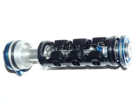

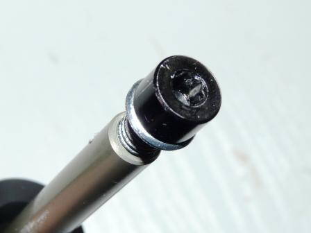

Порадовал новый демпфер ( фото 5,6) с трёх-позиционной компрессией. Пока не тестировал, но скоро напишу отзыв.

...по сравнению с прошлым весом 1450 грамм, вышли на 1400 грамм.
...пока я даже не представляю, какой будет переходник. Сейчас я негативную камеру накачиваю когда вилка в разобранном состоянии, переходником SKS.

а новый демпфер в SID 2011г можно втулить

...да, все стандарты и посадочные места остались прежние..
