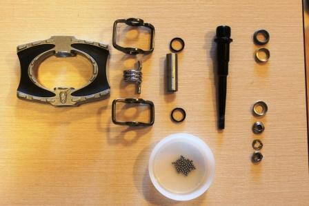

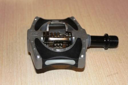

Ввиду плохой погоды и хорошего настроения решил перебрать педальки известного изготовителя CrankBrothers. Педали достались можно сказать даром (выменял два года назад у друга, купившего вел укомплектованный ими и так и не понявшего ШО ЭТО ЗА …).
1. Никаких подшипников в понимании современных подшипников в педалях низшего уровня нет. Есть обычный и старый как и велосипед насыпной безсепараторный подшипник (по 15 шариков на сторону).
2. При разборке почти угробил пластиковый колпачок, вынимать его трудно и неудобно.
3. Дальше проще – развинтил гаечки, вынул ось, выбил остальное (замок, пружину и все это на полой оси) в сторону ну как бы шатуна.
4. У полой оси есть два пластиковых упорных кольца (чуть на конус), которые дистанцируют ее и сам замок от корпуса педали.
5. Смазка была, но очень черная и очень грязная, хотя педали прошли около 800 км. Помыл, смазал, собрал - все мило и работает. Хотя впечатление от внутреннего устройства двояко – все очень просто, но очень дешево.
Разместил для информации, авось кому-нибудь пригодиться.
