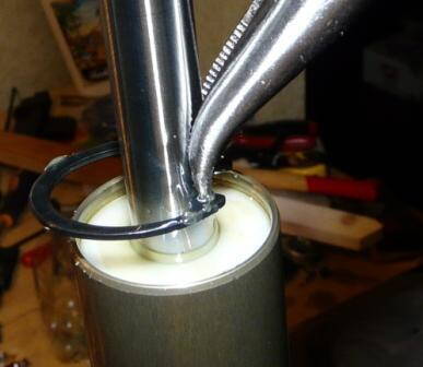

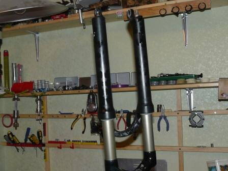

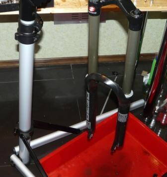

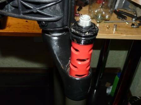

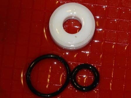

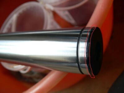

Переворачиваем вилку вверх штанами. Откручиваем болт ( не до конца), откручиваем гайку ( не до конца). Через прокладку стучим по болту, потом по гайке, пока не отлипнут ноги от штанов. Переворачиваем вилку над тазиком и снимаем ноги. Теперь ключом на 24» откручиваем демпфер. Наклоняем ноги и сливаем масло. Когда стекло масло переворачиваем вилку опять вверх ногами. Плоскогубцами снимаем стопорное кольцо и вынимаем нижний демпфер вместе с заглушкой. Вынимаем демпфер. И вот она наша проблема: два резиновых кольца ( внутреннее и наружное) через которые утекло масло. Меняем кольца и начинаем собирать вилку. Ставим заглушку и вставляем стопорное кольцо. Переворачиваем вилку и наливаем в ногу 110 грамм масла. Вкручиваем демпфер. Переворачиваем и надеваем штаны, но не до конца. Набираем в шприц 20 грамм масла и вливаем в одну и другую штанину по 10 грамм масла. Теперь надеваем штаны до упора и закручиваем болт и гайку. Проблема решена!

У меня такая точно проблема с J4. Со временем стерлось хромовое покрытие на штоке, как на шестой фотографии. Возможно ли приобрести этот шток вместе с белой пластиковой втулкой для колец, и комплект сальников?

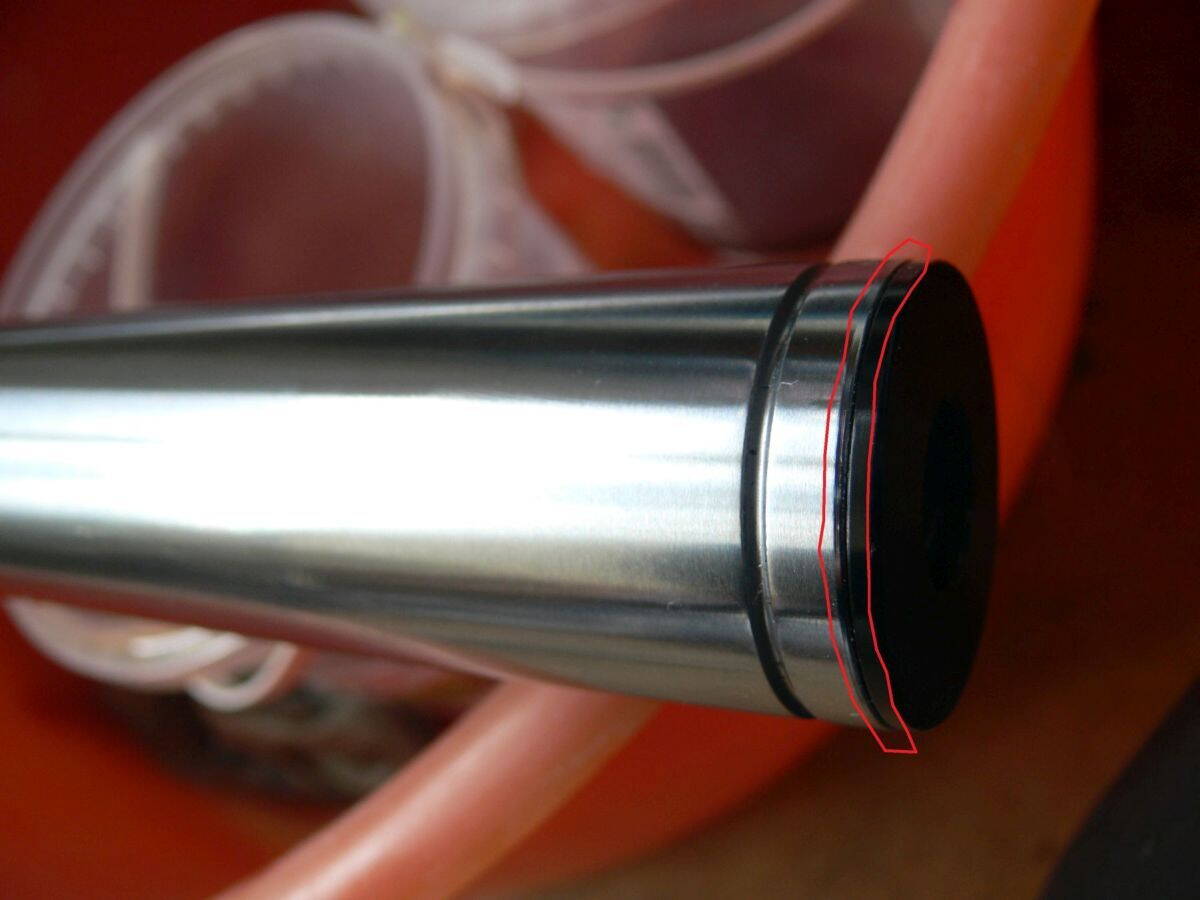

chak2007 У меня схожая проблема с Tora 302 U-TURN, но течет не там, где по мануалу надо менять внутреннее колечко. Масло слегка сопливит с того места, которое обведено на фото.
Насколько я знаю, на железных ногах эта деталь официально считается несъемной, но может ее можно как-то снять, а там - обычный о-ринг?. Кстати, у меня ее на обеих ногах можно при некотором усилии пошевелить слегка.
Подскажите, пжлст, как можно вылечить. Если не сталкивались, буду благодарен даже догадкам!
Спасибо!
Немного подробней здесь:
viewtopic.php?f=19&t=261300
PS Кстати, скажите, есть ли в наличии ремкомплекты для Торы и сколько стоят, отправите ли наложенным платежом? Если отправки нет, мои друзья заедут к Вам и из Харькова перешлют.
