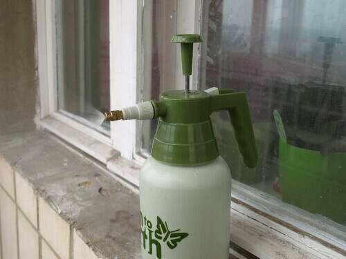

Покупаем в любом хоз.магазине опрыскиватель для травли жуков, достаточно с 2л баллоном(около 50-60 грн).
Например вот такой
Раскручиваем латунную насадку распылителя, спиливаем до состояния "большая дырка". Накручиваем обратно латунную насадку.
Изображение Изображение
Добавляем моющее средство "по вкусу". Нагнетаем давление.
Нажимаем кнопку спуска и наслаждаемся мытьем :smile:
ВУАЛЯ!
Вся процедура заняла 7-10 мин. Ни одна тряпка не пострадала :-P

в принципе да, но я мыл по технологии "Первый раз с моющим, второй - полоскание чистой водой", т.е. 4 литра воды.
Steel писал(а):
2. Подкачивать надо или 1 раз набил и хватает на все 2 л выпрыскать?
Можно и не подкачивать, если один раз хорошо накачать, но с другой стороны лучше пару раз докачать, давление будет поболе.
Steel писал(а):
3. Давление как узнать когда "хва"?
на глаз :smile: хватает примерно 30 качков

Если налить полностью то накочаеться за 5 качков (воздуху мало места, а вода не сжимаеться) и хватает ненадолго, если чуть спустить воду, то можно создать хорошее давление и хватит чтоб потратить всю воду.

там отметка максимума воды есть, вот по эту отметку и лил.
Но качал канеш не 5 качков, а раз 30.
