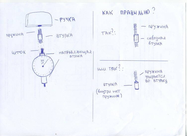

Приветствую, господа. Спасибо всем умельцам, а главное palermo2400 за то что разрабатываете такие крутые устройства и популяризуете велоспорт. Проясните пожалуйста как вы во втулке и ручке разместили пружину? Вот что не понятно: Вложение Не будет ли в 1-ом случае пружина мешать штоку? И не будет ли лишнего трения создавать пружина во втулке? И еще я так понял 4 кг для пружины нормально или лучше найти на 3-3.5 кг? Спасибо. |
| Автор: | palermo2400 [ 10.09.2015 23:16 ] |
| Заголовок сообщения: | Re: Тензометр (tension meter) для спиц из подручного хлама |
Gleb_1990 писал(а) Приветствую, господа. Спасибо всем умельцам, а главное palermo2400 за то что разрабатываете такие крутые устройства и популяризуете велоспорт. Проясните пожалуйста как вы во втулке и ручке разместили пружину? Вот что не понятно: Вложение scan6.jpg Не будет ли в 1-ом случае пружина мешать штоку? И не будет ли лишнего трения создавать пружина во втулке? И еще я так понял 4 кг для пружины нормально или лучше найти на 3-3.5 кг? Спасибо. Я делал по разному, в последних версиях прибора пружина упирается во втулку (не совсем упирается, точность прибора сильно зависит от многих факторов)... Прибор которым пользуюсь по сей день имеет конструкцию в которой пружина скользит внутри втулки, штоку естественно не мешает... |
