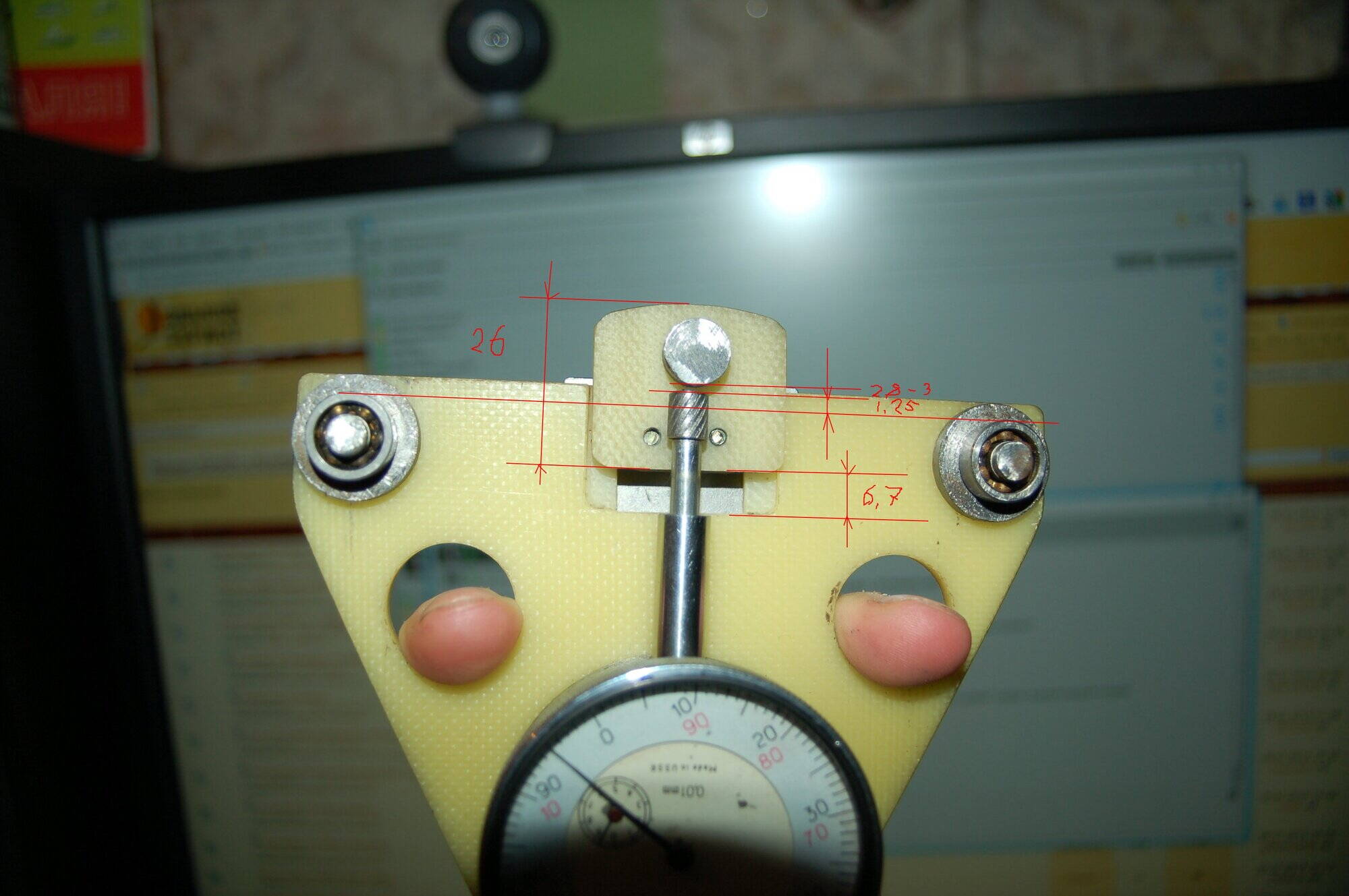

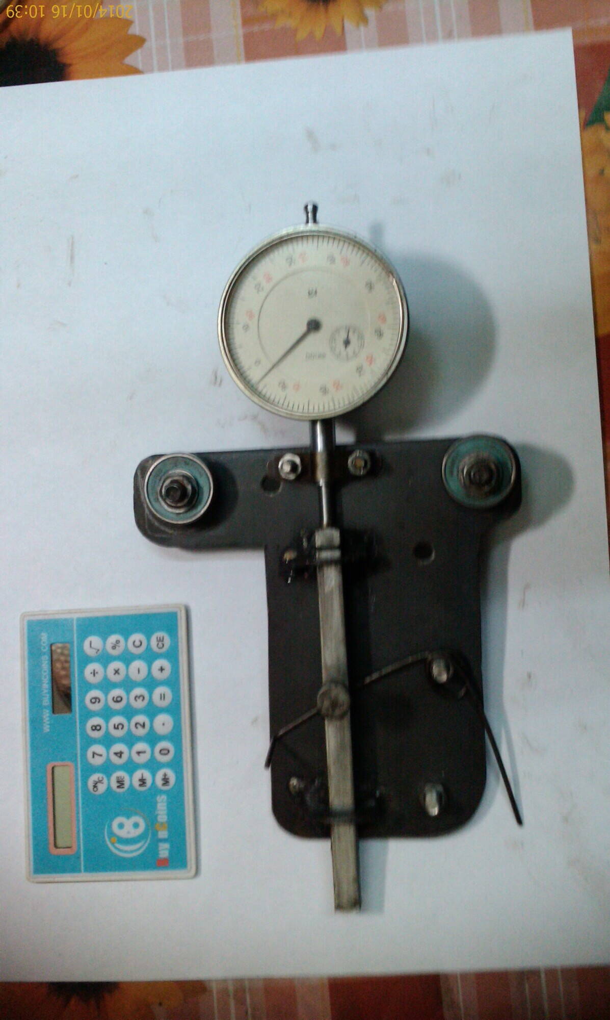

Палермо, как крепили ИЧ к тексолиту? Первый тенз оказался не шибко удобен из-за веса и конструкции ИЧ(с ухом, которое цеплялось за спицы) и теперь трудимся с единомышленником в сторону клона ФСАшного тенза.
Собственно на таком варианте остановился в первый раз
Вложение
[ 731.31 КБ | Просмотров: 3881 ]
калькулятор размером с банковскую карту(для масштабу :D )
Автор:  palermo2400 [ 31.01.2014 16:57 ]
Заголовок сообщения:  Re: Тензометр (tension meter) для спиц из подручного хлама
Крепился 2мя болтиками под "патай" к задней крышке...

Т.е. сверлили и резали резьбу в крышке ИЧ? Ещё интересно почему отказались от прямого воздействия спицы на шток ИЧ в пользу добавления ещё одной полки на штоке? Удобство при "заряжании" испытуемой спицы или же иные мотивы? На точность показаний вроде добавление ещё одной полки специально для штока не отразится никак.

Да сверлился корпус и резалась резьба в крышке ИЧ, замер снимается непосредственно штоком индикатора.

Автор:  palermo2400 [ 01.02.2014 13:30 ]
Первый прибор не оправдал себя, не смотря на наглядную числовую индикацию его точность приближалась к ТМ1, во втором варианте 0 выставляется перед каждым замером конкретной спицы в колесе, 0 всегда смешается от 0.01 до 0.2 мм, в зависимости от того какие спицы перекрещиваются и от того насколько они длинные, так же от того с какой стороны мерить... Собственно с какой стороны колеса снимать замер в этом приборе не имеет разницы.
Поэтому рекомендую сразу начинать делать второй вариант и не тратить время впустую...

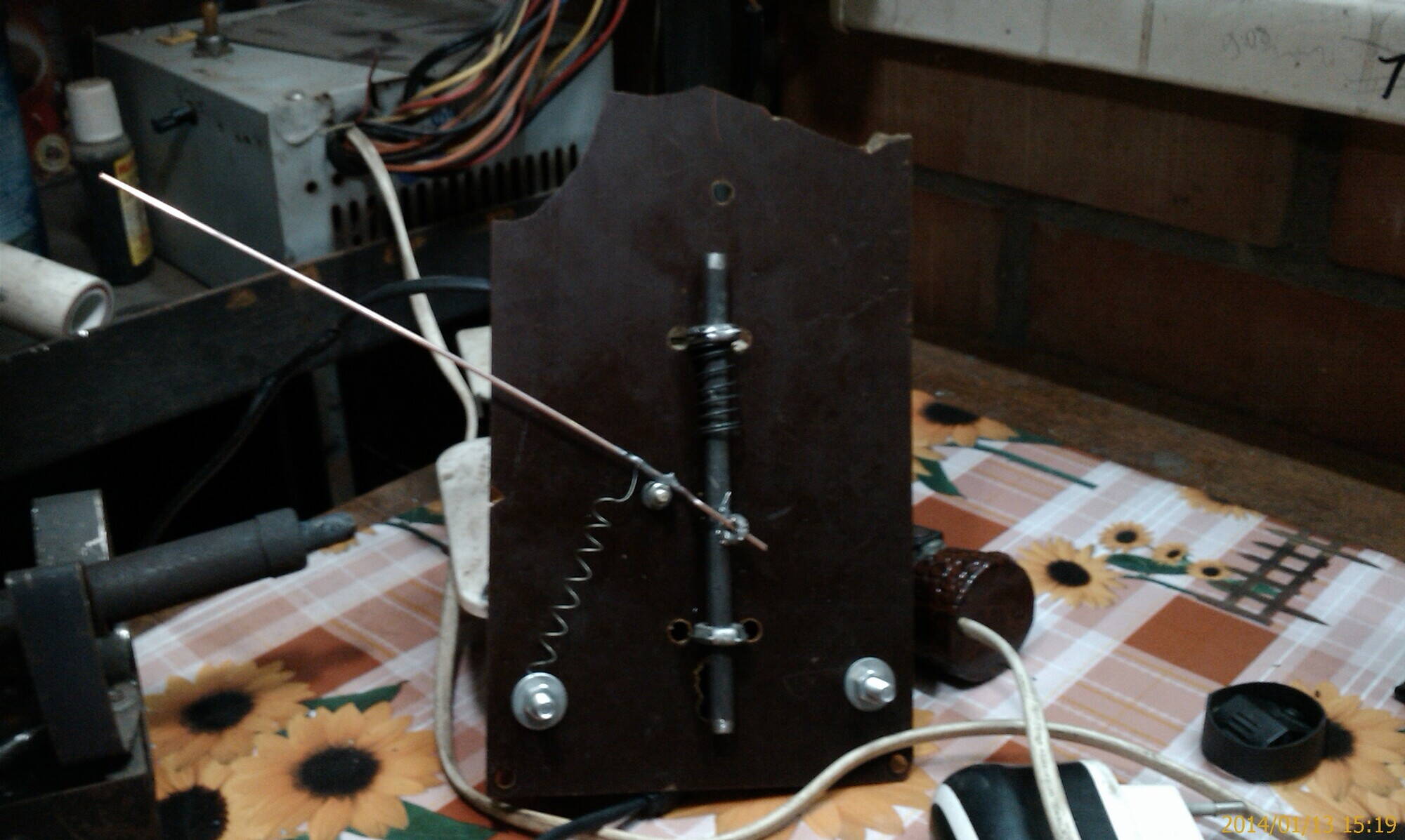

Автор:  Urinaman [ 01.02.2014 17:07 ]
Совет ваш временно припоздал, т.к. свой путь с граблями я уже прошёл)))
Комментарий к файлу: первый босяцко-муляжный
[ 789.37 КБ | Просмотров: 3836 ]
Комментарий к файлу: второй рабоче-антиэргономичный
[ 731.31 КБ | Просмотров: 3836 ]
