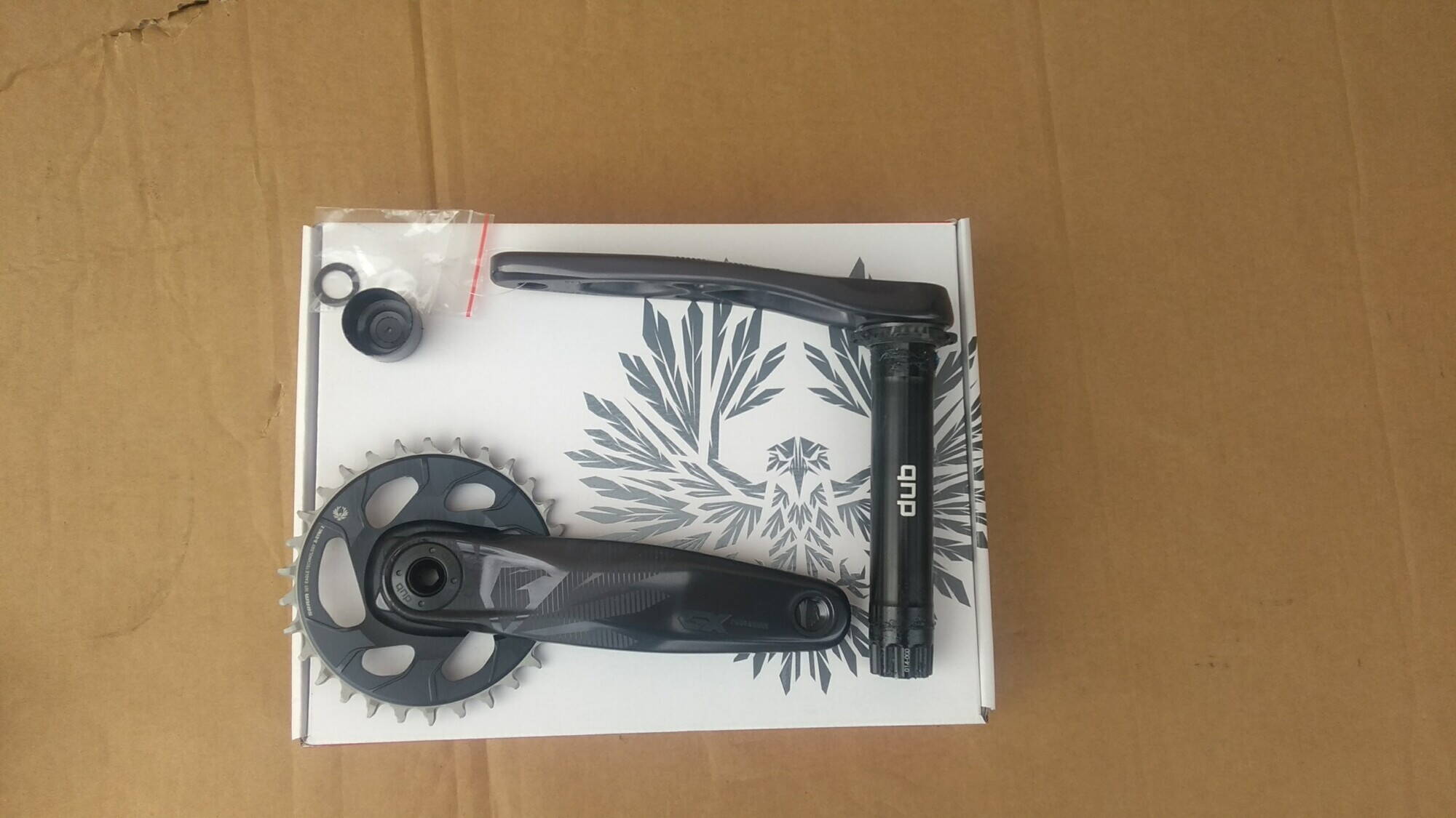

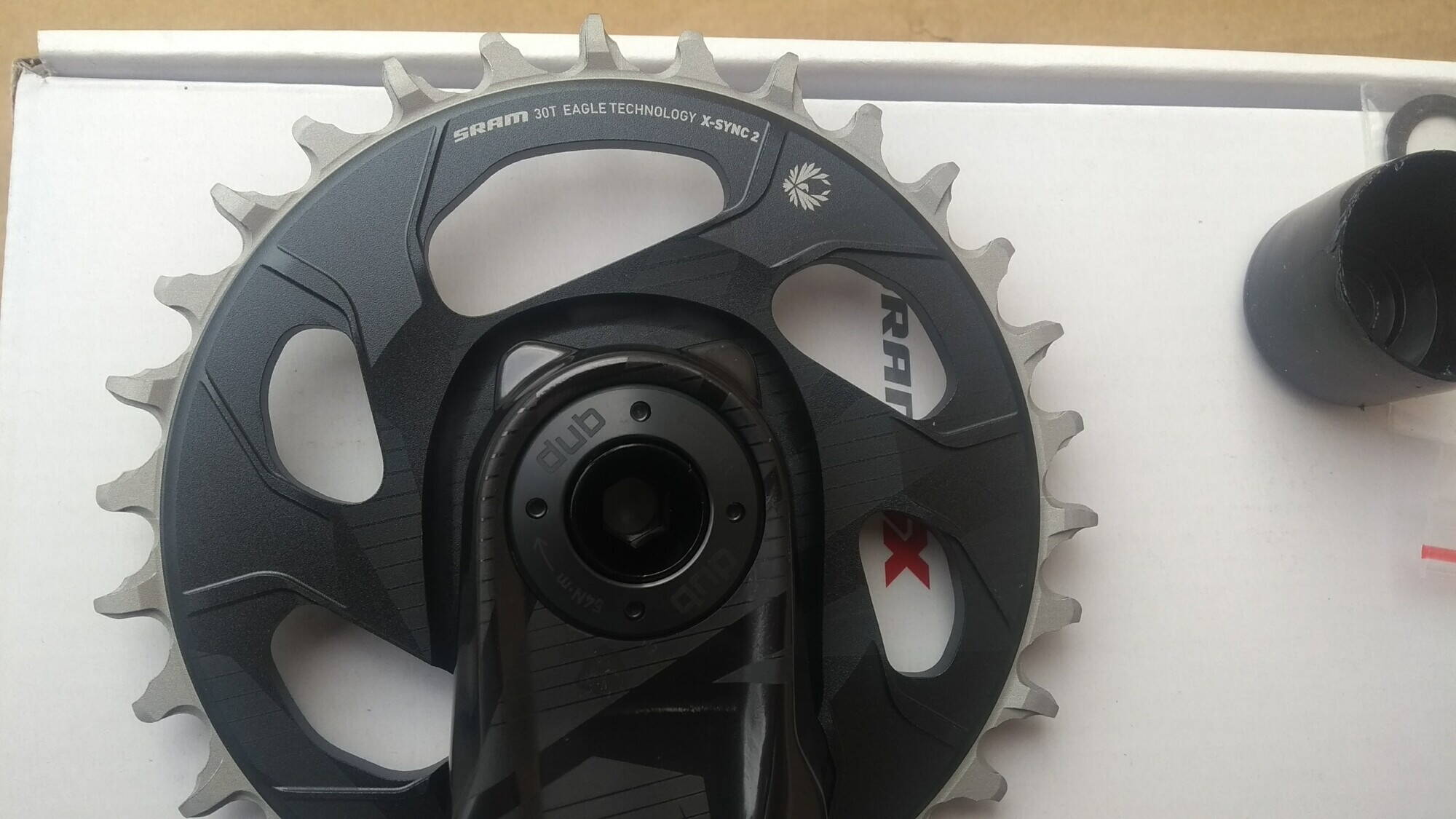

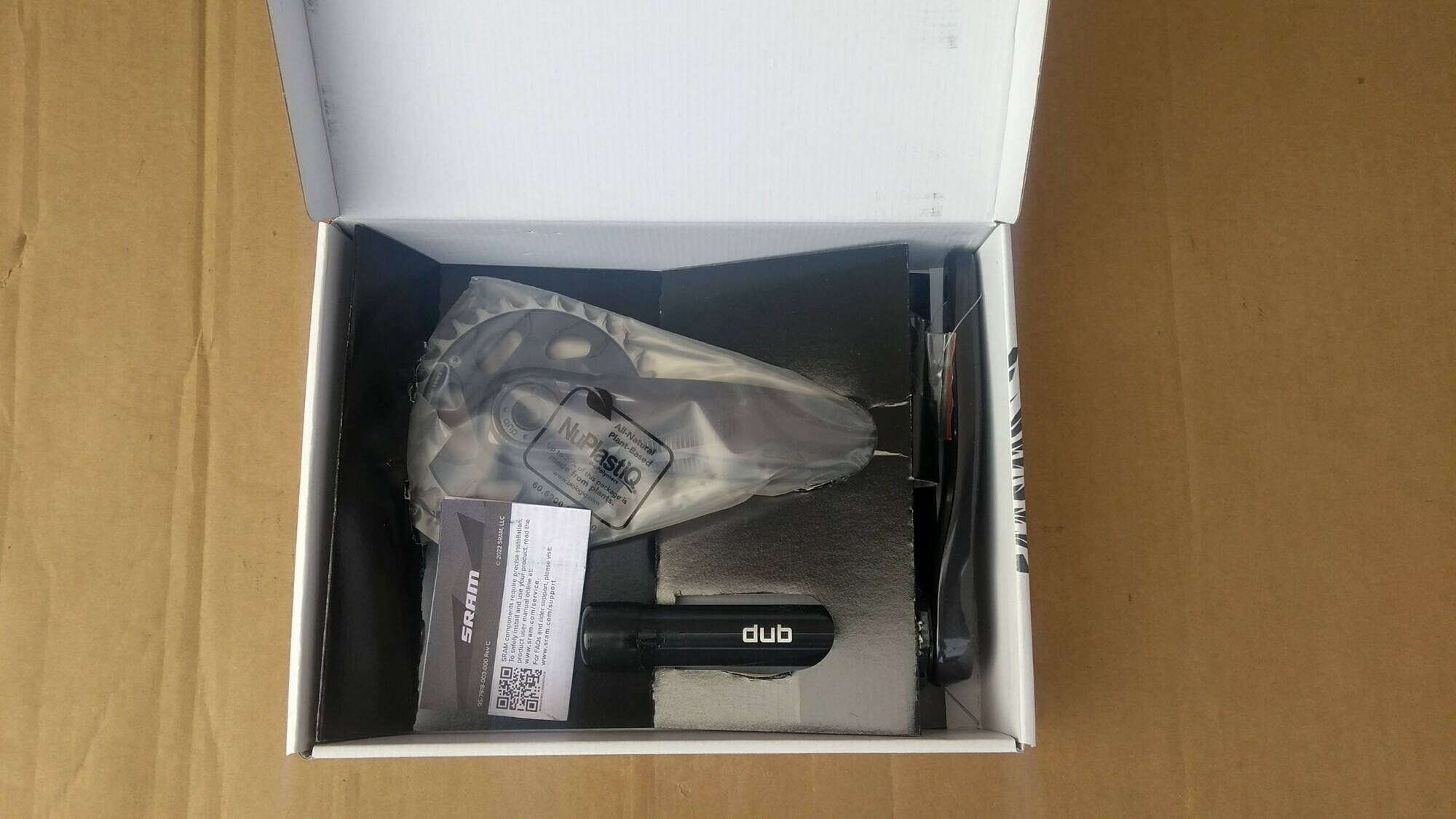

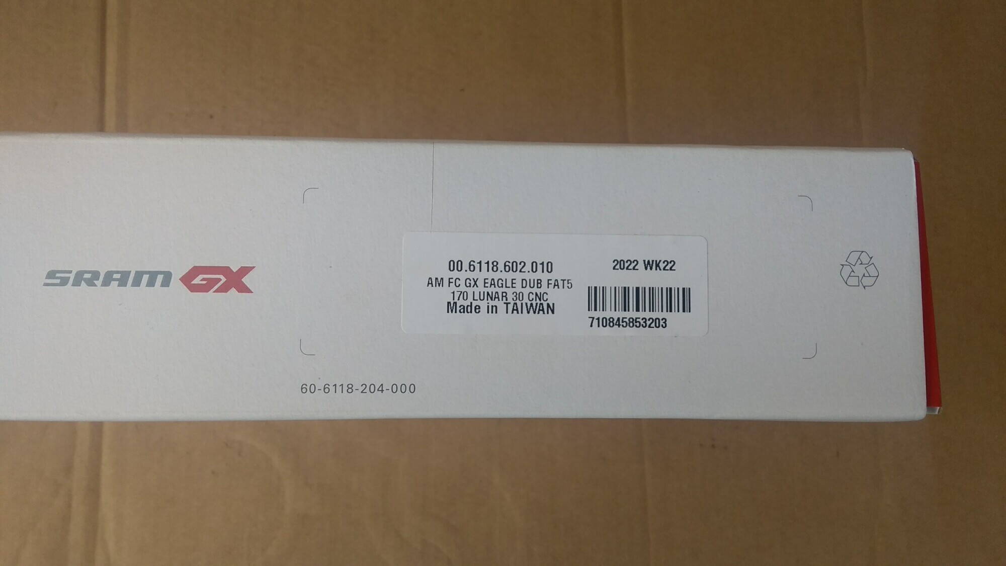

Продам новые шатуны для фэтбайка SRAM GX Eagle DUB 5 Fatbike Direct Mount Chainring 30 teeth 170mm (заводской номер модели 00.6118.602.010).
При правильном выборе системы для фэтбайка необходимо учитывать такой важный параметр как линия цепи (chain line). Для фэтбайков производятся шатуны двух стандартов chain line 66,5 мм и 76.5мм
chain line 66,5 мм рассчитан для задних втулок шириной 170/177мм и максимальной ширины покрышки 4,0 дюйма (например велосипед surly Wednesday).
chain line 76.5мм рассчитан для задних втулок шириной 190/197мм и максимальной ширины покрышки 4,8 дюйма (surly ice cream truck).

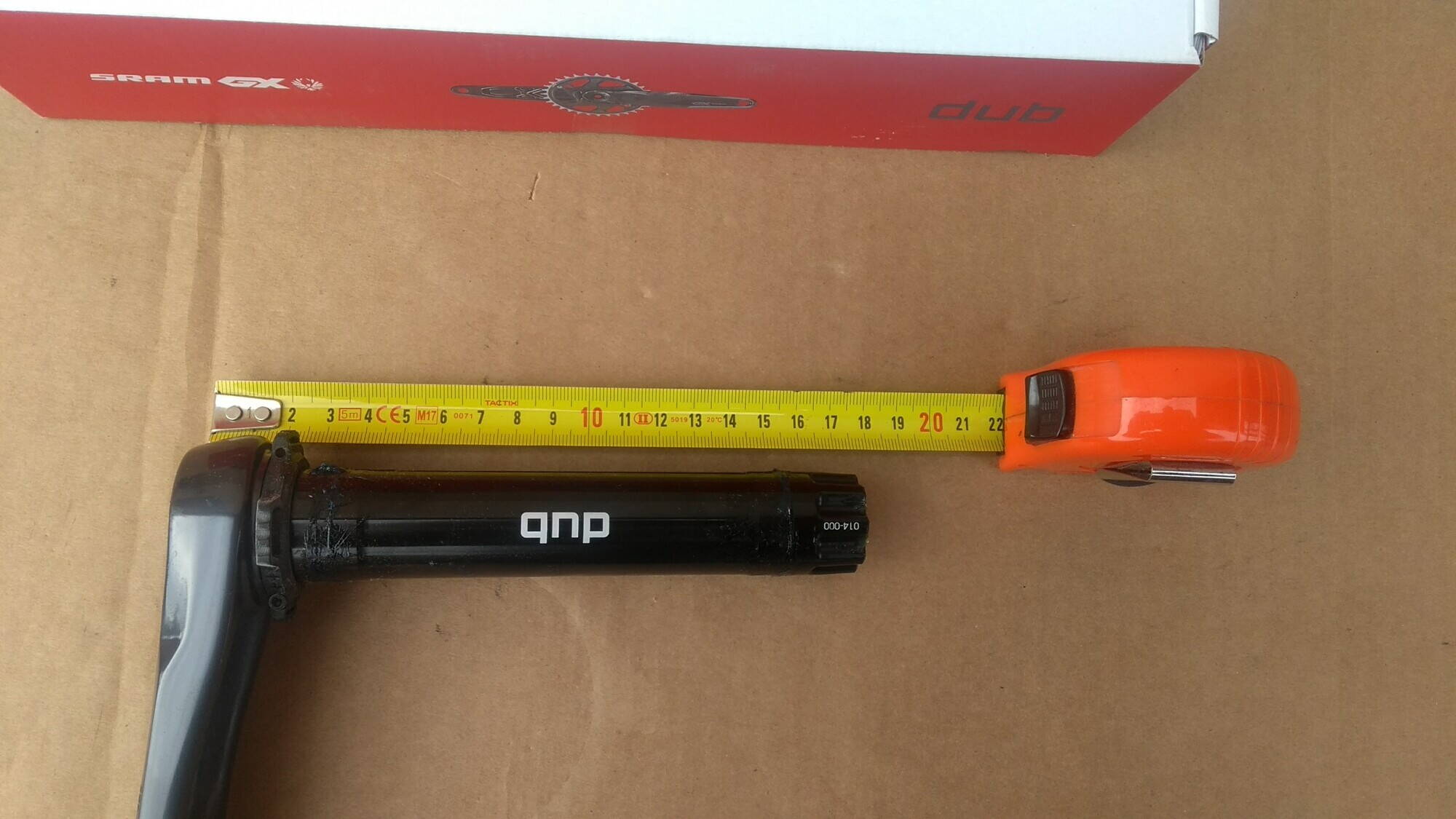

Шатуны SRAM GX Eagle DUB 5 Fatbike имеют chain line : 76.5 mm и нормальный Q factor 206 mm (для сравнения шатуны race face ride с длинным валом 190 мм имеют Q factor 230 mm)
Рекомендуемые каретки SRAM DUB BSA100 mm, DUB PressFit121
На сегодняшний день практически все производители выпускают фэтбайки с резьбовым кареточным стаканом стандарта BSA шириной 100мм.

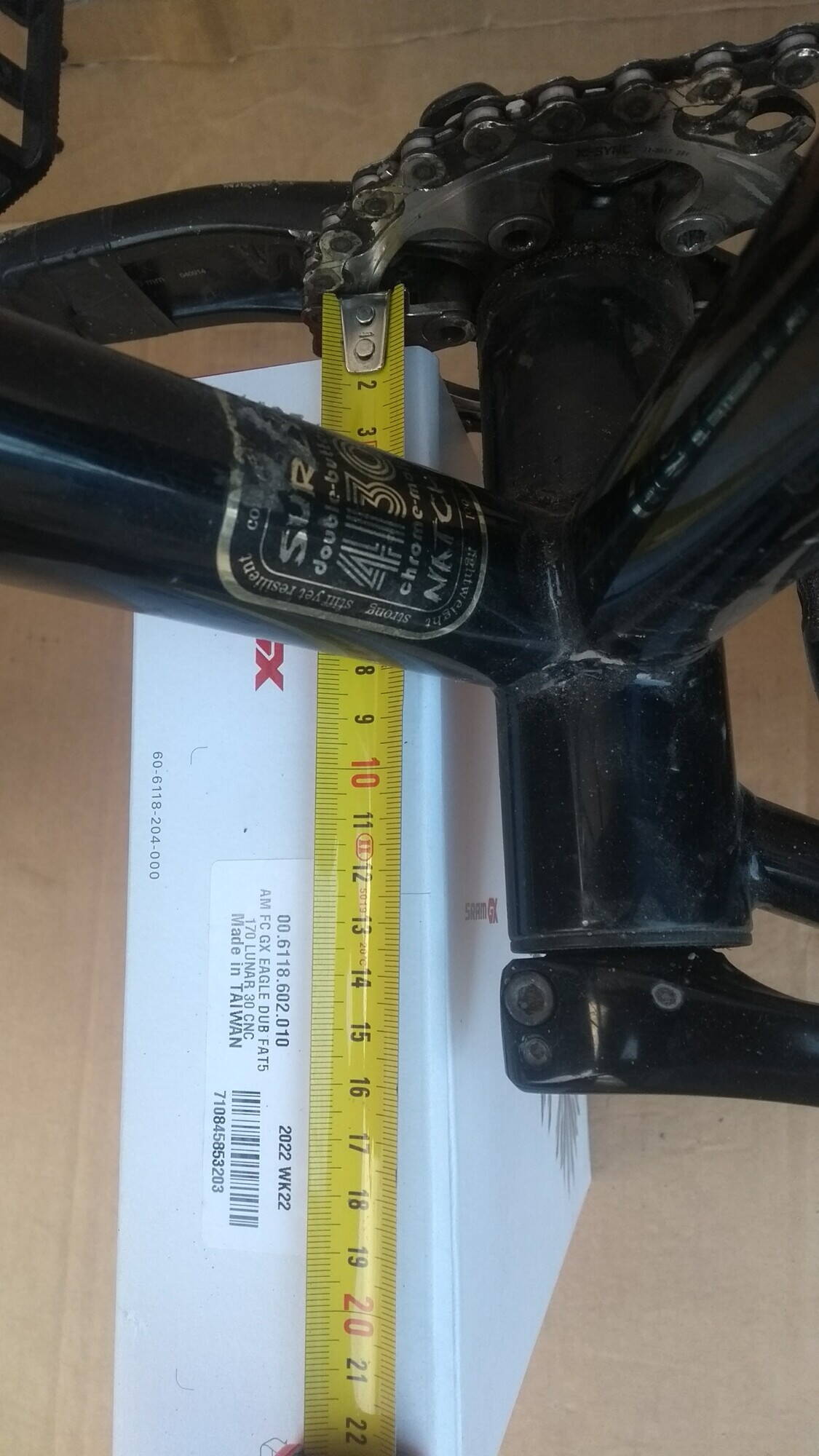

Kроме того данные шатуны возможно установить в рамы фэтбайков первого поколения Salsa Blackborow, Surly Ice cream truck у которых был кареточный стакан шириной 132 мм под каретку pressfit, и свои собственные шатуны типа surly OD, но для этого необходимо будет напильником сточить и уменьшить ширину кареточного стакана до 131 мм или еще чуть меньше.
specifications:
SRAM DUB technology creates a lighter, stiffer and stronger crankset
Optimized 7000 series forged aluminum arms
Material crank: aluminum 7000
Crankset material: aluminum
Included direct mount X-SYNC 2 chainring provides significantly quieter performance, with better mud clearing and durability
bolt circle diameter : none, sram direct mount
Crank arm length: 170 mm
Chainring: 30 teeth, X-SYNC 2 Direct Mount chainring
Drive compatibility: 1x12 (SRAM Eagle) or 1x11
axle type : SRAM DUB
Crankset diameter: 28.99 mm
Compatibility bottom bracket: SRAM DUB BSA100, DUB PressFit121
chain line : 76.5 mm (for 190/197 mm Fatbike rear hub)
Q factor: 206 mm
