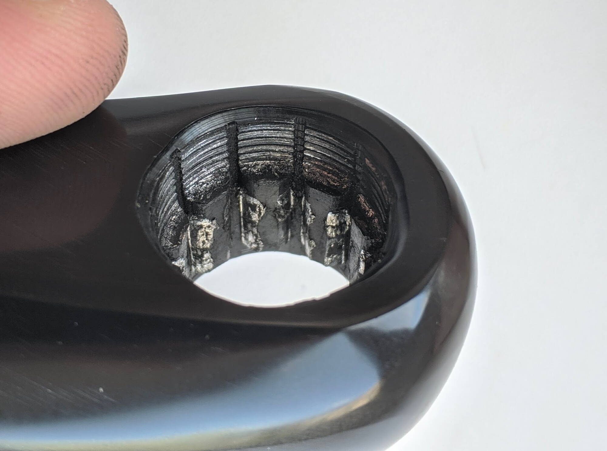

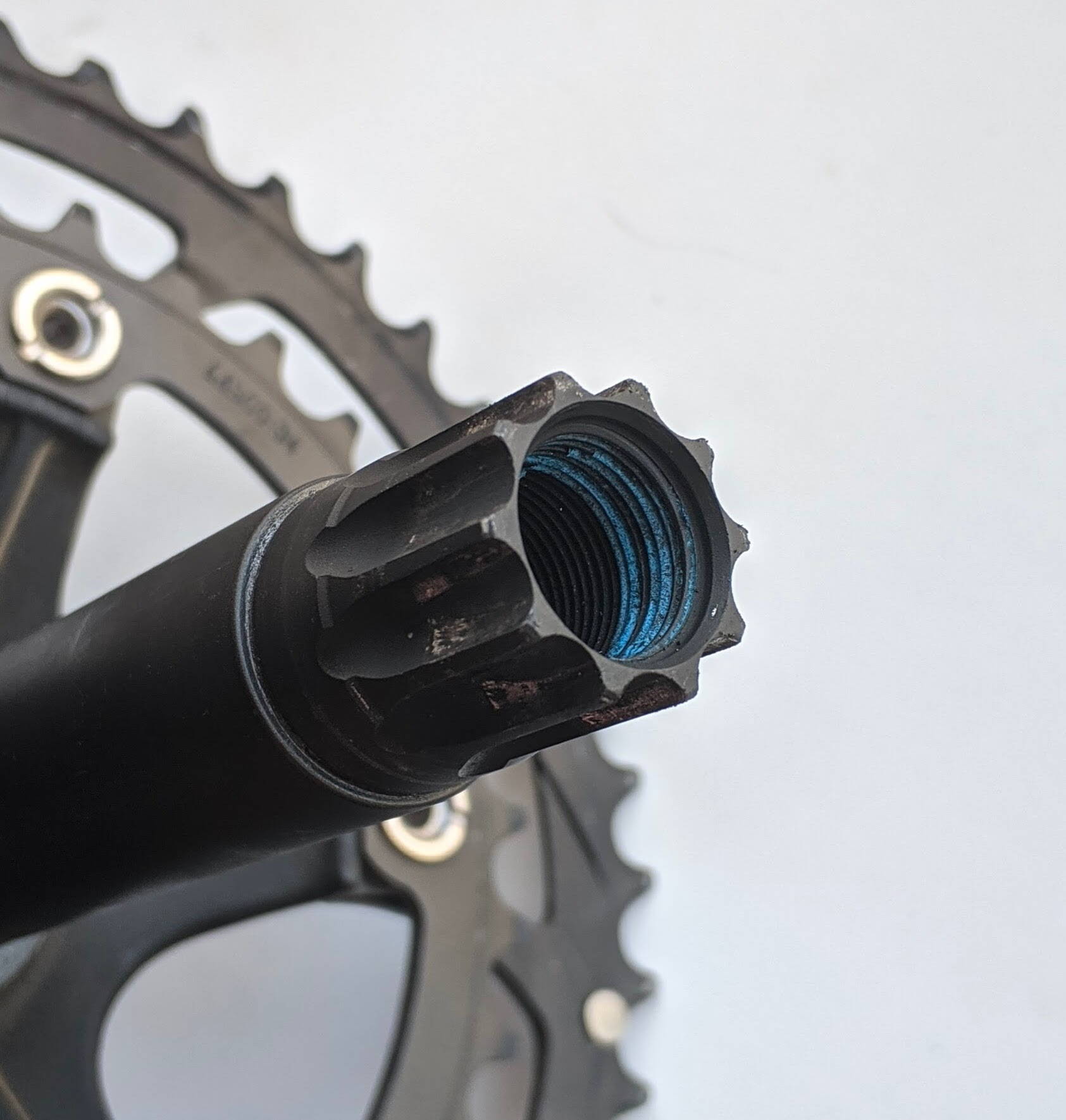

Зацените. Пробег меньше 50 км. Проехал по грунтовке, услышал звук в районе педалей, глянул - гайки нет. Это, блин, как так-то, Pride, что за пластилин? ) Искать, понятно, бессмысленно было.
И что с ним делать теперь? Искать гайку, которую еще фиг купишь, в местных магазинах точно нет. Или лучше систему под замену сразу с учетом состояния резьбы (первое фото)?
Еще: ранее тут писали, что у родной каретки на одном из подшипников какая-то проставка, уменьшающая диаметр - если ставить какую-нибудь шимановскую систему hollowtech-II - каретка тоже на замену из-за несовпадения диаметра?

СообщениеДобавлено: 19.04.2020 14:02
Сообщения: 11240
Все претензии - механику, собиравшему велосипед.
Велосипед, как парашют: нельзя просто купить и полететь

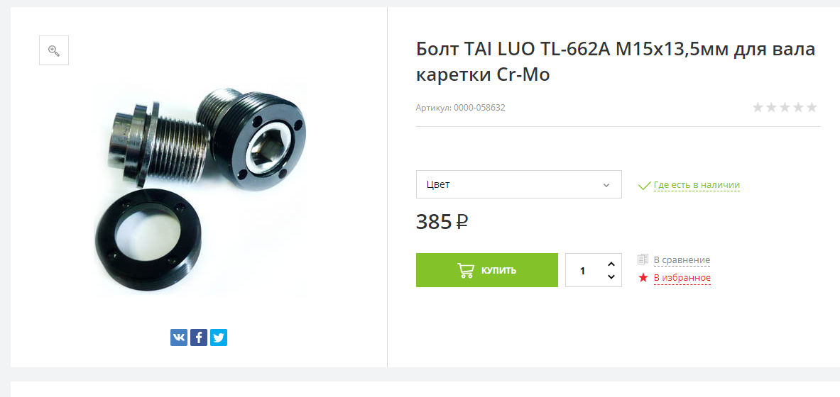

Да, но вот только велосипед в коробке к продавцу с собранной системой и установленными шатунами приезжает. Гайка шатуна затянута на фиксатор резьбы, чего ему туда лезть. Вопрос, собственно, не о претензиях, а о том, стоит ли искать гайку или с таким разбитым шатуном система под замену. И по какому названию гуглить эту самую гайку. Вот это оно лили нет?

СообщениеДобавлено: 19.04.2020 15:21
Сообщения: 11240
Это вопрос религии. Кто то сам/механик делает подготовку к эксплуатации, другой — совершает прыжок веры. Вам не повезло.
Купите гайку и покатайте. Думаю шлицов хватит
СообщениеДобавлено: 20.04.2020 03:19
Сообщения: 13
Зарегистрирован:10.03.2018
Я с этой гайкой тоже намучился в свое время, упоротое конструктивное решение, поэтому когда пришло время, просто поменял систему на Сору (вместе с кареткой). Хотя справедливости ради отмечу, что до 10 т. км проблем со стоковыми шатунами не было.
p.s. шлицы вроде норм, так что ищите гайку, которую обильно залейте фиксатором и ОЧЕНЬ-ОЧЕНЬ КРЕПКО закручивайте !
p.p.s. на заводе китайцы собирают тяп-ляп, мне мой прайд вообще попался с порезанным рулем: полоска реза то ли ножовкой, то ли болгаркой,- видать еще и пьяный китаец на смене был... Заметил, когда уже менял обмотку...
Так, ця гайка - болт :lol:
Оговорился. Был взволнован и раздосадован :)
Наверное, гайку или там болт можно просто заказать токарю чтобы выточили основываясь на имеющейся резьбе.
