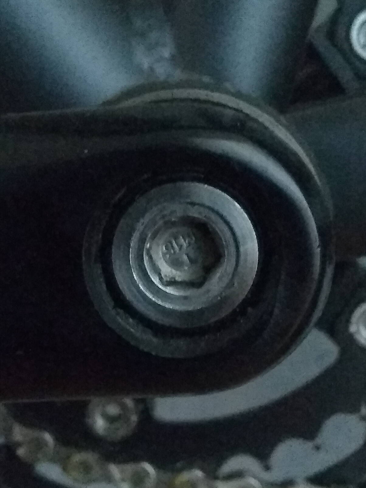

В звичайний бік. Зворотні різьби використовуються там, де на різьбу діє вивертаючий момент.
Ця "чашка-бовт" нічого не тримає - вона виконує функцію автоматичного зйомника шатуна. При вивертанні гвинта він впирається в неї та зтягує шатун з шліців.

У меня Прайд 2019, но нет никакой чашки болта....
IMG_20210402_115628.jpg [ 650.01 КБ | Просмотров: 6673 ]
Тобто відкручується чашка-бовт також проти годинникової стрілки?

В Прайдбайкс відповіли, що обидва болти проти годинникової стрілки відкручувать, збило з толку таке фото https://velobaza.net.ua/shatun/66620-bo ... r-cap.html подумав, що такий самий болт
Дякую, зрозумів)
