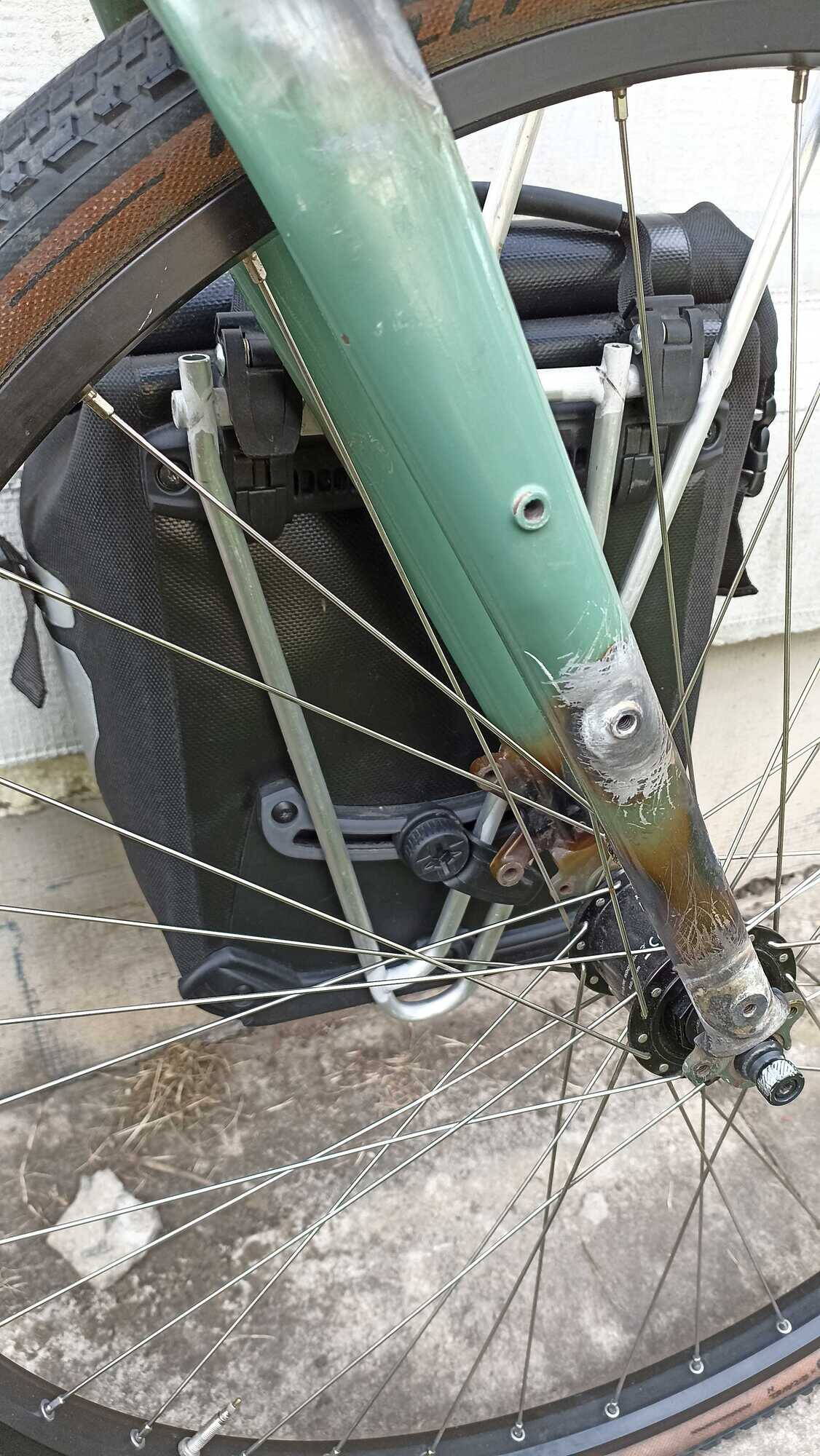

намічається новий крафт.
Хочу зварку, а не паяти.
Є в когось зварювальники з тігом? При чому такі, що візьмуться. Бо тут просто погнути все й тупо віддати зварювальнику не вийде - більшість зроблю, але дещо треба буде підганяти, варити прямо на велі, тож геморой та час. За гроші звичайно.

Нарешті пішов процес.
Вирішив по лайту робити - верх взяти зі старого( дві бляхи для подовження кріплень лише додав), зробити лише боковини.
Зараз я вел не можу фарбувати та збирати з-за цього багажника - тож швиденько зроблю так, щоб можна було вел закінчити та катати, а там вже як зварку знайду, то зроблю новий повністю.
Боковин буде два набори, як і раніше - великі турингові під сумки та просто палки-упори для повсякденної їзди.

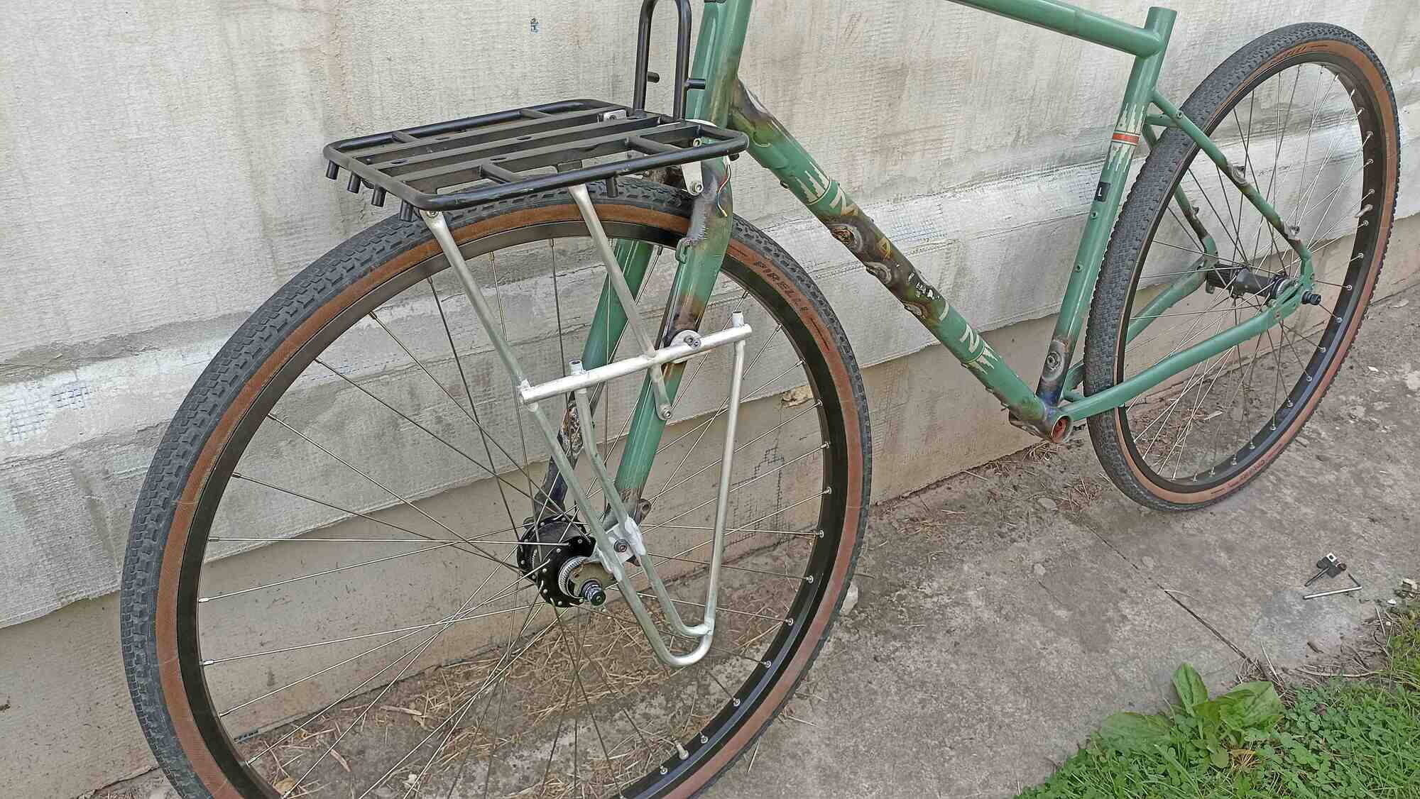

Одна сторона є
1683295898661.jpg [ 914.65 КБ | Просмотров: 3922 ]
1683295898649.jpg [ 947.84 КБ | Просмотров: 3922 ]

tifo
Я б сразу тормоза поставил и крылья для примерки.
Могут быть нюансы.
Bike:1)fairdale weekender ,2)двухподвес
СообщениеДобавлено: 05.05.2023 17:27
Сообщения: 4339
Зарегистрирован:01.03.2015
все перевірено було, потім зняв гальма та диск, щоб не заважали.
Крилам точно нічого не заважатиме.
Гальма - спаери. Вони нижчі за бовти, якими іс адаптер прикручується.

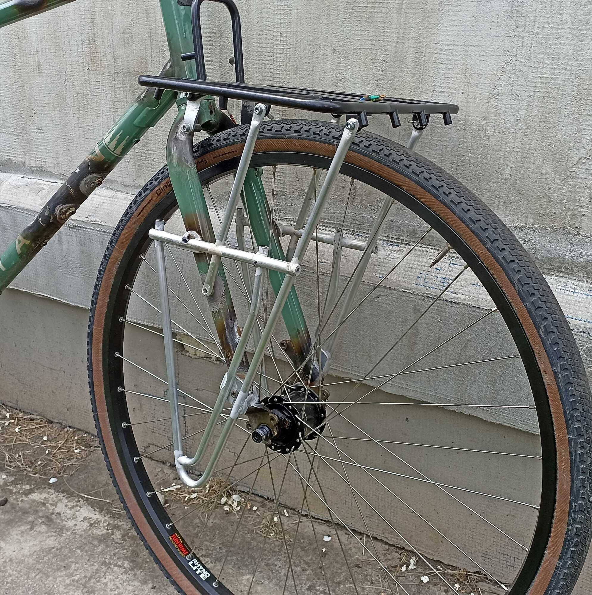

Сообщения: 4339
ну загалом десь так
на повсякденя ще зробив прості палки-упори замість цих боковин - бо просто так по місту катати з ними то таке
але я однозначно розраховую на сабж як тимчасове рішення. Бо пайка алюмінію це геморна складна річ та без лажі не виходить, й тут теж пару є. Плюс пайка обмежує та дещо в конструкції було змінено ВИКЛЮЧНО щоб це фізично вийшло спаяти. Да й термообробку херить частково.
Тож все ще шукаю зварювальника з тігом, який зможе виділити на мене час бо просто зварити не вийде, треба буде підганяти та прихватувати прямо на велі. За гроші звичайно.
Якщо в когось є такий - маякуйте.
1683623970611.jpg [ 873.78 КБ | Просмотров: 3858 ]

питання . нашо Вам 5 обрешоток на передньому багажнику? Ви на ньому будете ковбаски смажити ? Изображение
