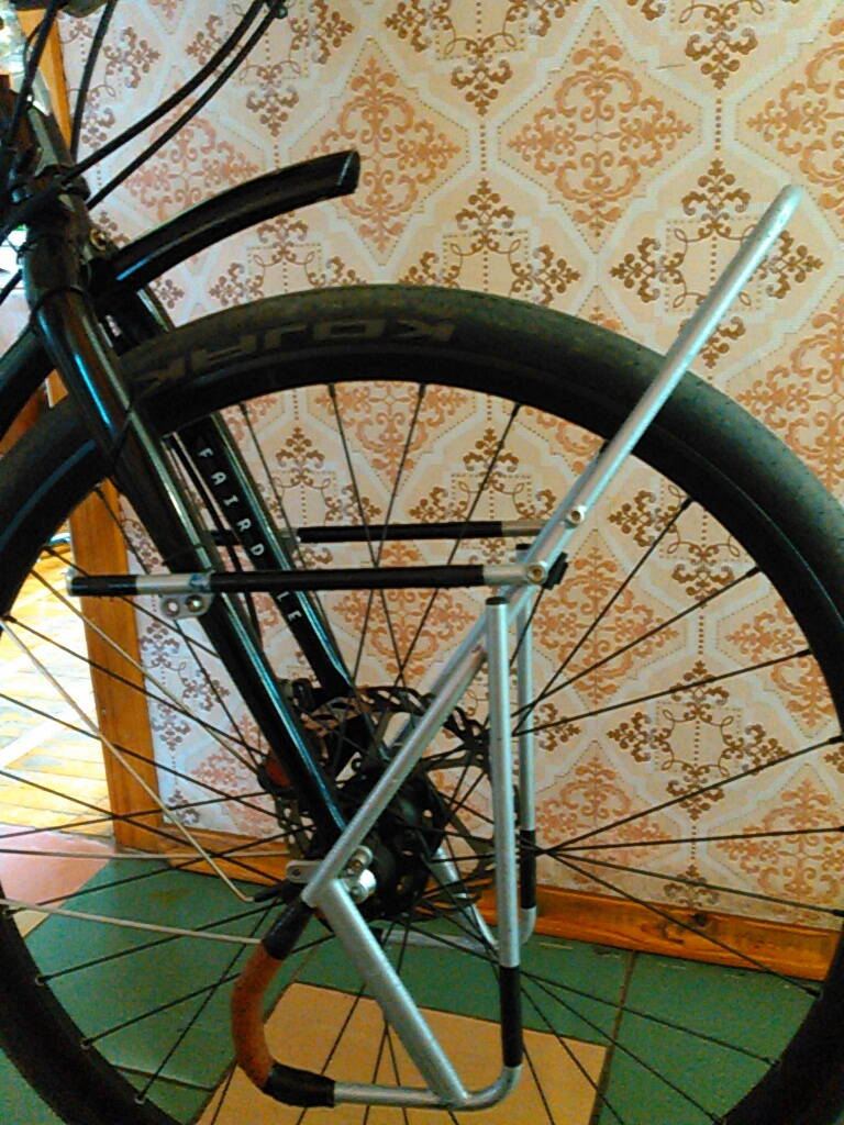

Маю такий:
KIMG0145.jpg [ 425.05 КБ | Просмотров: 4906 ]

Вот такая барабака вышла. Еще надо сделать кроншейн для крепления к болту в короне вилки.
ИзображениеИзображение ИзображениеИзображение ИзображениеИзображение
Ну и чутка нагруженое.
В общем-то основая идея и смысл его постройки заместь покупки готового, были три основных требования - широкая полочка, прямые боковины типа лесенка и разборная конструкция.
Вешать спереди боковые сумки не хочу - в них неудобно паковать палатку, спальник, всякое барахло тоже ибо его неудобно доставать потом. Итого палатка и спальник сами по себе на боковинах, а барахло сверху в широкой низкой сумке. А вещи сзади. Вода горизонтально над палаткой и спальником или внутри сумки. Итого цель загрузить перед выполняется.
В процессе пришел к пониманию, что спальник спереди и нафиг не нужен - весит мало, а объем великоват( а летом мелковат даже), пойдет назад. А на боковину таки втулить воду. Сейчас планирую сшить сумку для 3л гидратора чтобы вешать на ногу, на другой палатка. 3л воды на передней ноге намного интереснее спальника. Гидратор мне кажется более удобным, чем бутыль, тем более их надо две ибо 1.5л это оооочччччееень мало.

tifo
Отлично получилось! Никогда бы не подумал, что самодельный!
Но воду я бы на руль не вешал, очень тяжело рулится на малой скорости и в горку.
СообщениеДобавлено: 30.05.2019 22:53
Сообщения: 4339
Зарегистрирован:01.03.2015
У меня нету нормального опыта езды с передним багажником. Немного на чужих велах в походах - да, инертность руля увеличивается, но не критично. По хорошим дорогам, где рулить то и не надо в общем, даже удобней становится ввиду повышения курсовой стабильности. А у меня основные планы это европейский туринг.
По моему багажнику и сегодняшнему первому мини-тесту.
2.45 палатка + 1.5 спальник на ногах - абсолютный ноль по ощущениям.
+2кг на полочку - вот тут появились некие ощущения, но фигня на самом деле полная. Но груз на полочке несомненно намного сильнее влияет ибо расположен дальше от оси вращения, что абсолютно логично.
Так что думаю, что если 1.5 спальник заменится на 3 воды, то как минимум критичного ничего не произойдет, а вот по части сопротивления ветру однозначный выигрыш будет.
