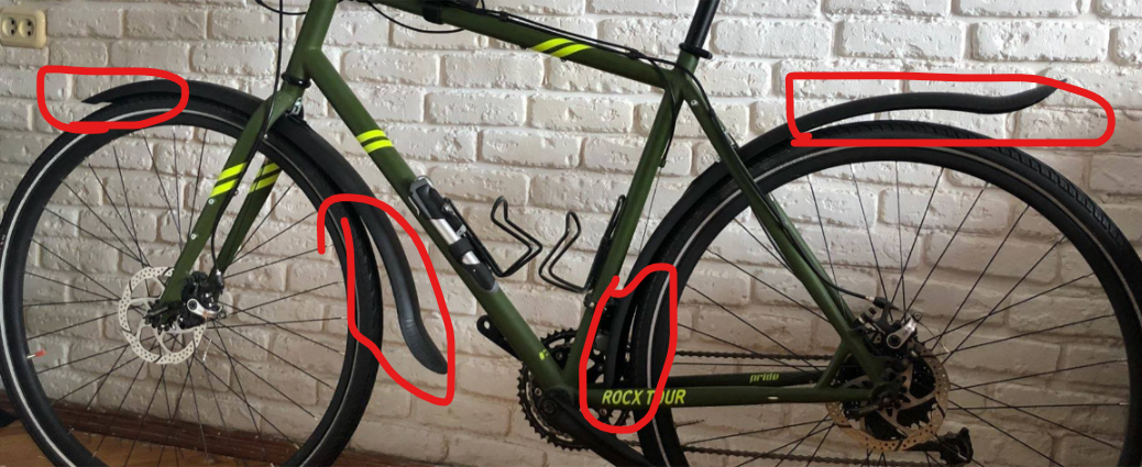

Пилять!!!
Вот эти крылья бывают такими, чтобы на 28"-колёсах не топырились???? :evil: :evil: :evil:
Ладно, были 26"-28" - им простительно, но я реально заколебался крылья подбирать!
Заднее так вообще хоть ломай посередине!
Ведь было же, на Украинах всё чётенько!

на фото какой-то раскомплект 26+28
SKS - классные крылья! У меня зазоры от колёса 2-3 мм по всей длине крыла.
Мой старый добрый конь - Cyclone Discovery Hybrid
Мой новый добрый конь - Cannondale Topstone Apex
СообщениеДобавлено: 20.12.2018 19:38
Сообщения: 6400
Город: Київ, неКиїв
Зарегистрирован:29.08.2009
SKS Raceblade Pro /XL/LONG, пользовался на шоссе и на циклокроссе, позволяет поставить как угодно и снять как только не нужны. Но это не для сетапа когда они постоянно установлены, ИМХО, а именно сезонно или на плохую погоду.
СообщениеДобавлено: 20.12.2018 20:14
Сообщения: 8304
Изображения: 20
Город: in Ukraine
Зарегистрирован:05.06.2005
На "Украинах" крылья прикручены к раме/вилке не в одном месте, а в нескольких, через проволочный крепеж (кто знает, как его звать? спицы?). А ваши пластиковые крылья считаются быстросъемными, поэтому поддерживающих спиц нет. Со спицами их форма была бы правильнее.
Можно помочь делу: снять крыло, аккуратно нагреть над газовой конфоркой, наложить на колесо, разгладить, подождать минуту. Крыло слегка изменит форму и станет таким, как надо. Этим способом (обжимая на накачанной покрышке) можно даже сделать его шире или у́же, если хочется.
Разглаживать лучше в строительных перчатках, тогда не обожжете руки. Нагревая, держите крыло повыше и понемногу опускайте, пока не почувствуете, что начинает размякать. Кроме того, желательно водить крылом над конфоркой туда-сюда, чтоб разные участки грелись равномерно. Это не сложно, сами все поймете.
С мощным феном (промышленным) дело идет веселее, чем с конфоркой.
Ну, а можно и спицы присобачить. Или купить крылья а-ля "Украина".

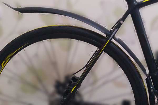

Крыло - SKS Hightrek (MUD-01-18/10081)
Колесо - 700x32c
Может, я не правильно его прикрутил?
IMG_20181220_202028.jpg [ 18.56 КБ | Просмотров: 4707 ]
СообщениеДобавлено: 20.12.2018 21:58
Сообщения: 8304
Изображения: 20
Город: in Ukraine
Колесо - 700x32c
Правильно. Такого типа крылья всегда торчат. Мода у них такая, у крылоделов. Хрен их знает, что они хотят этим сказать. Это длится десятки лет - с тех пор, как в грязезащитном деле появился пластик.
