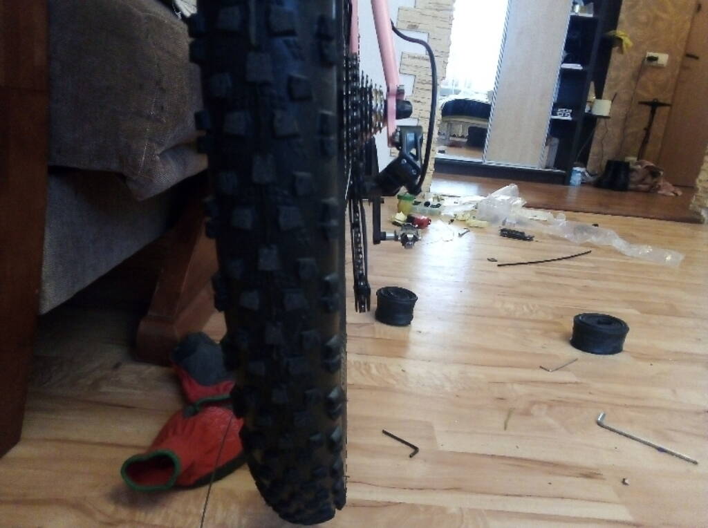

Можливо хто вкурсі, на фреймсеті рокс тур 2019р. рамка заднього переклюка не паралельна колесу, наприклад на алю дамці дружини рамка паралельна, чи це так має бути, чи якийсь дефект.
Вы бы фото прикрепили :wink:
IMG_20190126_163120_800x597_1024x764.jpg [ 443.23 КБ | Просмотров: 4146 ]
СообщениеДобавлено: 26.01.2019 21:07
Сообщения: 4339
Зарегистрирован:01.03.2015
Перемикач може кривий чи розшатаний від часу?
На око петух рівний.
Переклюк дружини стає ще більш непаралельно, ще замітив що на алю дамці петух непаралельно колесу а загнутий до колеса через що лапка переклюка стає паралельно колесу.
... чи це так має бути, чи якийсь дефект.
По шимановским мануалам - должно быть паралельно.

В вашому випадку одна з двох речей гнута.
"Петух" перевірять (і вирівняють)в майстерні,в них є для цього інструмент,рама ж на гарантії.
Дивно що петух був рівний, і я його загнув всередину і все стало на місце, і тепер петух так як на алюмінієвому трохи загнутий всередину, але я так розумію що це правильно так як лапка переклюка і болт кріплення який вкручується в петух не перпендикулярні, підозрюю що всі петухи при зборці проходять процедуру правки, чи може не всі а тільки прайдівські, якщо тільки прайдівські то неприємно трохи

Якщо робити висновок по фото - кріплення перемикача вигнуте назовні. Тому й не дивно, що довелося його загинати всередину. Отвір для кріплення перемикача повинен бути паралельний осі заднього колеса.

Неприємно вийшло нова рама і вже трабл.

Дійсно неприємно, але на сталевих рамах таке трапляється. Можливо десь вдарили при перевезенні, а можливо й на заводі недогледіли. Треба було звернутися до виробника по гарантії - не тому що виправити складно, а щоб пильнували за якістю.
