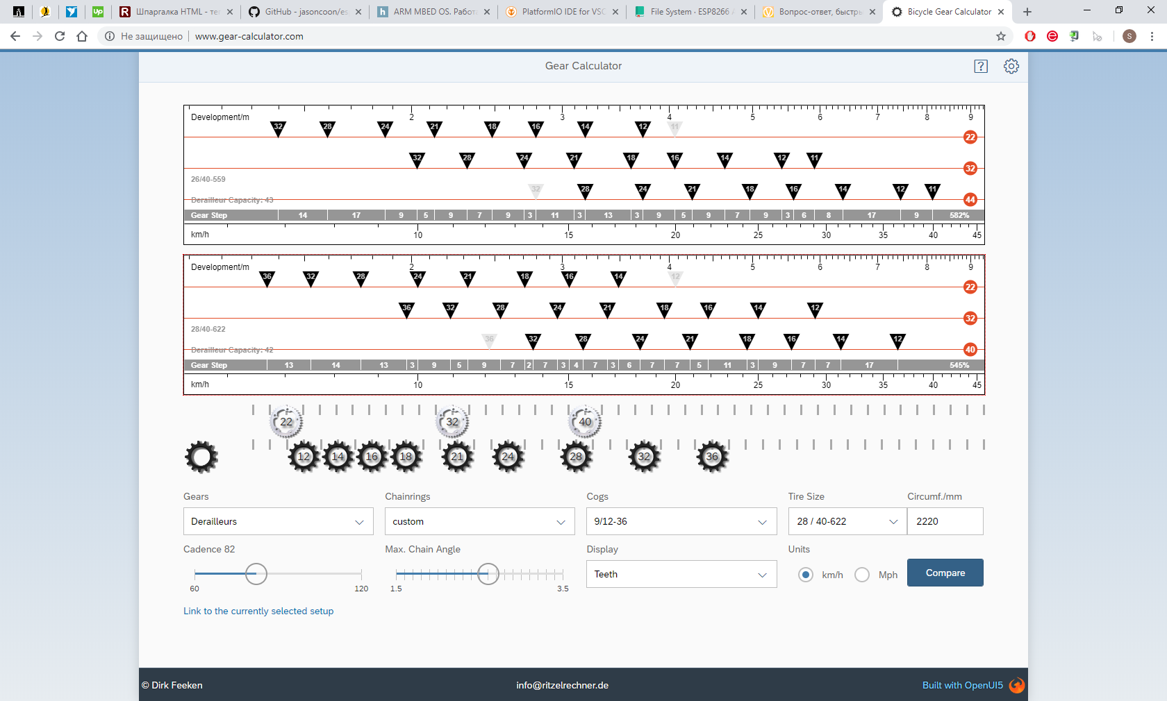

Максим Козуб писал(а):
Я на Pride Rocx Tour-е 2018 года менял себе систему на "тройник" 48-36-26
І як? Невже норм?
На 26 зараз абсолютна класика 22/32/44 та 11/32. Туристичне використання - 99% середня зірка та мала при валеві вгору, на середній нормально навіть на 11 задній їхати без перекосу, на 44-12 вкрай рідко, 44-11 - ніколи взагалі не перемикався.
В нетуристичному використанні - 44-12 все одно не часто буває, 44-11 настільки нечасто, що згоден відмовитись без жалю.
Тож прикинувши ті цифри в калькуляторі вирішив на марін поставити 22/32/40 та касету 12/36.
От порівняння того, що є, з тим, що хочу.
2019-02-07 (1).png [ 151.28 КБ | Просмотров: 3673 ]
