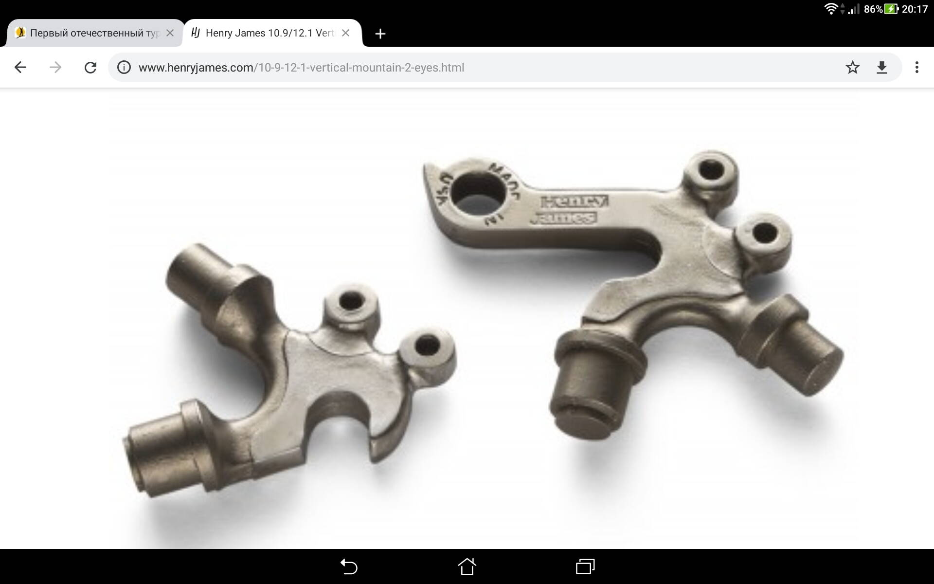

СообщениеДобавлено: 10.05.2019 18:16
Сообщения: 382
Изображения: 35
Город: Україна
Зарегистрирован:30.12.2018
Вони навіть коштують однаково.

СообщениеДобавлено: 10.05.2019 19:48
Сообщения: 1075
Зарегистрирован:31.08.2009
[/quote]
А куда ж этот опыт подевался то? Хромольные рамы ведь не вчера делать начали :)
Т.е. дропы каталожные, не авторская разработка? А рама?[/quote]
Какая разница, когда начали? Опыт человечества, и опыт среднестатистической велофабрики, вещи сильно разные. Очень мало фабрик работают с cro-mo, т.к. спрос по сравнению с другими материалами очень низок. Объясню проще: если бы это было так просто, то Winner/Spelli/Comanche/ любой из форумчан/ уже давно наклепали бы своих хро-мо турингов, с правильными дропаутами, и косили бы баблишко, пока дебилы из Прайда не в состоянии привезти достаточное кол-во великов. Но этого не происходит.
По поводу каталожности/авторства: я не так сильно посвящен в нюансы разработки, да мне и не интересно. Части рамы (трубы/дропы/узлы) на не-топовых велах почти всегда каталожные. Геометрию мало-мальски приличные конторы сами разрабатывают.

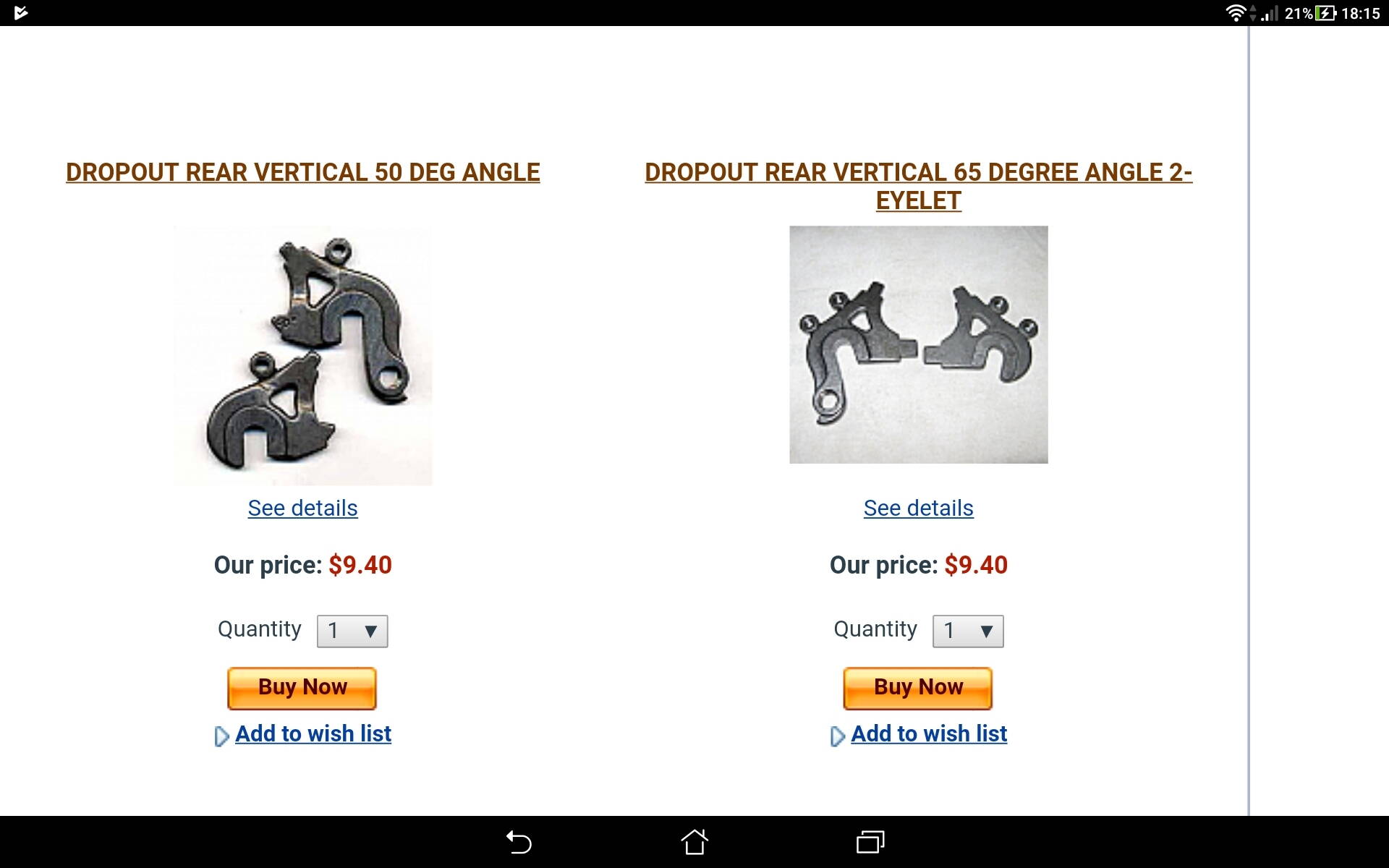

СообщениеДобавлено: 10.05.2019 20:19
Сообщения: 382
Изображения: 35
Город: Україна
Якщо pride не може знайти...
Screenshot_20190510-201721.jpg [ 347.51 КБ | Просмотров: 3114 ]
Bike:1)fairdale weekender ,2)двухподвес
СообщениеДобавлено: 10.05.2019 20:30
Сообщения: 11240
Да уж, купить пицот дропов с ушами вместо безухих это непосильная растрата.
СообщениеДобавлено: 10.05.2019 20:48
Сообщения: 1075
Ладно, я проще объясню: предложения по дропам с ушами пока не нашли. Или нашли, но они не подходят по цене, либо по доступности. Мужчина выше прислал скрин с дропами за 38USD/пара - это космически дорого. В первом скрине было 12USD, это тоже дорого
Но я бы, конечно, не исключал и три других мотива от Прайда не ставить дропы с ушками: либо они дебилы, либо не умеют пользоваться гуглом, либо ненавидят tifo и чисто чтобы подорвать ему пукан не ставят нормальные дропы. А скорее всего - комбо всех трёх. Если вы так комфортнее себя чувствуете, возвращайте дискуссию в обсуждение этих трёх причин.
