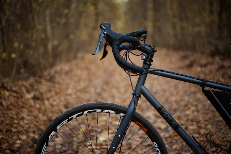

Походу всё...Закончились теплые осенние деньки!
Ну хоть не дождит - и то хорошо!
Оставлю немного осенней красоты! :velo2:
IMG_3414.JPG [ 826.64 КБ | Просмотров: 5230 ]
IMG_3415.JPG [ 781.62 КБ | Просмотров: 5230 ]
IMG_3424.JPG [ 707.39 КБ | Просмотров: 5230 ]
IMG_3425.JPG [ 531.22 КБ | Просмотров: 5230 ]
IMG_3427.JPG [ 769.32 КБ | Просмотров: 5230 ]
IMG_3428.JPG [ 503.37 КБ | Просмотров: 5230 ]
IMG_3429.JPG [ 444.31 КБ | Просмотров: 5230 ]
IMG_3431.JPG [ 550.17 КБ | Просмотров: 5230 ]
IMG_3488.JPG [ 331.68 КБ | Просмотров: 5230 ]
IMG_3489.JPG [ 391 КБ | Просмотров: 5230 ]

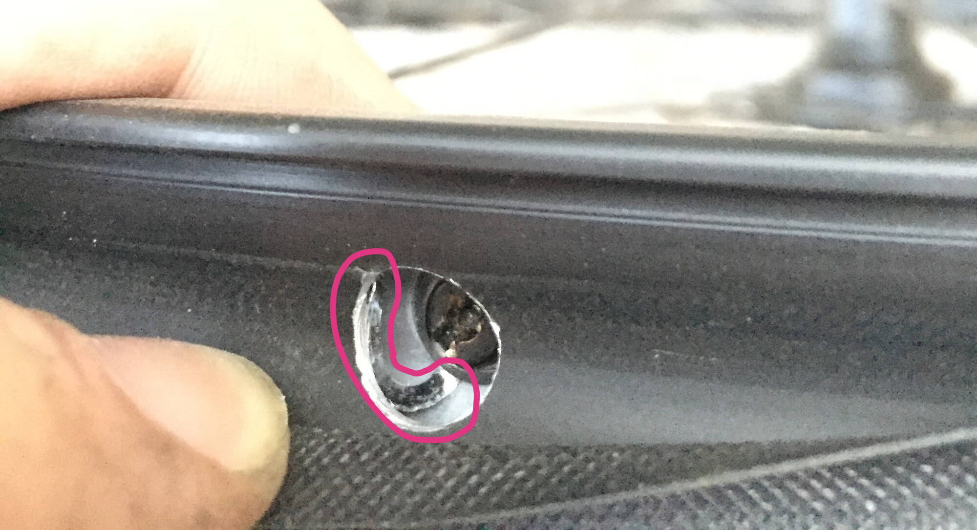

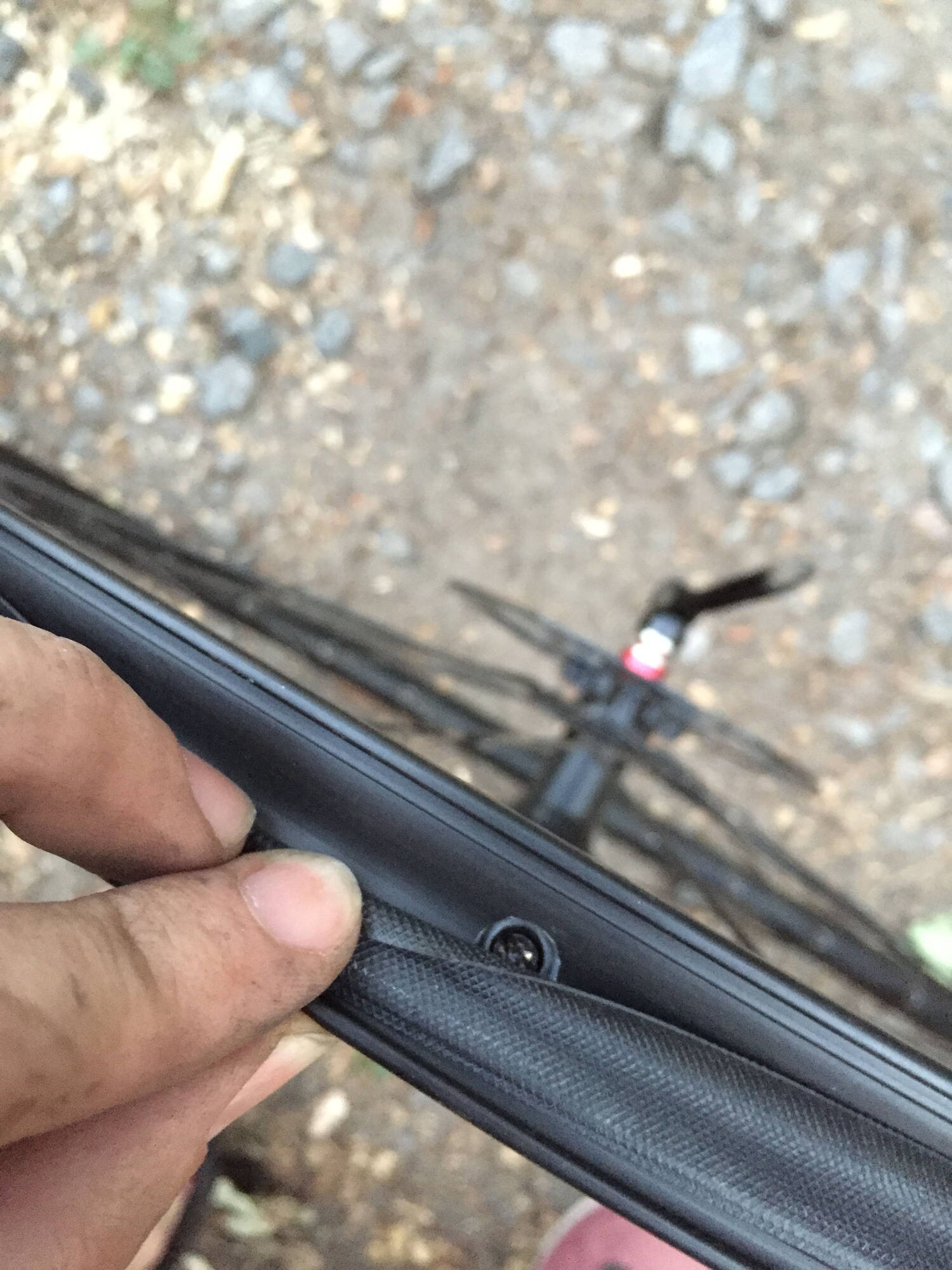

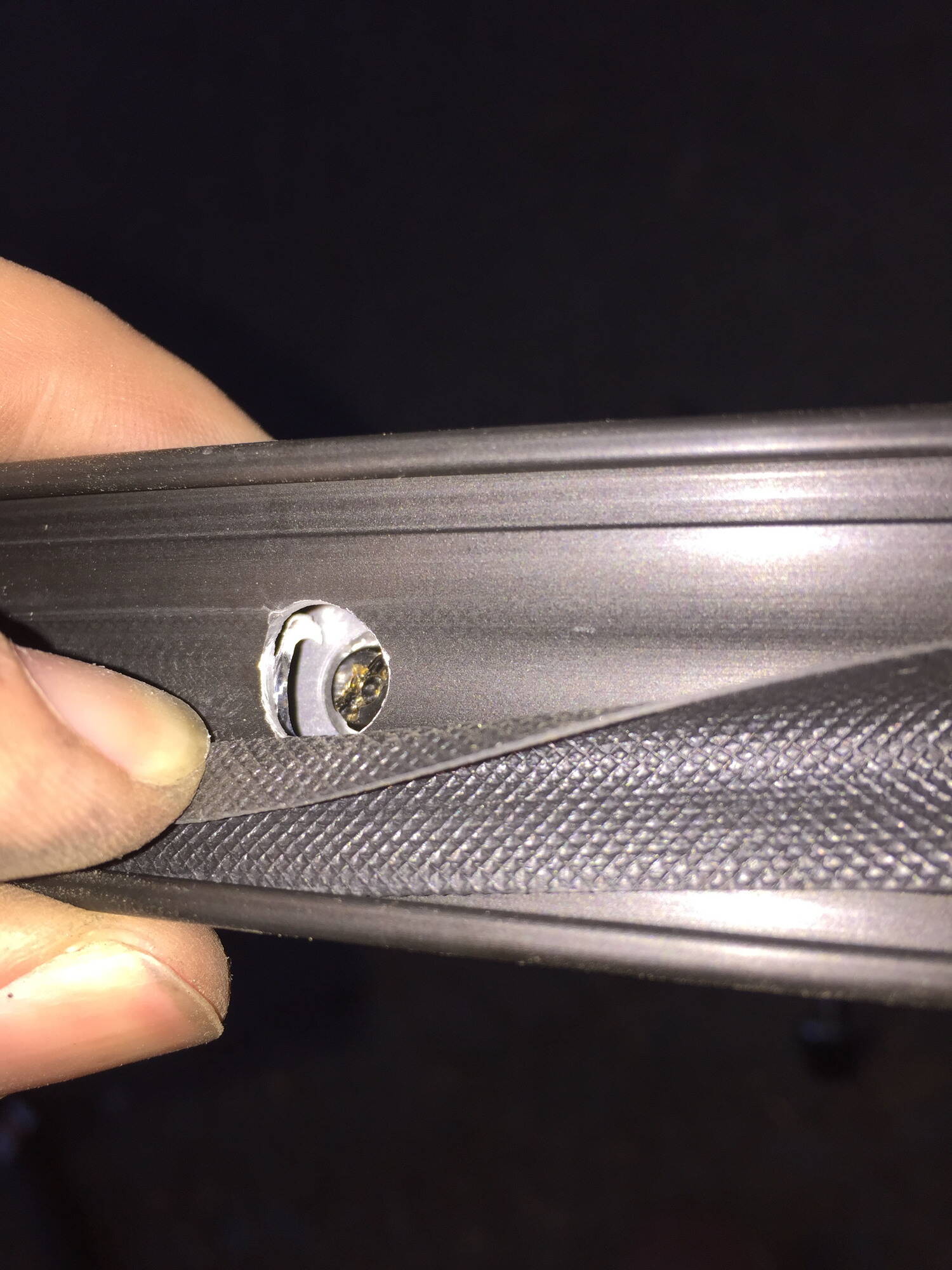

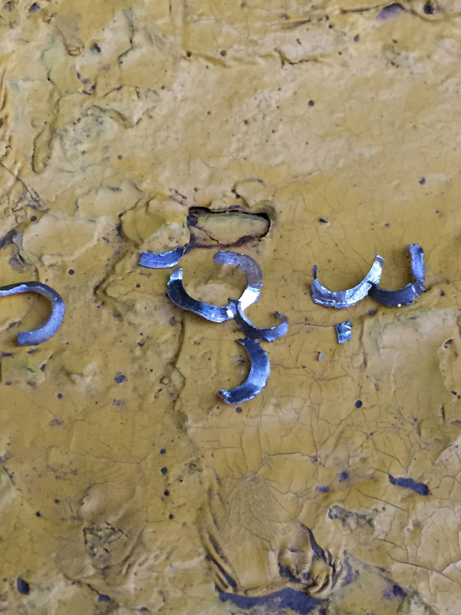

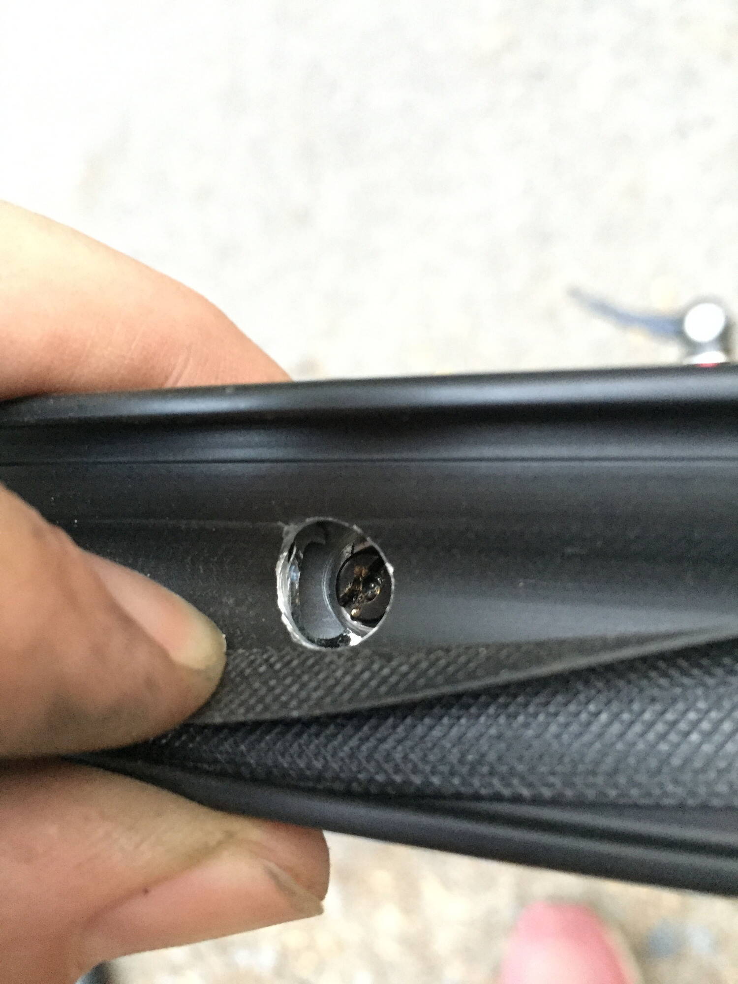

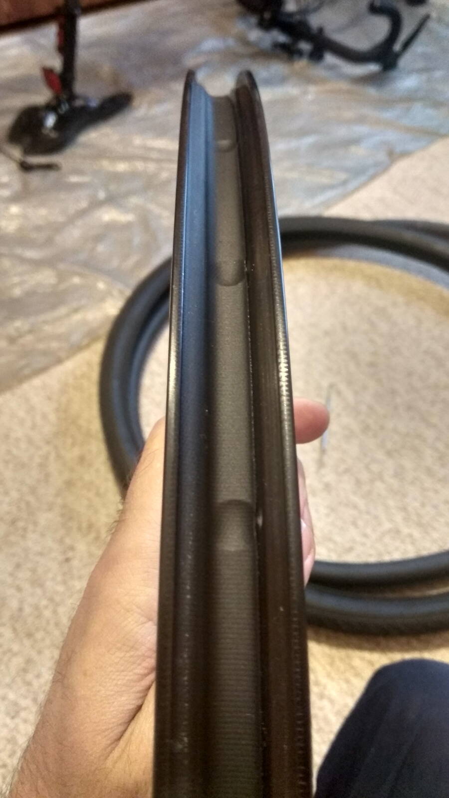

Вітаю, накатав десь 600км на своєму Dirt Tour '19. Як для першого не-MTB - годиться.
Якось влітку проколовся, але досить незвичним чином - зсередини!
Причина - стружка яка застряла в ободах. Схоже що коли на заводі робили отвори для шпиць, то цю стружку не прибрали. Такий брак був лише на одному ободі, але досить неприємна історія.
Окреме питання щодо якості стрічки на ободах (не знаю як правильно називається, між ободом та камерою). Вона сидить не плотно, гуляє, нажаль не прорезинена. Якби сиділа більш щільно, то ця згадувана стружка навряд чи пролізла б до камери. Однозначно під заміну.
Додаю фото.

Nikolay Zhulyov, задня втулка- явно брак. Маэте повне право отримати заміну
СообщениеДобавлено: 31.10.2019 14:52
Сообщения: 3075
Город: Харьков. ПП
Зарегистрирован:10.06.2009
mnem, раджу обону стрічку замінити на нормальну. Нажаль у багатьох Pride така проблема. Можна одразу використати стрічку для безкамерки і весною встановити вже безкамерку. Обод на всих Rocx Tour(окрім перших, що були кольору хакі) під безкамерне використання.
Додаю фото.
Прикольно!!!
Бывает!
Да там на всех двойных ободах проблемка избавиться от стружки, она во внутренней шахте кувыркается и видимо с этим не заморачиваются..хз
Что выпало то выпало, а что встряло - не тратят время...Печально, но не представляю себе как в масштабных количествах, сидеть, крутить каждый обод, ловить стружку в дырочку...Вот и не заморачиваются.
Флиппер - ободная прокладка под камеру, называется флиппер.
Купите Швальбовские флиппера (голубые), они не такие "пластиковые" как другие ноунеймы и тянутся норм.
Только надо брать на 2-3мм шире чем сам обод, так как там лунка, и лента ложась в нее "брюхом" как бы "уменьшается" в ширине.
(например обод 19мм - флипер берем 22мм и т.д)
konstruktor писал(а):
mnem, Обод на всих Rocx Tour(окрім перших, що були кольору хакі) під безкамерне використання.
Ось туточки плиз поподробнее!!!
Я что то пропустил или не знаю?
Насколько мне известно с колесами под безкамерку идет толко Dirt Tour '19...
Все что раньше (Pride ROCX Tour 2018, Pride ROCX Tour 2019) обычные обода.
Интересненько... :shock:
(я свои еще не разбортировал...не было проколов за все лето)

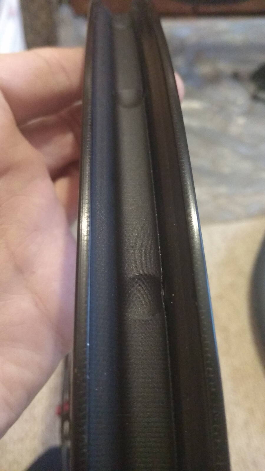

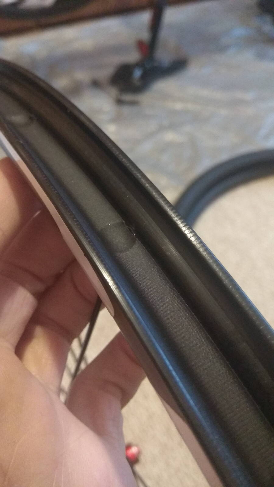

Что подробнее? Глянь есть стык или нет.
СообщениеДобавлено: 31.10.2019 18:20
Сообщения: 126
Зарегистрирован:08.10.2016

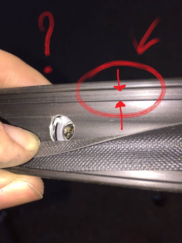

Имеется ввиду данные площадки?
IMG_1369_01.JPG [ 542.85 КБ | Просмотров: 5107 ]
СообщениеДобавлено: 02.11.2019 16:58
Сообщения: 3075
Город: Харьков. ПП
Обід і на Рокс 8.2 і на Турах під безкамерку.
Ось те місце на фото- замок для корду покришки(покришки під безкамерку мають не круглий, а трапецевидний профіль в цьому місці.
Так, мені поставили Schwalbe, синю. Виглядає надійно. На безкамерку ще вагаюсь, пересідати чи ні. Дякую.

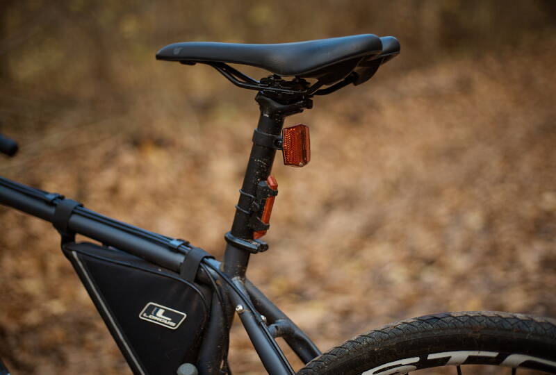

Доречі фарба таки дряпається на верхній трубі рами. Від верхньої проводки. Особливо коли сідаєш на раму коли відпочиваєш.
Цікаво як вона навішані сумки переживе в турі...
СообщениеДобавлено: 05.11.2019 22:55
Сообщения: 19
Город: Кропивницкий
Зарегистрирован:14.07.2019
Зараз сам глянув під проводкою. Є бруд і мікроцарапини, критичних, як на рульовому стакані, немає. Але, на всякий випадок, можна саме під проводкою наклеїти захисну плівку з авторинку
Хренас двас!
Вот обод Pride Rocx Tour 2019...обычный!
То на Pride Dirt уже идут под безкамерку, а все что до него - стандарт.
IMG_20191118_151102_01.JPG [ 295.98 КБ | Просмотров: 4679 ]
IMG_20191118_151110_01.JPG [ 287.11 КБ | Просмотров: 4679 ]
IMG_20191118_151141_01.JPG [ 316.21 КБ | Просмотров: 4679 ]
