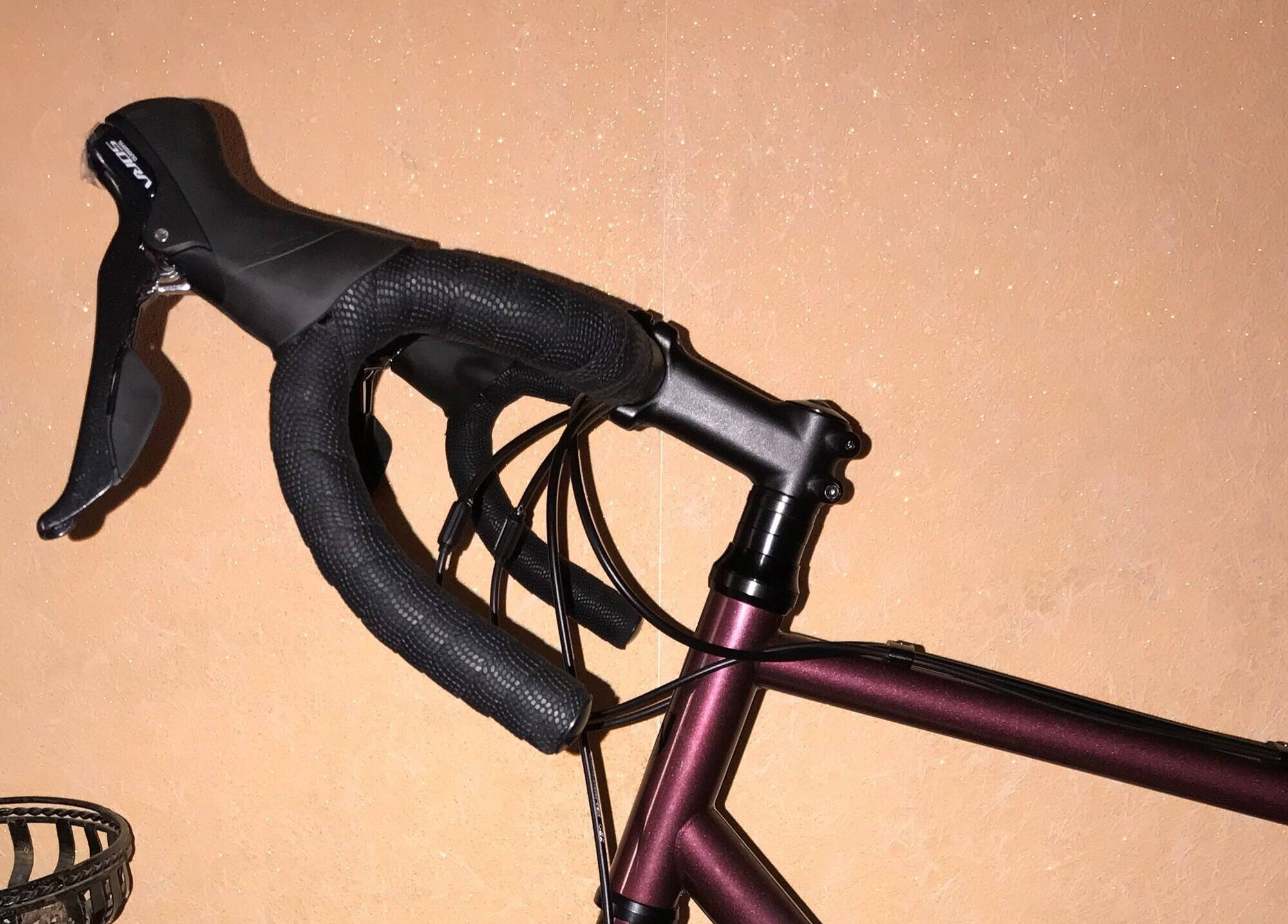

Всем доброго дня.
Позавчера обзавелся данной техникой, покатав пару часиков - решил поиграться с выносом(перевернуть его , что бы вверх смотрел, так как тут видел сообщения по этому поводу(кому как нравится - тот так и катает), и столкнулся с такой проблемой.
При настройке рулевой, если убирать полностью люфт штока вилки, то тяжело крутиться руль.Если зажимаю так, что бы руль вращался как с магазина, в верхней части штока, под выносом,там где стоят шайбы - появляется не большой люфт при дергании велика вперед назад на зажатом тормозе(переднем).
Проблема в том что изначально я этот люфт не посмотрел , был ли он. На старом МТб, даже если я от души закручивал верхний винт вилки, руль спокойно вращался и никаких люфтов не было.
И ещё вопрос, будет ли переворот выноса в домашних условиях считаться нарушением гарантии?
Благодарю за ответ.

нельзя просто взять и с первого раза настроить рулевую.))) Несколько подходов с затягиванием вертикального винта по треть оборота: вращение еще без закусов, но уже без люфта. Люфт проверяется боданием стенки, держась (ведя вел) рукой за верх рулевой.

Aleksei Dmytren писал(а):
Евгений Камрадович
Если бадать стенку, держась за верх рулевой, есть люфт(микролюфт), при этом руль уже крутиться с закусыванием :eek:

Тогда уже смотреть, все ли там в порядке с рулевой.

Камрады, владеющие данной техникой, могли бы вы побадать стенку ? :D Мне почему-то кажется что это не только у меня проблема.Люфт там не большой, микролюфт, но его там впринципе быть не должно ибо со временем этот микролюфт станет не микро)
По поводу закусывания.Я под закусываением подразумеваю что руль не крутиться под своим весом.Присутствует трение НЕподшипников.Да и просто чувствуется что она пережата, отпускаешь - люфтит ещё сильнее.

Разобрать, протереть, смазать, установить, настроить.
Посмотреть на упорное кольцо на вилке.
Сорри, не помню что там за рулевая. Если хоть что-то прессуется- посмотреть хорошо ли запрессовано. В особо запущенных случаях возможно нужно торцевать.

У меня в пяти км от дома - велопланета, там я его и покупал.Проехать к ним не проблема, пускай настраивают.Но тут вопрос, они ничего не скажут за перевернутый вынос, или что то типо "зачем вы туда сами полезли, это вы поламали"?

Повернуть вынос- это примерно как подвигать седло вперед-назад при настройке под себя. Если вынос позволяет быть установленным как в прямом так и в перевернутом положении (на самом деле- очень немногие модели для этого не предназначены), то сильно сомневаюсь что хоть кто-то может усмотреть в этом нарушение гарантии. ОДНАКО. Если там все в порядке и это не есть гарантийный случай- то возможно вам выпишут счет на сервисное обслуживание, если там просто нужно настроить потому что у вас не выходит. Я не знаю, насколько толерантен сервис Велопланеты. Переверните вынос назад и едьте с велосипедом в изначальном виде :cool: А уже когда будете там- попросите чтоб перевернули и настроили с таким положением как вы хотите.
