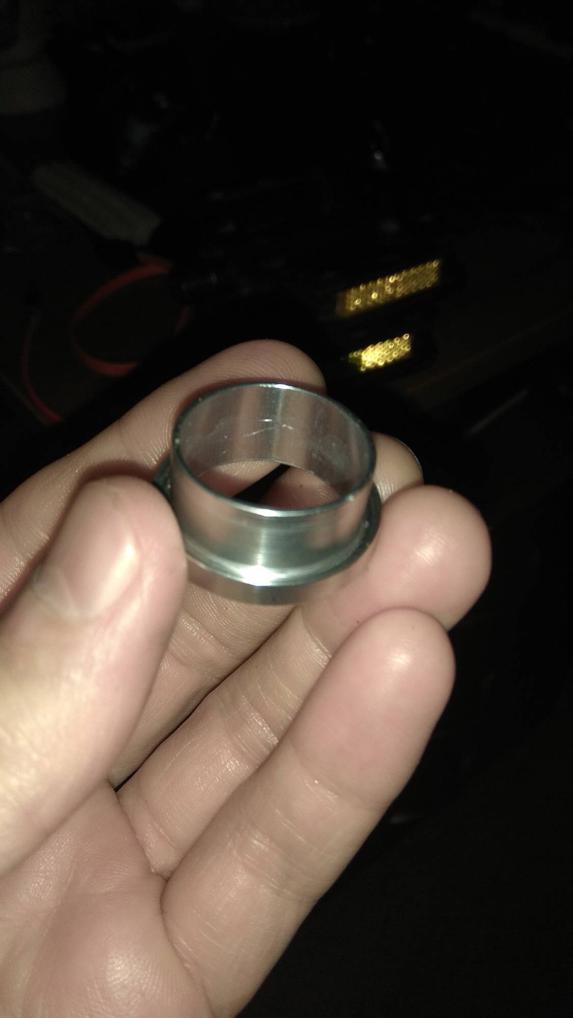

Парни, хелп!
Такая история...
Решил я после 2х лет юзания поменять таки каретку Lasco, на Pride Rocx Tour 2019...
Не то, что бы она ушатанная, был какой то равномерный стук, пока смазки не напихал густо в чашки, но вот решил с заменой цепи и прочим зимним апгрейдом по фэншую сменить и каретку...(натура такая)))) (как выяснилось правый подшипник всетаки хрустит)
Ну и в общем то, ничего не подозревая о стандарте GXP ...прикупил себе новую каретку SHIMANO Hollowtech II Deore SM-BB52...
Ну и соответственно когда меня уже накрыло, что шатуны то у меня на прайде с валом переменного сечения 24/22мм по стандарту GXP...опшееемммм..загоревал я малёхо!)))
Стал курить инет, и вот наткнулся на это: viewtopic.php?f=2702&t=409576&start=390#p1938886
И вот это: viewtopic.php?f=2702&t=409576&start=300#p1934268
Переделка каретки Hollowtech II в стандарт GPX на просторах ютуба и форумов отсутсвует.
Взял я в руки левую чашку картеки Lasco и просто пальцами выдавил без особо тяжких усилий алюминевую проставку/переходник с 24мм на 22мм.
(фото прилагаю).
Тоб то теперь, таким же макаром загнать её в левую чашку SHIMANO Hollowtech II и всё??? :-) :-) :-)
Это и есть та самая перепрессовка о которой по ссылке выше упоминалось в посте?
Или я чего то не догоняю?
20210109204541_IMG_6514-01.jpeg [ 303.11 КБ | Просмотров: 4455 ]
IMG-2f3e9d4d9d61274928ff8927d4752a11-V.jpg [ 730.02 КБ | Просмотров: 4455 ]
СообщениеДобавлено: 11.01.2021 16:30
Сообщения: 124
Зарегистрирован:08.10.2016
Кароч..всё, сам разобрался...неактуально уже...
Для тех кто захочет идти по варианту с "перепрессовкой" алюминиевой проставки, тоб то из Hollowtech II колхозить стандарт GXP...
Ничего не получиться...
Родная алюм.проставка (фото в предыдущем посте) имеет широкий кант, а левая чашка у SHIMANO Hollowtech II Deore SM-BB52 с внутренней стороны идет под конус..
так вот эта проставка из родной каретки Lasca упирается в стенки "внутреннего конуса" и не заходит на свое посадочное место даже на половину...
Причем самая трагедия..или даже анекдот в этой ситуации, что в правой чашке SHIMANO Hollowtech II Deore SM-BB52 внутрення часть стандарт и эта проставка заходит туда просто идеально!!!!.....Но
Не могу же я поменять местами правую и левую чашки...там резьба не позволит закрутить их на кареточный узел...

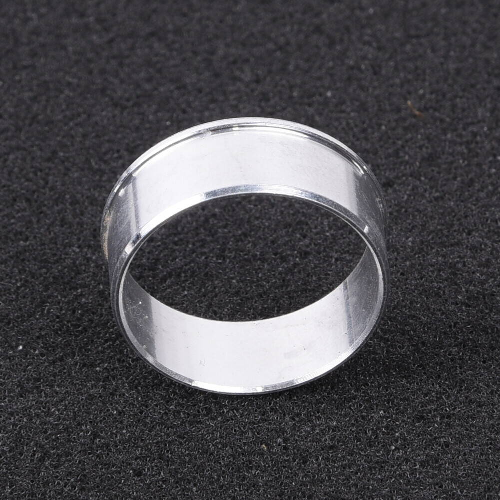

На Али и на Prom https://prom.ua/p1280199983-adapter-dlya-karetki.html?
есть похожие переходники адаптеры, только с маленькой кромкой, возможно они подойдут?
(фото прилагаю, внизу в руке родная проставка с каретки LASCO, видно что кантик гораздо шире чем тот что с Prom.ua)
Но надоела уже эта свистопляска с колхозом, кароч SHIMANO Hollowtech II Deore SM-BB52 в продажу, куплю нормальную каретку стандарта GXP.
Не все так просто, как расписали во 2) пункте тут - viewtopic.php?f=2702&t=409576&start=390#p1938886
2683685177_w640_h640_adapter-dlya-karetki.jpg [ 268.27 КБ | Просмотров: 4406 ]
