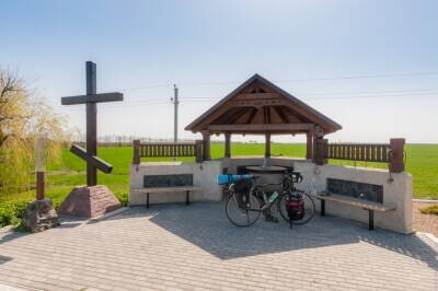

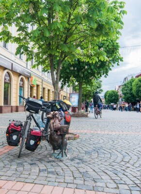

Я использовал. Вот уже пять походов не считая выездов и коротких походов на 2-3 дня.
32166, 32167,32175
Багажник предназначен для перевозки 4 бутылок по 2 литра. Сумки самодельные.
В этом году купил простенький передний багажник. Испытали в весеннем походе и майском выезде.
32171,3217232177,32176,32173
Сумки самодельные. Объем сумки 7 л. В каждой сумке отдельное отделение для бутылки 2 л.
Так же в этом году сделал передний багажник.
32168,32170,32169

Несколько сезонов использовал оригинальный Tubus DUO, сейчас Tubus Tara, точнее аналог собранный из того, что было... А была под рукой - пищевая нержавейка. :twisted:
Оба хороши, но с опытом долгих вылазок на 2-3 месяца посоветую создавать/покупать передний багажник с полкой, для максимального удобства. С боков сумки, сверху спальник или палатка, как дополнительная "подушка" подпирающая рулевую сумку, в которой всякое полезное типа фотика/смартфона и т.д.
