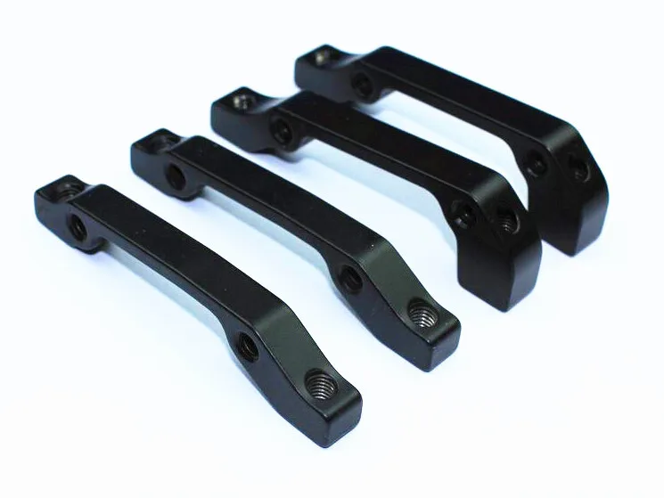

Владимир Рогожин писал(а):
Также мастер доставил адаптер на задние тормоза. Это, как мне рассказали, косяк всех Прайдовских рам этой модели
заводской: крепления под задний тормоз приварены немного не так и не там, как и где следовало бы - из-за этого колодка тормоза покрывает диск
лишь частично. Исправляется адаптером.
Здравствуйте, а можно об этих накладках и мастере поподробнее (я с Дарницы териториально) , а то сейчас имею проблему с очень "ватным" задним тормозом, который не тормозит, будучи прижатым до упора, а просто немножечко добавляет сопротивления при езде. Регулировал уже по всякому, да и за 500 км. пробега, колодки, думаю, должны были притерется. Фактически на переднем тормозе езжу.

Сфоткать сейчас не на что - телефон в ремонте, но мастер говорил некоторые производители ставят на таких проставках тормоз штатно с завода ) Я заезжал в Велобазар на Константиновской 71 купить резину - там заодно и эту штуку мне поправили. Он же говорил что Велопланета обычно ставит их сразу при сборке.

Спасибо за ответ. Мне казалось что поначалу все было лучше, тормозило отлично. Потом отдал в сервис- спица на заднем колесе лопнула, и уже после сервиса понял что тормоз практически не работает. Есть еще версия что на колодки попала смазка. (То же после сервиса).

А касательно адаптеров - насколько я понимаю вот эта штука между ушками на раме и самим механизмом тормоза подбирается нужной формы так, чтобы колодка покрывала диск полностью.
