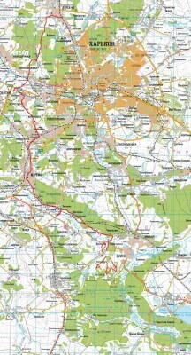

Доброго времени суток всем. Планируем (пока с женой, там видно будет) поход на велах на два дня (день туда- ночевка - день назад) в Гомольшанские леса. Вопросы к тем, кто творил чего-то подобное или же просто знает: 1) Где удобно стать на ночевку с палаткой (желательно недалеко от воды и в районе Сухой Гомольши), разжечь костер для каши. 2) Реально ли двигаться вдоль Донца от Сухой Гомольши до Задонецкого.
Promo3.jpg [ 956.15 КБ | Просмотров: 2941 ]
Если верить надписям на информационных щитах, то стоять с палаткой и разжигать костры можно только в отведенных местах за денежку http://www.gomilsha.org.ua/vidpochinok/rozcnki.html. Эти места можно найти на сайте парка http://www.gomilsha.org.ua/vidpochinok/19.html. В интересующем вас месте есть пляж. Думаю, что там можно будет стать вечерком без оплаты. Сразу скажу, что в сезон лесники ходят частенько. В начале ноября к нам (пешие туристы) лесники не приставали, но дюже внимательно наблюдали возле Коробков. Мы ночевали в районе Сухой Гомольши. В тупике старой дороги. Место очень специфическое, но у нас особых вариантов не было на тот момент.
По правому берегу тропа от Коробков до Гайдар по над рекой полностью заросла, частично разрыта кабанами и много упавших деревьев со следами работы бобров. Мы пешком еле пролезли. Этот кусок нужно обьезжать по дороге. Карта с треком тут http://shestak.org.ua/travels/20151024. ... p/map2.jpg. От Коробков до Сухой Гомольши по над Донцом тропы нет. Фактически вы Донец увидите возле Коробков и потом на пляже.
Вопрос. На вашей карте красным отмечен предполагаемый маршрут или это уже готовый трек? Там в нескольких местах летом будет очень неприятный песок. На велах с баулами будет тяжко.

Большое спасибо за исчерпывающий ответ, а то я совсем поник,- вроде бы и обычный лес, а кто его знает, где там стать можно)) Плюс я там и рядом никогда не был...
Это предполагаемый маршрут, исходя из желания увидеть область (высота Конева, музей авиатехники, Мерефа, долина р.Мжи и т.д.) и возможности выдержать такой тур двумя любителями))

Скорее всего вы крутые любители. Маршрут порядка 100 км в одну сторону.
От Дергачей до Куряжанки дорога среднего качества. В последние пару лет с неприятной колеей. Пару небольших подьемов. Потом солидная горка на ставку. От Солоницевки дороги на Коммунар нет. Там аэродром и какое-то частное хозяйство перегородившее дорогу. Есть восточнее и выходит на Коротыч. Далее до Мерефы проблем нет. Просто дорога по поселкам. В районе Кравцово нужно не перевалить через жд. Дальше вы нарисовали маршрут по над жд полотном, но там нет проезда. Есть тропки через луговины, которые упираются в бывший лагерь. Имеет смысл ехать по дороге - укатанный песок переходящий в асфальт до середины Тимченков. Заезд на пляж имеет смысл. Как по мне, тут можно делать первую ночевку на реке (это если сделать более одной ночевки). За Тимченками до Миргородов остатки асфальта. Дальше начинается злой песок до Артюховки. Место для велов совсем на любителя. Я там только пешком. Потом асфальт до Чемужовки и по тропке на Пролетарское. Дальше пару км песка рядом с антенами. Имеет смысл ехать на Иськов Яр. Красивое место. Много норок байбаков. Этот кусок есть на карте http://shestak.org.ua/travels/20090830. ... .v/map.jpg. С яра нужно выехать на дорогу в Гайдары. Вот тут выбирайте куда двигаться. Не забывайте, что питьевую воду можно набрать в Гайдарах, Коробках, Сухой Гомольши (довольно далеко от места стоянки). Можно спуститься с Гайдар к реке. Там масса шикарных мест для стоянки с пляжиками. В сезон много людей. Или через городище по дороге ехать на Коробки. Поселок раскручивается и особой радости там ночевать нет. Как вариант переехать на Белое Озеро и за ним есть хорошее место для стоянки на берегу реки. Или по газопроводу спускаться на Гомольшу. Шикарный скоростной спуск если по сухому. В по долине Гомольши до пляжа пару км злого песка. Удовольствие ниже среднего.
PS. Я не супер-пупер велотурист и мне такой маршрут на 1 день не понравился бы. Тем более, что конечная цель Гомольшанские леса, а вы до них доберетесь уставшими в конце для. Весь этот маршрут я прошел/проехал не один раз. Выводы выше написал по своим силам и ощущениям. Надеюсь будет полезно.
PPS. Этот маршрут хорошо разбить на две ночевки с завершением на станции эл-ки Беспаловка. Правда добавится кусок песка до Вел. Гомольши и одна приличная горка на асфальте. Или одна ночевка под Змиевым/Гайдарам и потом выезд на Беспаловку через Гомольшанские леса на второй день. Вариантов масса.

Внимательно посмотрел на карту в топике и заметил, что от Репяховки до Артюховки маршрут проложен по старой дороге через луг. Этой дороги давно нет. Нужно ехать чуток севернее. За мостиком через Боровую дорога уходит левее и через метров 900 поворачивает направо. Дальше шикарный песок до Артюховки. Нужно не забыть перейти через жд полотно, чтобы не переться по песку еще километр до жд моста над дорогой.

По поводу дороги через Солоницевку, то планировали ехать приблизительно как на карте 1 ниже. Мне б до жд переезда доехать (боюсь застроек да заборов), а дальше, думаю, уже как-то до аэродрома доедем.
Tramp писал(а):
...от Репяховки до Артюховки маршрут проложен по старой дороге через луг. Этой дороги давно нет. Нужно ехать чуток севернее...
Планировал ехать согласно карты Изображение (от Репьяховки "подняться" на дорожку и по ней уже до Артюховки).
