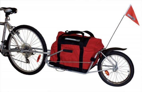

Пакуем вещи в длительное велопутешествие и тут возник вопрос.
Как это все разместить на велосипеде. Велосипеды алюминиевые хардтейлы на 26 колесах. Алюминий очень жесткий и его не рекомендуют перегружать. А вот велотрейлер так как бюджет ограничен не самый качественный есть возможность купить. Собственно вопрос к знатокам и бывалым, как быть, распеределить вес на передний и задний багажник или все поместить на велотрейлер.

Ответ зависит от формата путешествия. Хорошие дороги - я бы пробовал прицеп. В горах и/или по грунтам - ниразу туристов с прицепом не встречал. Хороший алюминиевый багажник (задний) 25 кг выдерживает. Нужно больше - варится стальной багажник. Меньше вес снаряжения - приятнее путешествие....

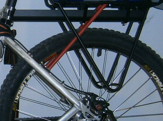

В алю. трубки 10мм внешний диаметр, вкручена шпилька м8 на пару см внутрь , снаружи оставляем 7-8мм , (в трубу нужно в крутить на какой-нибудь клей чтобы зафиксировать шпильку ) дальше вкручиваем трубки вместо пивотов, дальше сложнее, нужно приставить багажник отметить место крепления трубок , место загиба и угол загиба трубки (индивидуально) , сгибаем сплющим конец, обрезаем лишнее, примеряем , сверлим ,крепим , готово! теперь консольный багажник с опорами . И собирается система так.. вкручиваем готовые опоры, одеваем багажник , прикручиваем опоры к багажнику, как-то так.

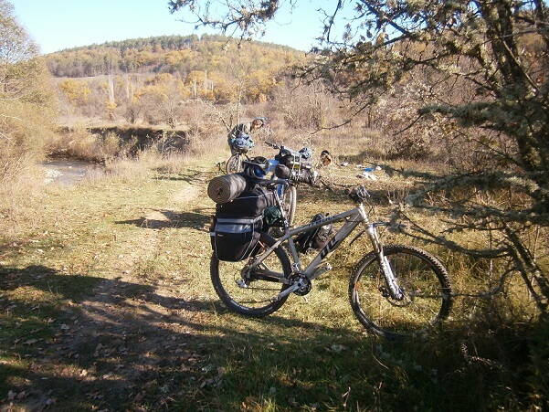

на моей раме нет креплений для багажника (она слегка не туристическая ) а в поход поехать захотелось поэтому и пришлось использовать консольник с опорами , получилось хорошо и крепко проверено

Консольник - однозначное зло. Сначала все нормально, а потом трещина в раме непонятно откуда. :wink: Лучше было купить обычный багажник и поставить П-образный переходник на мостик вертикальных перьев.
