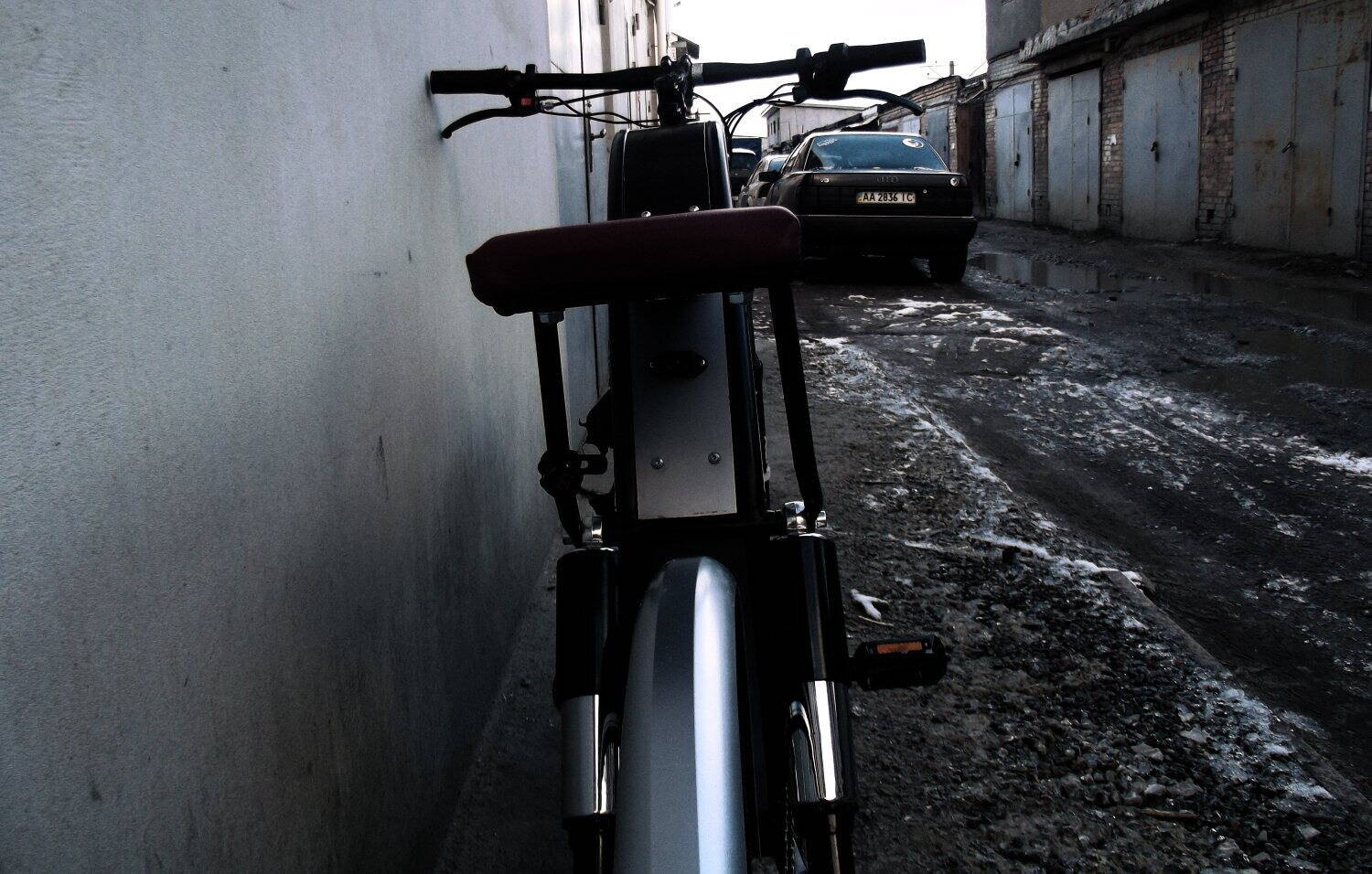

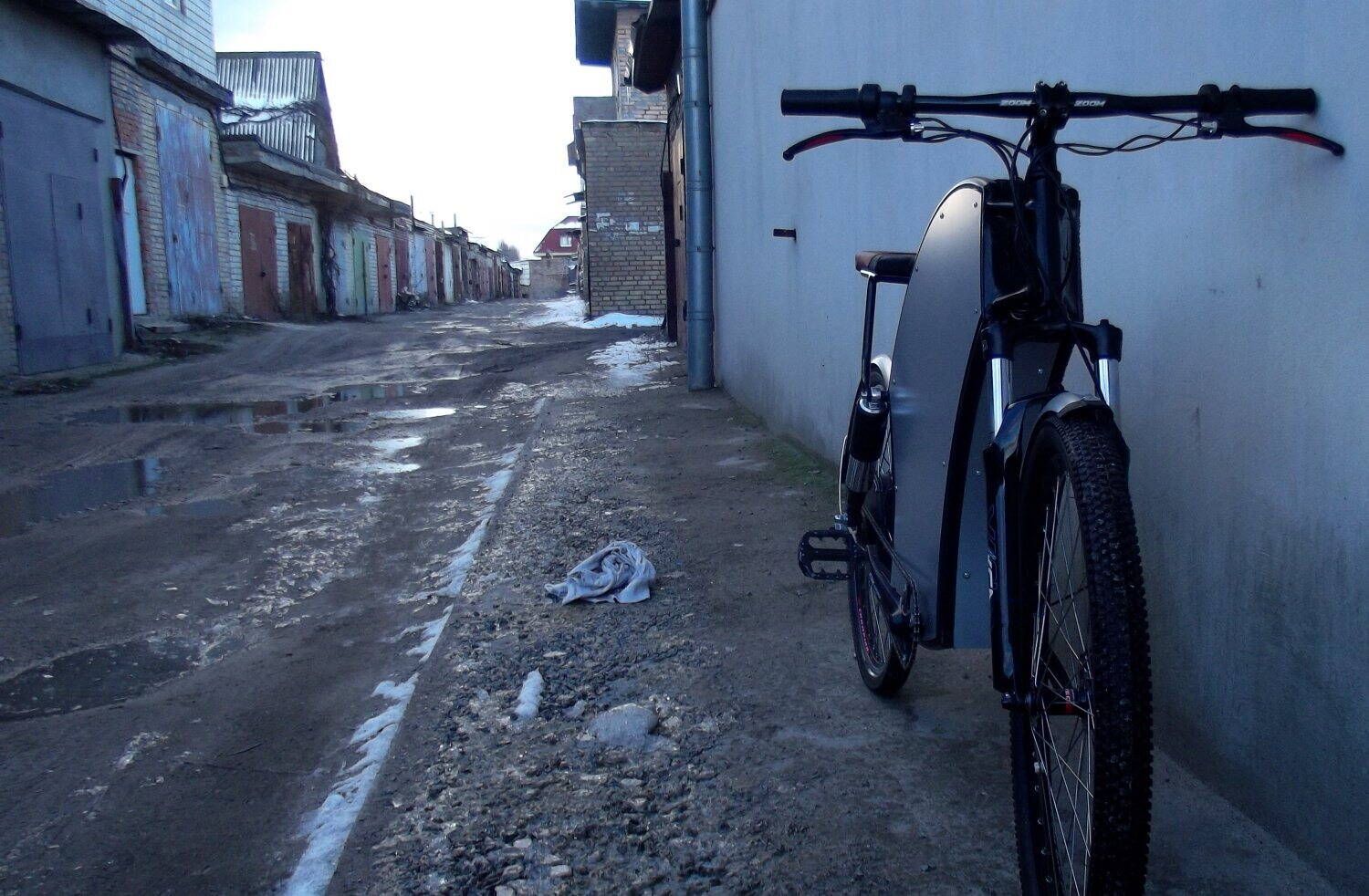

єто я делаю )) Изображение

DSCF3996.jpg [ 289.12 КБ | Просмотров: 3402 ]
DSCF3998.jpg [ 289.65 КБ | Просмотров: 3402 ]
СообщениеДобавлено: 19.03.2016 22:17
Сообщения: 1336
Зарегистрирован:11.02.2012
FinderQ писал(а):
100% оверлап, небезпечно для здоров'я
СообщениеДобавлено: 20.03.2016 18:01
Сообщения: 2500
Город: Судак
Зарегистрирован:20.10.2010
Педальний привід тут декоративний, тож можна легко натренувати рефлекс перекладки педалей.
Тим паче що для стабілізації, педаль протилежна напрямку повороту все одно піде донизу.
А от механічне гальмо разом з 160мм ротором, в якому площа дірок вища за робочу — це вже цікавіше.
СообщениеДобавлено: 20.03.2016 21:59
Сообщения: 87
Город: Київ
Зарегистрирован:21.05.2015
нічого страшного
уже накатано 200 км, незручностей не замічено,
ротори ашіма, планую поставити тектро 180 мм
