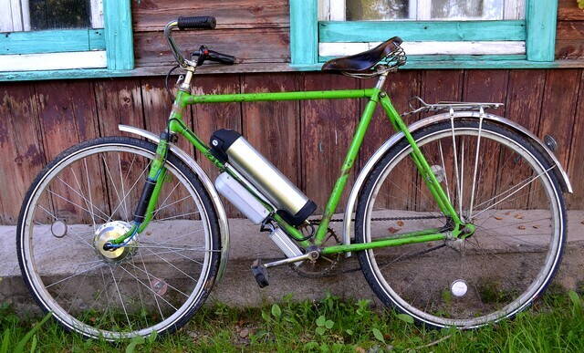

Получилось так: Q128F, липольная бутылка на 13Ah 36V, простой контроллер на 17А батарейного, троттер с малоточным выключателем контроллера и индикатором разряда батареи (это скорее индикатор включения контроллера, т.к. все равно он показывает «погоду»). «Задний привод» полностью сохранен и тормоз тоже только родной (ножной). Поэтому круиз на контроллере отключен. Получилось всего 2 кабеля, которые уложены так чтобы не порвать их в кустах. Батарейный кабель можно не считать, т.к. он коротенький и хорошо защищен ведущей звездочкой и педалями. Вел получился удивительно легкий и ходкий, общий вес е-байка получился всего 22 кг.
http://electrotransport.ru/ussr/index.php?msg=481488

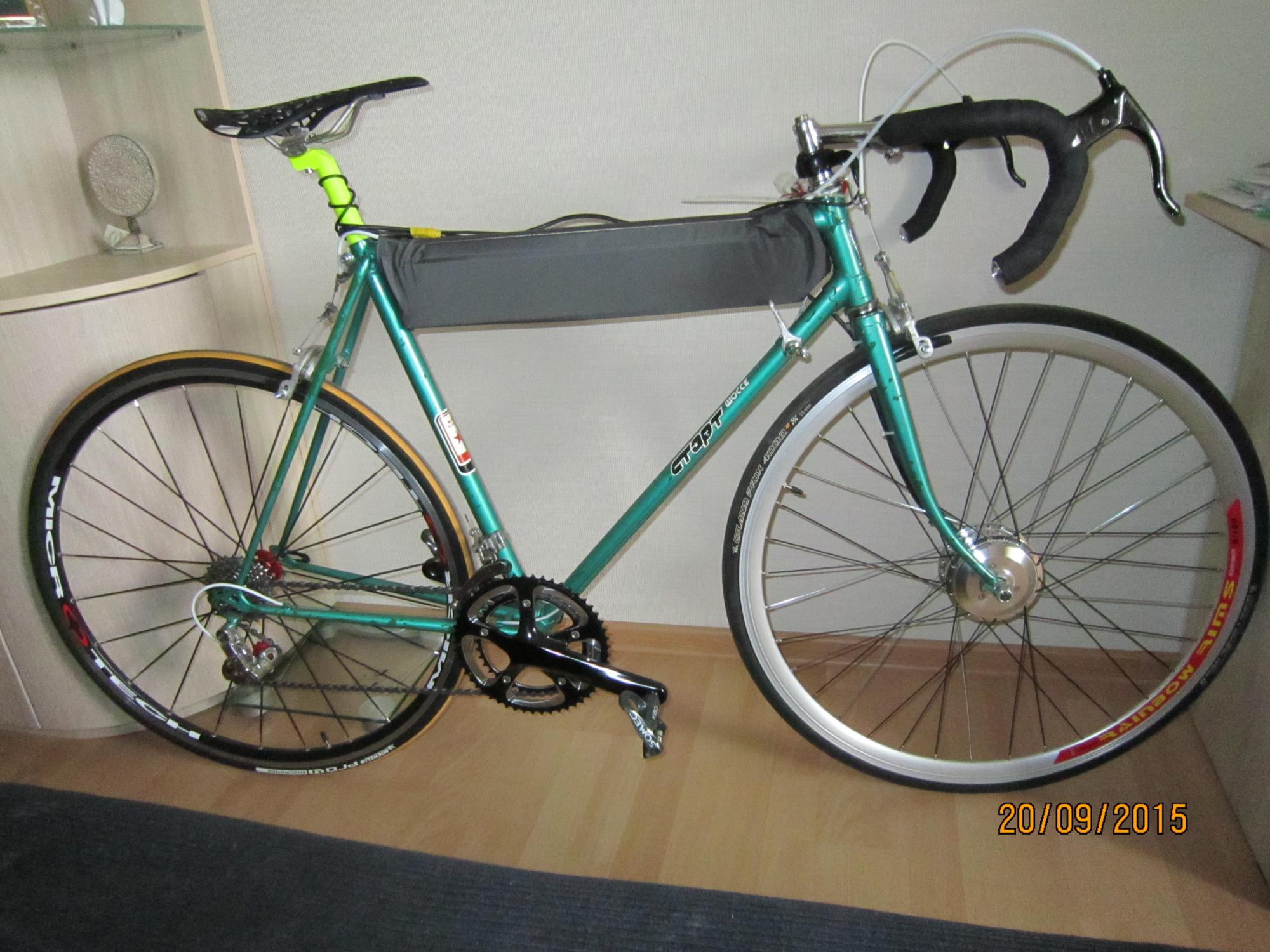

Электрошоссейник
http://electrotransport.ru/ussr/index.php?msg=666507
Комментарий к файлу: Электрошоссейник
