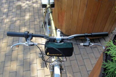

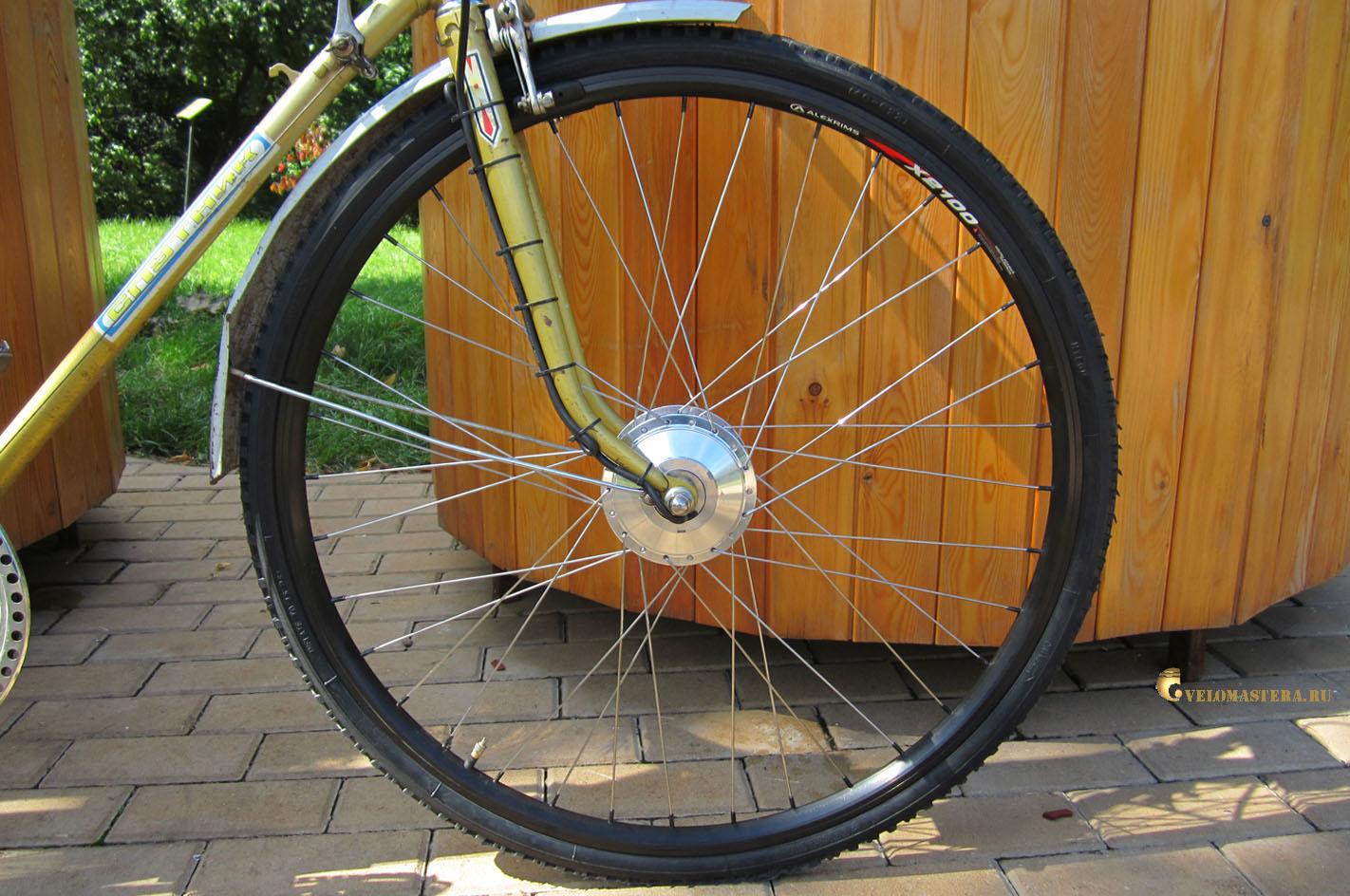

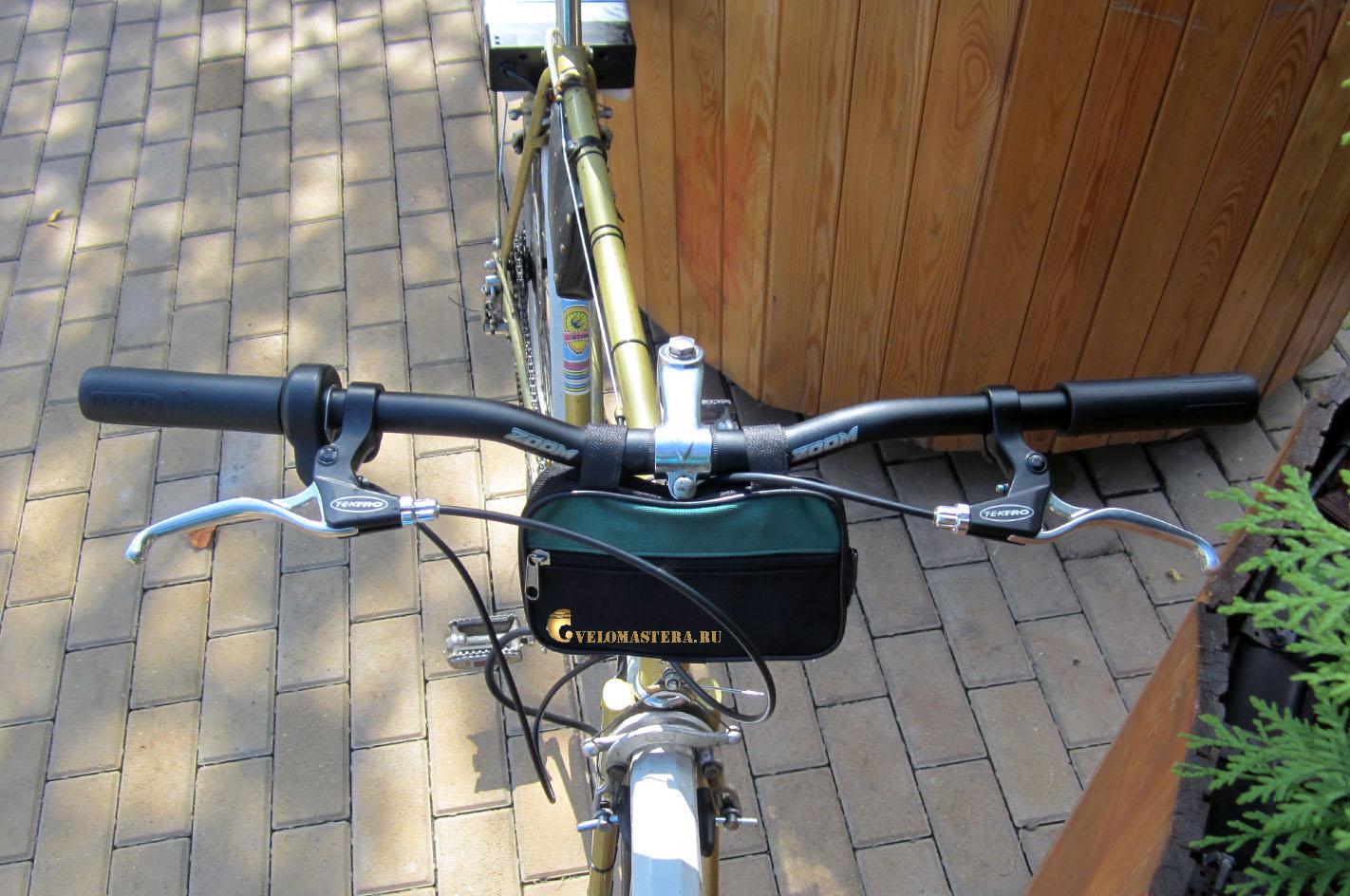

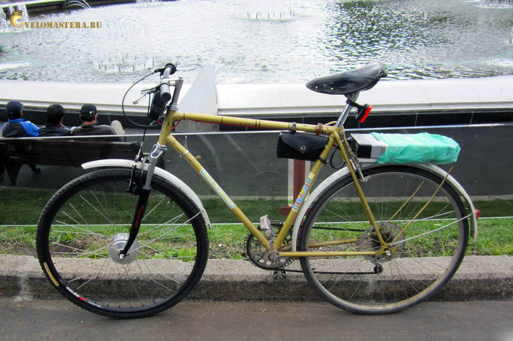

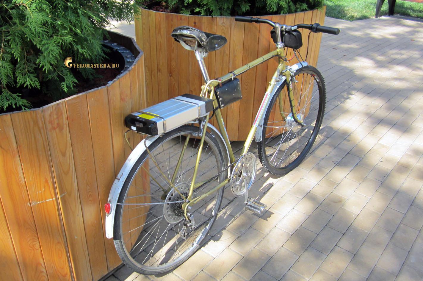

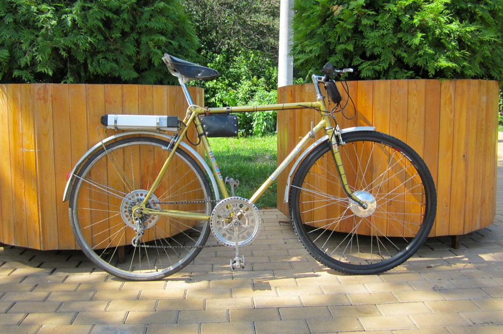

Электрификация велосипеда СПУТНИК. Мотор колесо Bafang SWXU F 250W на 36V. Аккумулятор 36V 9А вес 2,3кг. Обод двойной Aleksrims X2100.
http://youtu.be/-2Z9emV5hmE
IMG_1884.JPG [ 139.81 КБ | Просмотров: 11827 ]
IMG_1886.JPG [ 199.45 КБ | Просмотров: 11827 ]
IMG_1887.JPG [ 192.53 КБ | Просмотров: 11827 ]
IMG_1889.JPG [ 172.34 КБ | Просмотров: 11827 ]

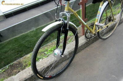

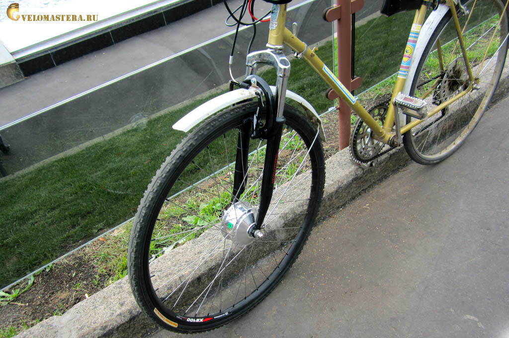

Сегодня поставил амортизационную вилку.
http://youtu.be/-2Z9emV5hmE - скорость 30 км.час без педалей..
IMG_1971.JPG [ 166.95 КБ | Просмотров: 11823 ]
IMG_1972.JPG [ 172.83 КБ | Просмотров: 11823 ]
