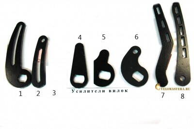

Думаю, с какой заказчик пришел, на такую и поставили :) А электрическая часть - мотор-колесо и аккумулятор весьма симпатичные. И легкие. На сколько км и при какой скорости (крейсерской) хватает заряда?
И еще. Амо-вилка вроде без креплений под дисковый тормоз? Т.е. на момент от мотор-колеса не рассчитана. Умрет, наверное, быстро. Лучше было старую оставить, по-моему.

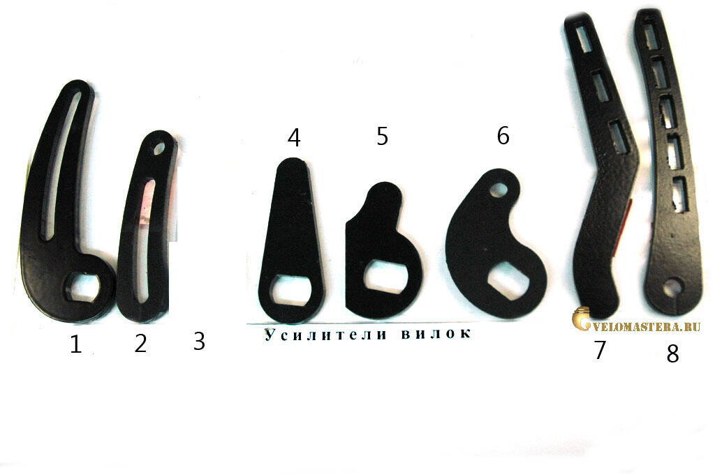

Амо-вилка имеет стальные штаны.
Для усиления крепления мотора к вилки был применен -усилитель вилки-.
Получилось очень прочное крепление.
