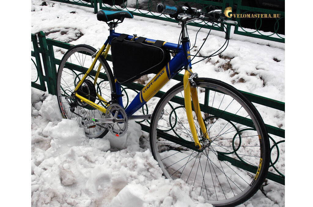

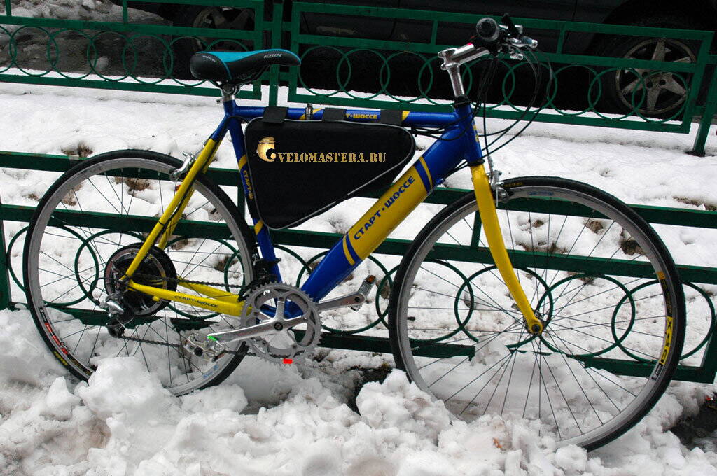

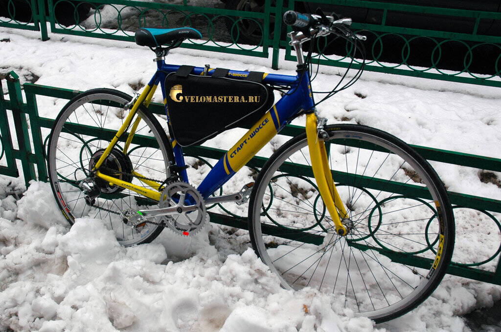

СообщениеДобавлено: 22.03.2013 20:50
Сообщения: 79
Зарегистрирован:21.09.2009

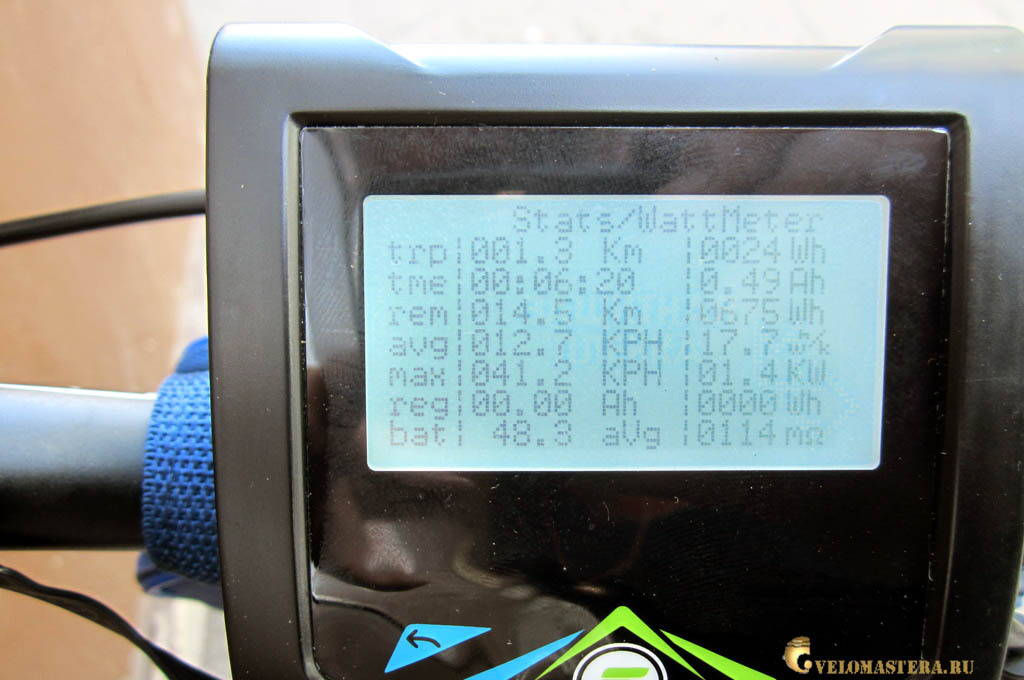

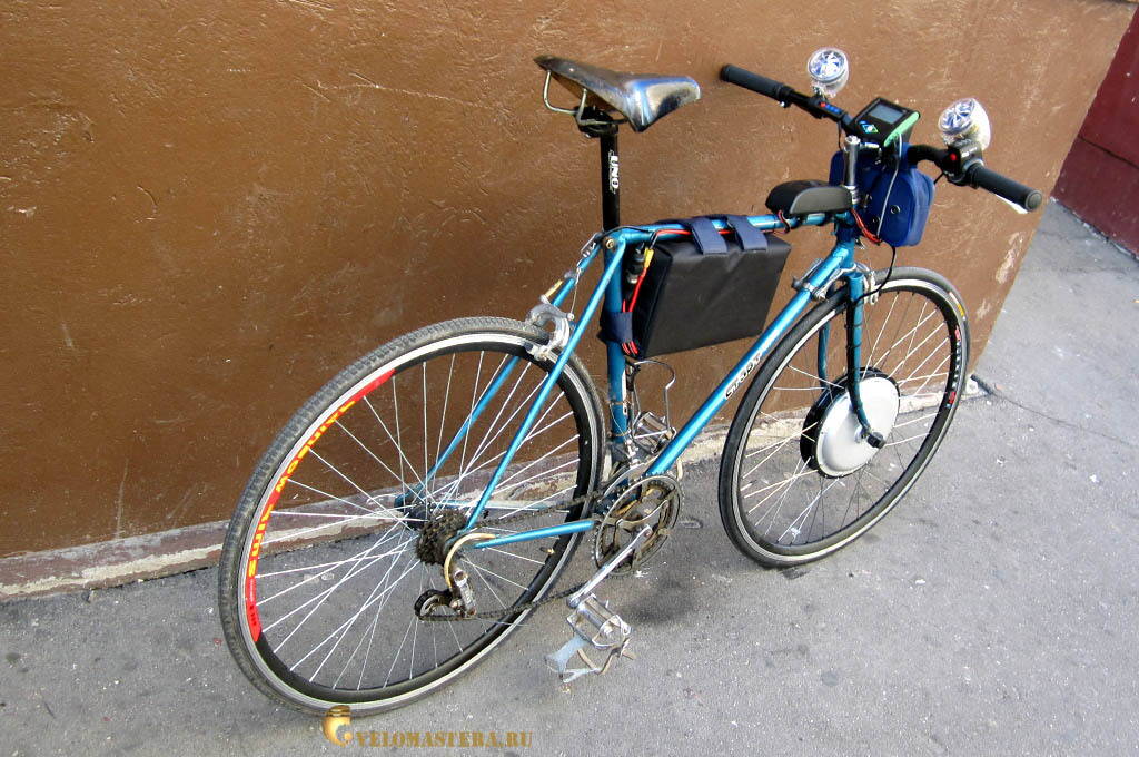

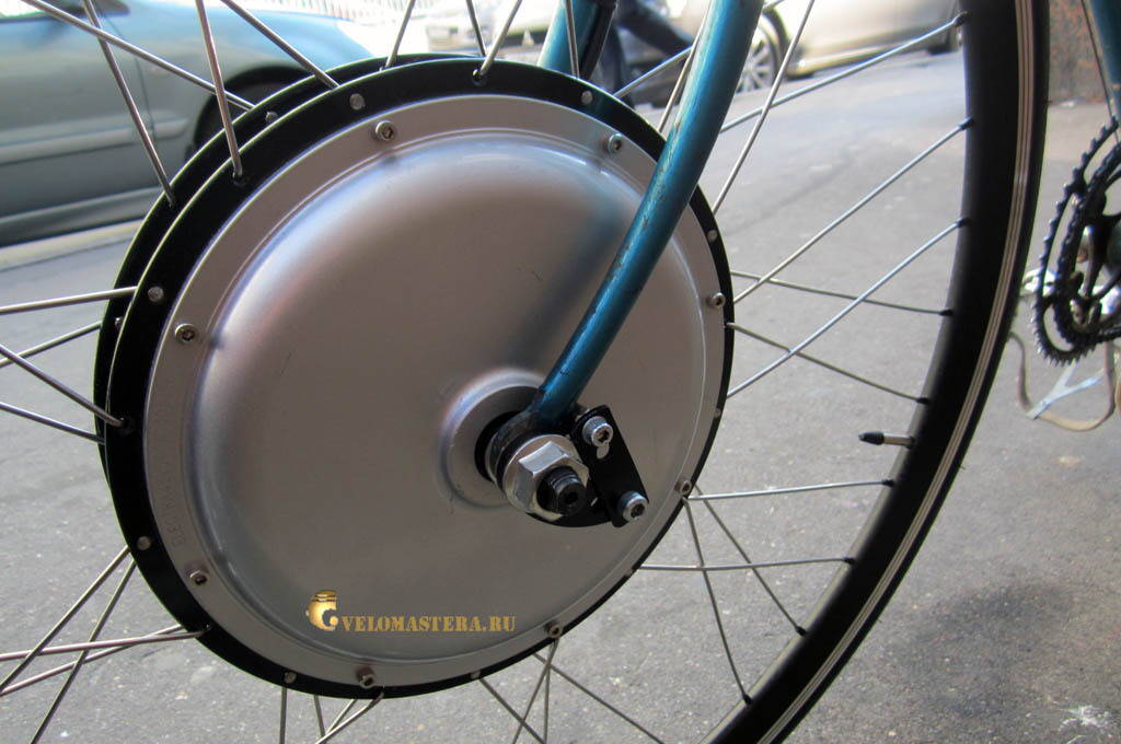

- Велосипед Старт-Шоссе на электромоторе Луан 400 ватт (контролер 48V-17A - max 850 W). - Комплект мотор-колеса LUYUAN (корпус из алюминия и очень экономичный мотор. контролер в этом проекте изменен). Мы рекомендуем его для создания велосипедов рассчитанных на максимальный пробег или скорость.
видео мотора http://www.youtube.com/embed/euRpa1beHPQ?rel=0
Скорость Старт-Шоссе на прямой до 62 км/час. на свинце 48 вольт.

СообщениеДобавлено: 22.03.2013 23:17
Сообщения: 1599
Город: Латвия, Рига
Зарегистрирован:28.11.2010
В этом проекте аккумулятор лучше "спрятан" чем в первом проекте. Руль просто изуродувал этот велосипед. Кстати сколько будет стоить полный комплект такой оборудки (мотор 400 вт, аккум, контролер)? И если можно то в доларах?

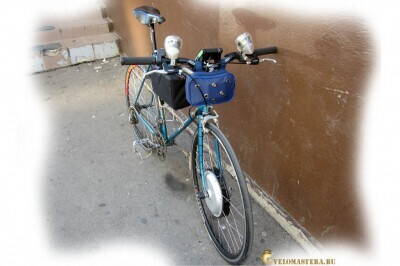

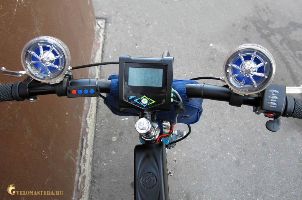

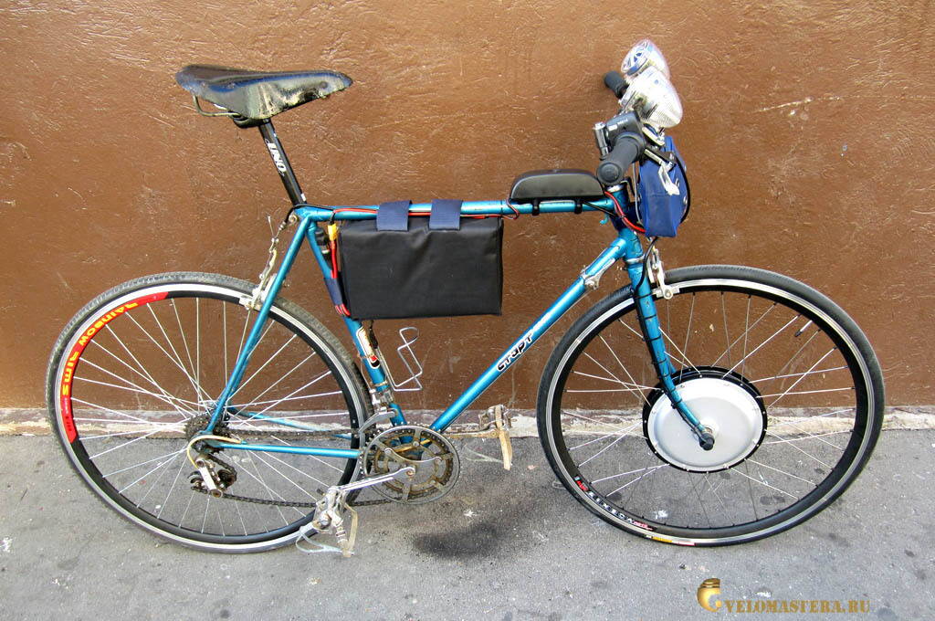

СообщениеДобавлено: 20.08.2013 07:58
Сообщения: 79
Старт Шоссе
- переделан в электровелосипед
МК 500 ватт АКБ литий 48 вольт 15 ампер
Контроллер MINI-E
Магнитола 10 ватт
Скорость 40 км/час Пробег 85 км без педалей

СообщениеДобавлено: 20.08.2013 10:10
Сообщения: 359
Город: Нижний Новгород
Зарегистрирован:09.08.2012
Если только электропривод обойдется в 1,5 килодоллара, то не вижу смысла городить огород. Бери себе мопед и езди на нем.
Gagarins чертовски прав, велосипед должен быть велосипедом. Т.е. на мускульной тяге. Тем более - спортивный (шоссер ли, МТБ ли - не имеет значения).
Да еще и с магнитолой. Как грица: осталось только прих**рить монитор. Это же курам на смех.
Еще холодильник с электроплиткой приладьте, да блэкджэк с девушками легкого поведения.
