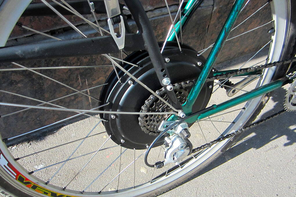

Электровелосипед изготовлен на базе велосипеда Старт-шоссе (ХВЗ) с 28" колесами.
мотор-колесо 36в 250вт.
Контроллер внешний из комплекта.
Напряжение системы
переключаемое — 36в и 48в.
Аккумуляторы свинцовые 12в 12Ач (4 шт)
Зарядное устройство штатное китайское 36В плюс автомобильное 12В для 4-й АКБ, 4 часа
Электровелосипед «Велос» от Вадима после 35 км примерно.
Максимальная скорость без педалирования
35 км/ч, хотя показания автомобиля при этом больше 40км/ч
http://epowerbikes.ru/archives/1703
видео другого СШ http://youtu.be/nSzJDLqVE9Q

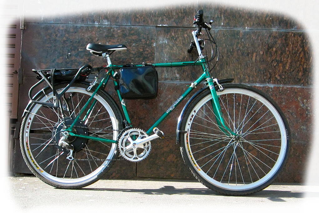

Переделка велосипеда - Турист -
- МК МХУС 800 ватт

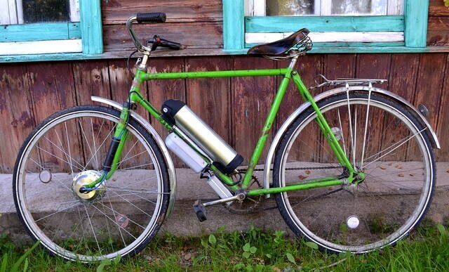

СообщениеДобавлено: 25.09.2014 09:37
Сообщения: 79
Зарегистрирован:21.09.2009
Получилось так: Q128F, липольная бутылка на 13Ah 36V, простой контроллер на 17А батарейного, троттер с малоточным выключателем контроллера и индикатором разряда батареи (это скорее индикатор включения контроллера, т.к. все равно он показывает «погоду»). «Задний привод» полностью сохранен и тормоз тоже только родной (ножной). Поэтому круиз на контроллере отключен. Получилось всего 2 кабеля, которые уложены так чтобы не порвать их в кустах. Батарейный кабель можно не считать, т.к. он коротенький и хорошо защищен ведущей звездочкой и педалями. Вел получился удивительно легкий и ходкий, общий вес е-байка получился всего 22 кг.
http://electrotransport.ru/ussr/index.php?msg=481488
