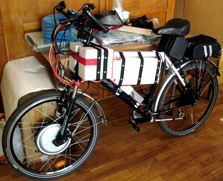

Самодельный электровел.
Рама от какого-то советского вела "ГАЗ" (аналог дорожного вела "Украина"). Тяжелее люминявой, зато дёшево, прочно, можно варить электросваркой. И она классической формы: с большим треугольником, куда влазит и акк, и контроллер.
Раньше была рама от "Старт-шоссе", но она не позволяла вставить сзади широкую резину, из-за чего на выбоинах спицы рвались.
Мотор-колесо 500 Вт, 48 В. Переднее. Безредукторное. При первом же включении ось мотора выломала перья алюминиевой вилки. Пришлось мастерить железные "протезы".
Контроллер имеет функцию электротормоза. Очень пригождается на длинных спусках.
Аккумулятор LiFePO4 (Headway) с BMS в самодельном жестяном корпусе. 15 Ач.
Зарядное устройстов на 4А. Зарядка с нуля до максимума длится 4 часа.
Максимальная скорость по горизонтальной дороге 33 км/ч. В горку падает до 15-25 км/ч.
Заряда аккумулятора хватает на 30-50 км в зависимости от скорости, загруженности, наличия горок, педалирования.

Как-то печально ваши ТТХ при заявленных исходниках выглядят... мне древней литиевой спарки 50 вольт из двух банок по 3,3 А.ч на редукторном 36-вольтовом 350 ватнике (по факту, с этим напряжением - все 500) хватает на 30 км с Новых Домов до Померок с педалированием только вспомогательным в гору на Веснина. при этом крейсерская 30-38 км/ч, при 48 км/ч максималке. Пробуйте раскачать и отбалансировать вашу батарею - она явно недодаёт емкости.
