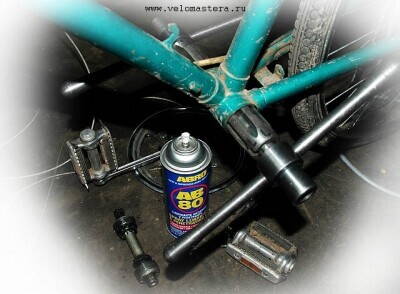

Модернизация каретки.
Первым делом уходим от вала каретки системы ”клин”и переходим на вал каретки ”квадрат”. Все новые и современные системы ведущих производителей рассчитаны на систему ”квадрат” и ”разновидности шлицов”. Для этого надо установить вал “ картридж ” (лучше на промышленных подшипниках его ресурс очень велик от 3 до 10 тыс. км)
Работа занимает около часа.
0. Снимаем шатуны.
1. Разбираем каретку, выворачиваем старые чашки.
2. Берем метчик 35x1.37 - 24 и калибруем новую резьбу. 2.1 Смазываем новую резьбу жидким маслом.
3. Вворачиваем “ картридж ” (Пром. Подшипник). UN-25/26 фирмы Shimano
4. Устанавливаем новые шатуны на квадрат и новую цепь.
5. Настраиваем заднее переключение передач.
Информация взята с - http://velomastera.ru/shop/osnov.php?id ... catstat=33
Дальше речь пойдет о тросовом упоре. Он нужен для того что б вывести любые переключатели на руль. Вариантов много есть опишу один из них, так как он один из наиболее простых в изготовлении. За основу возьмем монетку переключатель скоростей на два положения от Старт-Шоссе....
Комментарий к файлу: Модернизация каретки.
_karetka03.jpg [ 82.35 КБ | Просмотров: 16076 ]

1. А UN-25 действительно на промподшипниках? Все руки не доходят взломать катридж и посмотреть. Но я встречал информацию о том, что неленивые велосипедисты их вскрывают и перебирают, как обычную конусную каретку. (Повторяю ,информацию самостоятельно не проверял)
2. технология нарезки резьбы не включает торцевание кареточного узла? Режете, как на фотографии? Перекосов не бывает?
С уважением, Александр.

СообщениеДобавлено: 03.10.2009 06:49
Сообщения: 79
Зарегистрирован:21.09.2009
ADKXX! писал(а):
velomastera.ru
1. UN-25 и UN-26 и UN-40 на квадрат одни из самых моих любимых кареток. Не прихотливые не дорогие и служат долга. По поводу вскрытия и ремонта скажу так – не стоит тратить своего драгоценного времени на ее ремонт лучше сказать ей в последний путь красивые слова и поставить новую.
2. Технология калибровки (нарезки) резьбы не включает торцевание кареточного узла.
Перекосов не было не разу. Метчики находятся жестко на направляющей. Работа не спеша занимает около часа.
Дополнительные фото по модернизации каретки. - http://velomastera.ru/shop/osnov.php?id ... catstat=33

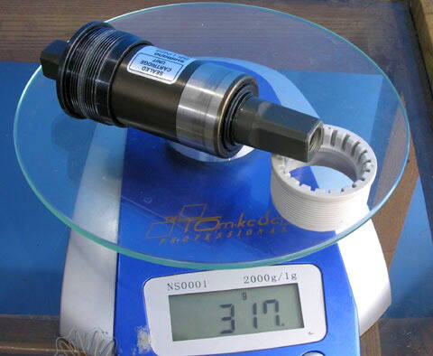

Комментарий к файлу: UN-25 и UN-26
_bbun25_1.jpg [ 23.65 КБ | Просмотров: 16598 ]
То есть, все-таки, это не промподшипники, а просто запечатанные в патрон насыпные подшипники, правильно я понял Ваш ответ?
:w!
СообщениеДобавлено: 05.10.2009 07:48
Сообщения: 79
Каретка Shimano UN25 UN26 (bottom bracket), представляет собой подшипниковый узел (на основе пром-картриджа), обеспечивающий вращение шатунов с педалями и ведущими звездами относительно рамы велосипеда. Назначение кареточного узла - передавать крутящий момент от педалей к колесу велосипеда с минимальными потерями. Расположение в нижней части рамы, прямо за передним колесом, приводит к постоянному его закидыванию грязью и водой, поэтому подшипники каретки должны быть хорошо защищены от воздействия внешней среды.
Картридж каретки позволяет избежать этих проблем: подшипники находятся в жестком корпусе, который вворачивается в велосипедную раму. Это исключает перекос подшипников и необходимость регулировать каретку. В картридже имеется качественный пыльник. Кроме того, подшипник защищен от ржавчины своим корпусом, которая может осыпаться с внутренней стороны труб рамы. Внутри корпуса предостаточно смазки для долгой работы его. При установки желательно обильно смазывать картридж и резьбу во избежание "прикипания" к раме.
Комментарий к файлу: Каретка Shimano UN25 UN26
_bbun25_4.jpg [ 55.3 КБ | Просмотров: 16063 ]
СообщениеДобавлено: 05.10.2009 14:59
Сообщения: 1271
Город: РФ С-Пб
Возраст: 70
Зарегистрирован:07.07.2008
velomastera.ru
Извините за настырность, но, на сколько я знаю, промышленные подшипники, это стандартные, выпускаемые на подшипниковых заводах девайсы с высокими потребительскими свойствами и относительно низкой стоимостью именно за счет универсальности и специализированного производства. В велосипедных узлах используются именно такие подшипники.
Промкатридж, это что-то другое, по крайней мере термин ен слишком распространен ;-)
Все каретки можно разделить на открытые и закрытые, так называемые картриджи или капсулы. Иногда можно встретить и "полукартриджи". В первом случае, вал вращается в подшипниках, установленных в чашках, которые в свою очередь ввинчиваются в кареточную трубу рамы. Недостатки этого типа кареток - необходимость точного изготовления рамы для избежания перекосов и сложность организации качественной защиты подшипников от внешней среды.
Картридж каретки позволяет избежать этих проблем: подшипники находятся в жестком корпусе, который вворачивается в велосипедную раму. Это исключает перекос подшипников и необходимость регулировать каретку. В картридже можно удобно разместить качественное уплотнение вала. Крое того, подшипники будут защищены от ржавчины, которая может осыпаться с внутренней стороны труб рамы. Большинство картриджей неразборные, но есть и разборные, например, недорогие картриджи Shimano. Желательно выбирать картриджи с хромированным внешним покрытием (например, Shimano Deore LX и выше) и обильно смазывать во избежание "прикипания" к раме.
В то же самое время нельзя сказать: "открытая каретка - плохо, картридж - хорошо". Например, при попадании грязи в открытую каретку ее можно прочистить и собрать с новой смазкой, в то время как картридж в таких условиях быстро износится и выйдет из строя.
Источник : http://agbike.spb.ru/technics/bottom_bracket.html
:w!
СообщениеДобавлено: 05.10.2009 20:11
Сообщения: 79
Для меня нет другого ответа Каретка Shimano UN25 UN26 это промышленный подшипник. (Распилю - фото опубликую).
