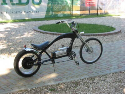

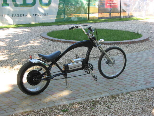

Задумался о постройке электровела. Взял и построил.

Неплохо выглядит. Только зачем такой мощный мотор крузеру? (судя по фото, там киловаттник)

Просто без дела моторчик давно валялся. Вот и применил.

Не рекомендую ставить 1 и более кВт моторы на обычный велосипед и не рекомендую использовать тяжелые свинцовые аккумуляторы. Очень сильно меняется развесовка велосипеда и он становится неуправляемым в критических ситуациях - резкие повороты, плохая дорога и т.д.
Вес мотора 6-7 кг, 4 акк -12 кг и остальное 1-2 кг - лишние 20 кг и еще сконцентрированы в одном месте - оно Вам нужно? А когда сядет батарея - как Вам покрутить педали, да еще на горку?
Я советовал нескольким людям так не делать, они мне не поверили - их загипнотизировала скорость 50 км/ч. Двое потом признались, что совершили неисправимую ошибку, выбросив деньги на сие чудо. Теперь собирают на специальную раму. А ведь многим с головой хватает скорости 30-37 км/ч и у них не возникает проблем при постройки электровела, а за тем при эксплуатации.
