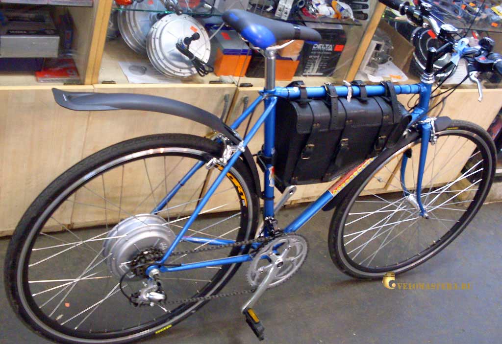

Хочу предложить новую тему - модернизация велосипеда Старт-Шоссе в ЭЛЕКТРО велосипед миф или реальность. Вот ссылка на статью по поводу переделки Стартона
http://velomastera.ru/shop/osnov.php?id ... at=40#MK59 она еще не закончена будут новые фото видео текст. Алексей.
Комментарий к файлу: Старт-Шоссе 2010
981.jpg [ 90.1 КБ | Просмотров: 32126 ]

такое подозрение, что просто СШ будет ехать быстрее :oops:

Скорость на моторе 36 вольт - 28-32 км. (без помощи педалей)
Пробег 55 км.
Нагрузка до 120 кг.
Вес велосипеда 28 кг.

А остальные 45 км надо будет все эти 28 килограмм пердолить на себе. Ну, или сбросить балласт ввиде сумки с аккумуляторами. :smile:

Существующие промышленные образцы имеют более продвинутые характеристики... Насколько я знаю... При этом обкатаны и не имеют многих.. эээ.. "детских болезней и эстетических заусениц" данного проекта.. Сугубо ИМХО.... Но это как раз тот случай, когда велосипед уже изобретен до.
Пы.Сы. Сумка на раме повергла в благоговейный трепет. И эстетический шок.

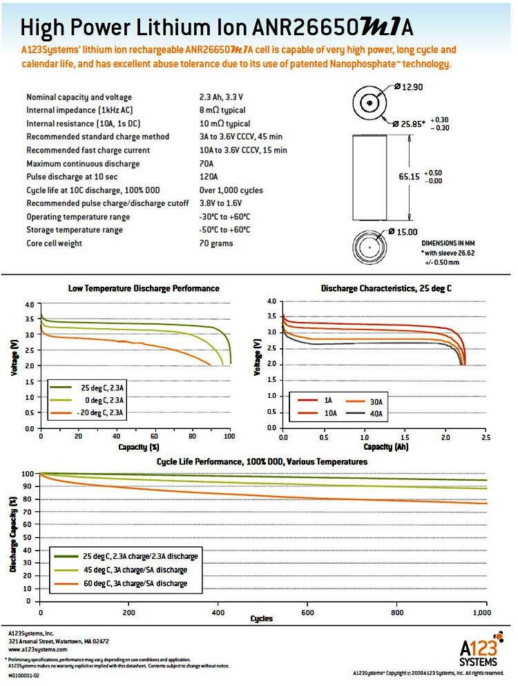

К примеру у фирмы a123system появились элементы нового типоразмера Cells: 20Ah Prismatic http://www.a123systems.com/products вот информация и характеристики. Судя по фоткам упакованы как в мобильниках (типа какой-то фольгой) значит положительно скажется на весе. .. вот тут кое-что есть все на английском http://www.greencarcongress.com/2009/05 ... 90519.html
Ребята не останавливайтесь в развитии мысли те глобальней. На пороге литьевые аккумуляторы легкие и мощные !!!

мне тоже кажется, что сумка великовата, хорошо бы поискать более компактные источники электричества. Как вариант, можно крутить ногами генератор, тот будет питать привод. Такой привод по-моему использован на Белазах :D

Ребята молодцы, и была б хорошая тема в "Крокодиловодстве" в случае энтузиазма и желания скрутить что-то интересное своими руками, представив это потом на суд общественности))) Но у ребят это коммерческий проект. Реклама умная- форум бесплатный ведь. Но на рынок нужно выходить с готовым продуктом, и называть все своими именами.
Кстати. Вопрос по существу. Почему использована сумка, а не заполняющий весь треугольник (ну, или часть его) пластиковый корпус? Компактнее, рациональнее. Герметичнее, в конце-концов. Компоновка блоков доступна была бы с разводкой грамотной, а не просто напхать сумку.... Тем более что ничего сложного, сумку хорошую сшить тяжелее намного))) Одних ремешков вон сколько))

Фото того старта я б назвал антирекламой. Не думаю, что кому-то захочется покупать/собирать нечно подобное...
Как для коммерческого продукта сыровато. Похоже на электродрель-мобиль (ездит, пока хватает шнура к розетке)
