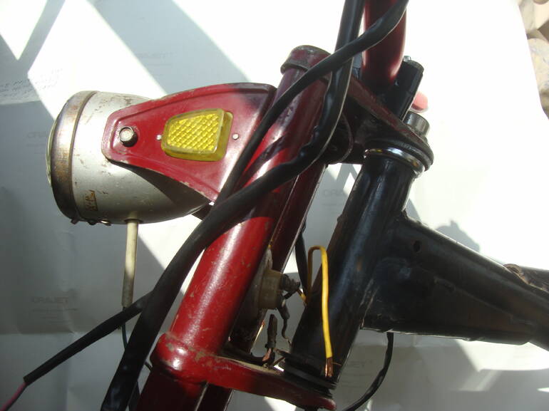

Есть кто, разбирается в мопедном железе? Хочу собрать «дырчик» отечественного производства. Достал карпатскую раму, затем к ней достал вилку, как мне сказали она также карпатская. Но что-то они у меня плохо сочетаются. На раме выступы, которые трутся о вилку
DSC01957.JPG [ 287.94 КБ | Просмотров: 5914 ]

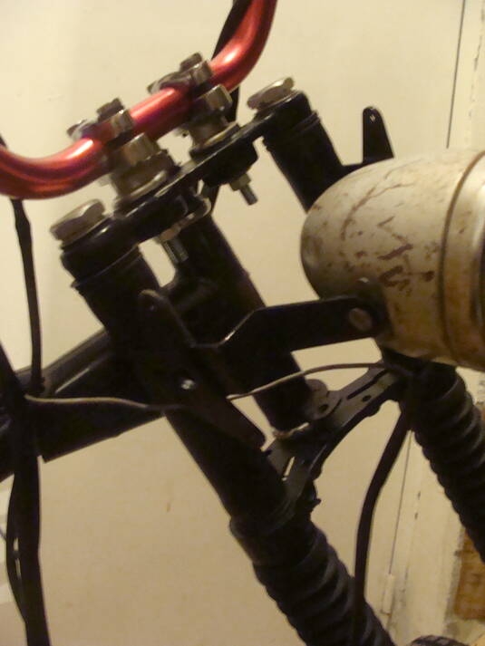

Разобрался я с этой конструкцией! Это у меня не Карпаты. Вилка от Верховины-6, а рама от Риги-26 «Дельта». Вилка вроде уепошиная. Для таких девайсов сложно найти нормальные родные комплектующих.
Посоветовали взять вилку от ЗИД-пилот. Вроде нормально подошла только не знаю, чего там не хватает. Видел сегодня пластмассовый обтекатель от ЗиД-пилота, что-то он убогий и стоит 200 руб., как ни будь без него лучше обойтись.
DSC01966.JPG [ 311.69 КБ | Просмотров: 5701 ]
