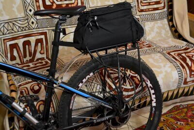

Поїздивши трохи по київським пагорбам в режимі дім-робота зрозумів що то не діло.
Тим часом, почали розвиватись електровелосипеди, вже є нормальні мотори, нормальні контролери, з'являються люди що виготовляють та продають акумуляторні зборки. І тут я зрозумів що потрібно спробувати цей новий вид транспорту.
Погуглив, почитав форуми, обрав конфігурацію що мені підходить та облаштував свій МТБ хардтейл заднім колесом з моторчиком.
snQvJypaqx4.jpg [ 622.35 КБ | Просмотров: 5276 ]
Це було чудово! Така приємна потужність, висока швидкість, не пітнієш. Підйом по проспекту Лобановського тепер зі швидкістю маршрутки. Дорога від дому до роботи займає 20-25 хв замість 45-55 на громадському транспорті.
Після сезону використання зрозумів що моя конфігурація далеко не ідеальна. На швидкості більше 40 км/год зовсім не комфортно їхати дивлячись на машини в потоці та намагаючись об'їжджати ями на дорозі. Акумулятор на багажнику зовсім непотрібна річ: не зручно керувати коли ззаду 5 кг акум + 5 кг двигун, раз зламався гвинт що тримає багажник, раз пробив колесо влетівши у відкритий люк дренажної системи (зміїний укус). Потім, на МТБ не зручна посадка для міста: на світлофорах потрібно злазити, потрібно задирати голову щоб дивитись далеко вперед. Ще якось двигун вилетів з дропаутів і трохи покоцав раму.

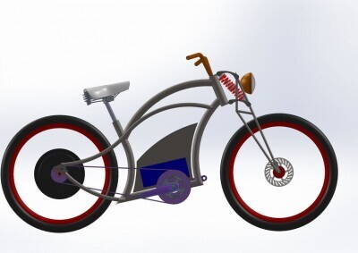

Вирішив що для моїх потреб підійде рама типу круізер. Спочатку шукав підходящий велосипед для модифікацій. З вимог була стальна рама, дискові гальма, амортизаційна вилка. Звісно, таку конфігурацію знайти не вдалось бо там де є дискові гальма вже алюмінієва рама, а ціна таких велосипедів значно вище за "раму для модифікацій".
Знайшов хорошого майстра який погодився виготовити раму за моїми вимогами http://xt.ht/phpbb/viewtopic.php?f=19&t=325633. Спочатку вимоги були простими: каретка трохи зміщена вперед як у Електра, бокс акумулятора знизу між педалями, амортизаційна вилка, дискові гальма, вага до 30 кг. Та з початком розробки моделі вже захотілось ремінну передачу, а вилку вибрали паралелограмного типа.

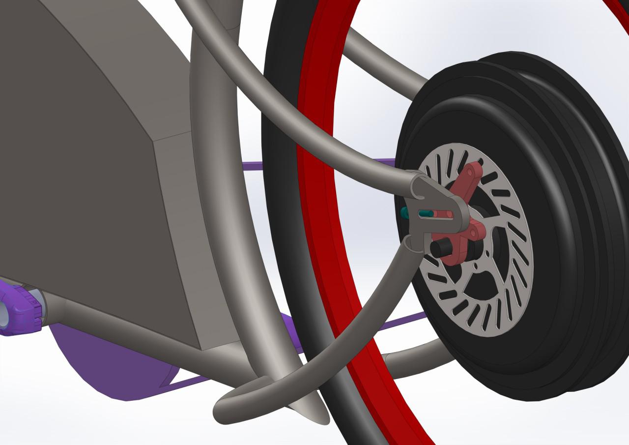

Вийшла ось така конструкція
kruiser.jpg [ 60.59 КБ | Просмотров: 5276 ]
Деякі цікаві моменти: дропаути переміщуються при натягуванні ременя, каліпер та крила кріпляться до дропаутів, руль кріпиться до корони на стойках по типу мотоциклетного.

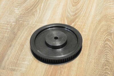

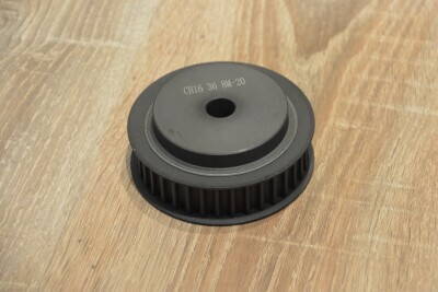

Почитавши форуми, побачив що люди успішно використовують ремені та шківи ГРМ. Погугливши, знайшов стандартні шківи HTD, такі шківи використовуються в різних станках, а також у китайських електро самокатів та скутерів. З даташиту зрозумів що ременю найважче працювати на низьких обертах, якраз такі як у велосипеда. Чим більша потужність і нижчі оберти тим більший діаметр меншої зірки та ширший ремінь потрібно. Я обрав HTD 8M (8 мм між зубцями), співвідношення 2:1, 72 і 36 зубців, ширина ременя 20 мм. Це найбільший діаметр шківів з бортиками, передній 192 мм (це більше зірки на 42 зуба на велосипеді), задній 97 мм.
front_pulley.JPG [ 680.97 КБ | Просмотров: 5205 ]
rear_pulley.jpg [ 304.27 КБ | Просмотров: 5205 ]
Потрібного розміру були тільки стальні, спочатку я думав що потрібно знайти правильного виробника який робить алюмінієві шківи такого розміру, але потім почитав що алюмінієві шківи Strida стираються і користувачі переходять на стальні. Важать вони 3 та 1.5 кг відповідно, але це заготовки і їх потрібно проточити.

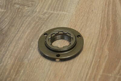

Фрівіл вибрав від китайських електроскутерів, він якраз стає на моторколесо та має отвори для кріплення. Задній шків підходить під фрівіл, діаметр якого 77 мм.

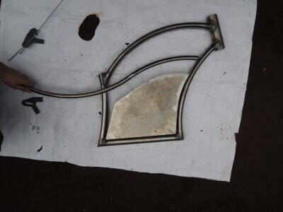

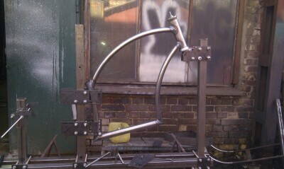

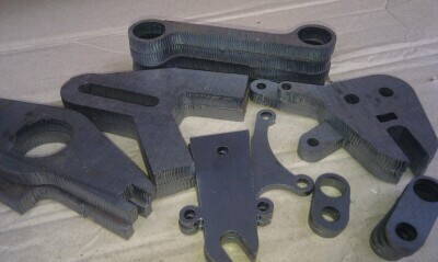

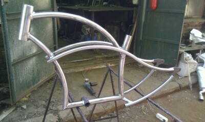

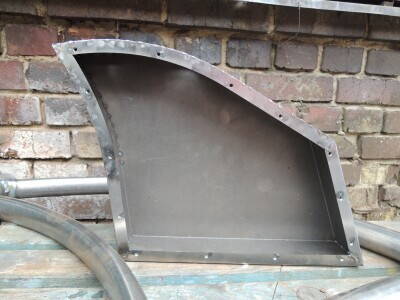

Виготовлення рами.
frame.jpg [ 199.98 КБ | Просмотров: 5175 ]
dropouts.jpg [ 175.64 КБ | Просмотров: 5175 ]
DSCN5525.JPG [ 408.75 КБ | Просмотров: 5175 ]
DSCN5529.JPG [ 262.17 КБ | Просмотров: 5175 ]

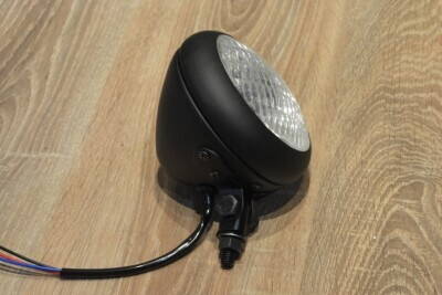

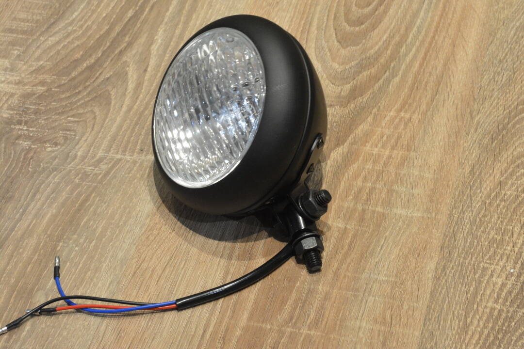

Фото фари для затравки)
DSC_4054.JPG [ 187.15 КБ | Просмотров: 4984 ]
DSC_4058.JPG [ 321.67 КБ | Просмотров: 4984 ]

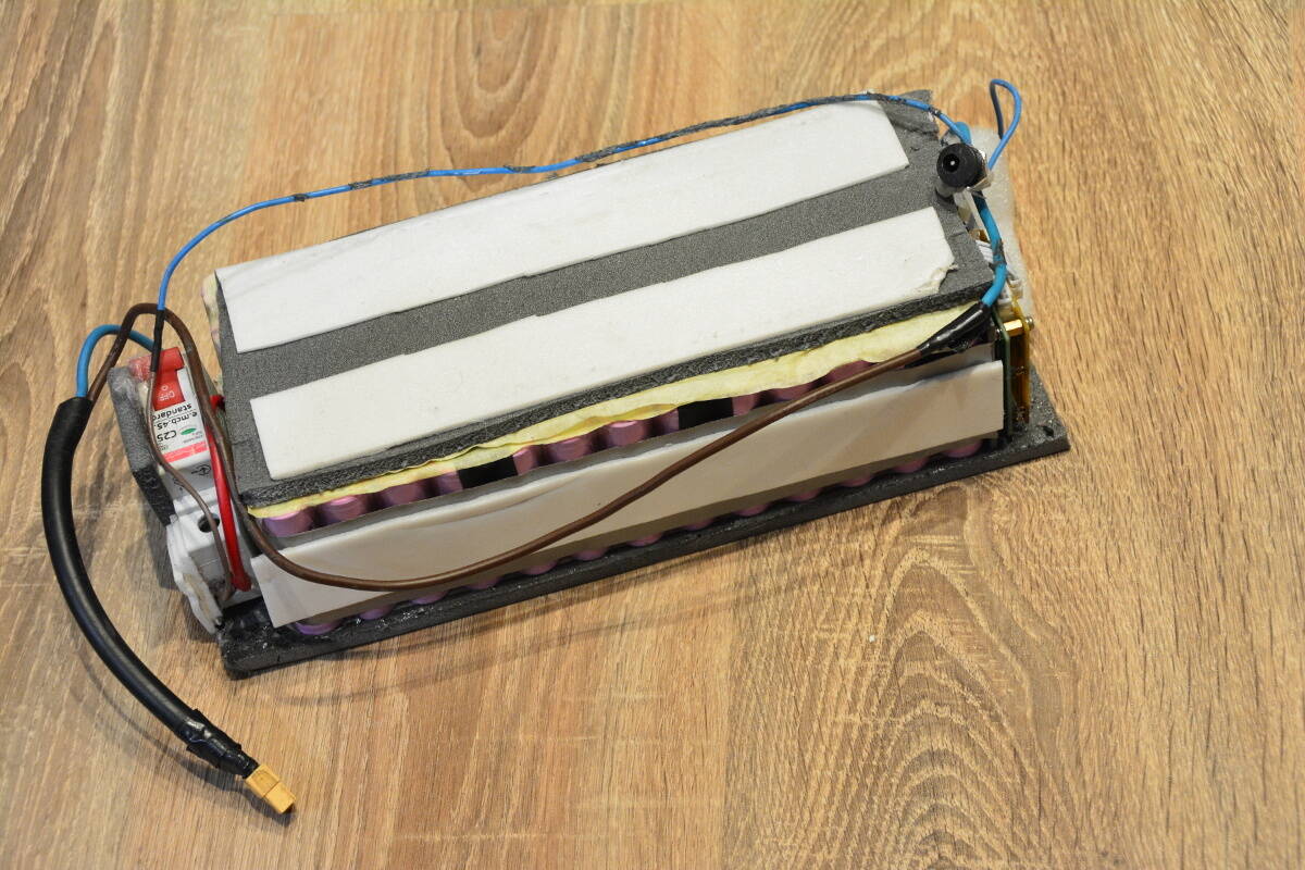

Акумулятор зібраний місцевими умільцями, там ще корпус є з якогось композитного матеріалу. Цілком нормально працює, віддає свої 30 А току. Була проблема з BMS, від тряски відійшов роз'єм та згорів резистор на платі. Відремонтували і нормально закріпили плату.
accum.JPG [ 451.14 КБ | Просмотров: 4828 ]

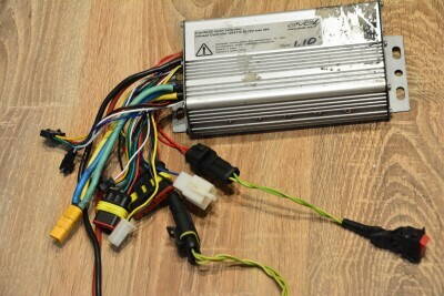

Контролер з великою кількістю налаштувань під будь який акумулятор та мотор. Але теж не без проблем. Стандартні білі китайські роз'єми повне гівно - постійно пропадає контакт на ямках: то ручка газу відійде, то датчики холла з мотору. Приходилось заливати термоклеєм та скріплювати стяжками. Коли це остаточно набридло замінив роз'єми на чорні фіатовські. З ними взагалі ніяких питань, ще й водостійкі.
controller.JPG [ 327.52 КБ | Просмотров: 4828 ]

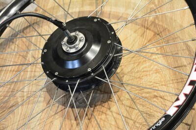

З мотором теж були неприємні моменти. Один раз він вискочив з дропаутів та трохи прокрутився коли я стартував на світлофорі. На щастя, дроти не порвало, тільки трохи ізоляція зіпсувалась. Розбирав його щоб змастити та подивитись як там все, ще думав ізоляцію нормально замінити, але не вийшло. Всередину трохи потрапляло вологи в місці кріплення кришки, є сліди корозії. Після того як змастив, обробив стик кришки герметиком, сподіваюсь це дозволить йому працювати довше.
motor.JPG [ 303.99 КБ | Просмотров: 4828 ]
Сподіваюсь, позбудусь всіх проблем з новою рамою.

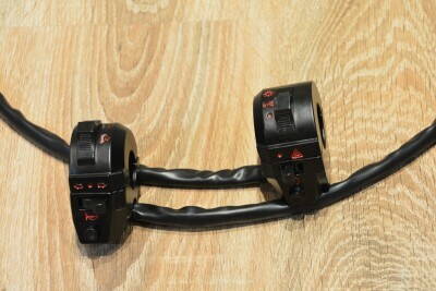

Прийшли перимикачі з Китаю. Навіть трохи кращі ніж я думав, з металу. Тепер потрібно адаптувати мото штуки під реалії електровелосипеда. Думаю буде щось схоже не таке:
аварійка - вмикання контролера
повороти - швидкість (40, 100 і 120% )
габарити - мережа 12 В
ближнє світло - бижнє світло
дальнє світло - дальнє світло
гудок - гудок
стартер - круіз контроль
handlebar_switch.JPG [ 289.76 КБ | Просмотров: 4802 ]
Ще є варіант на габарити зробити разом вмикання контролера і мережі 12 В, а аварійку залишити про запас. Подивлюсь як буде краще.

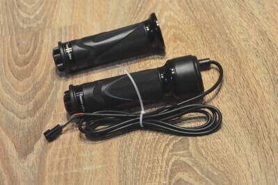

Гріпси було складно вибрати. Хотів ручку газу по типу мотоциклетної (їздив на ручці крючкового типу з лівого боку). В основному це половинчата ручка, або китайська низької якості. На щастя, знайшовся один виробник нормальних гріпсів, зроблено дуже якісно.
grips.JPG [ 165.25 КБ | Просмотров: 4802 ]
