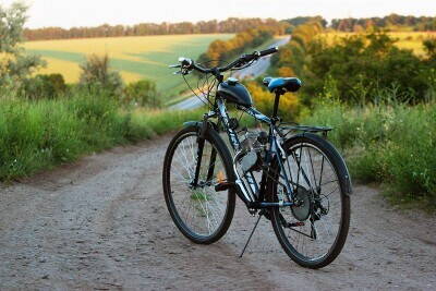

Установил китайский мотор "Кельбаджары" на велосипед Formula Horizont. Все куплено по отдельности на рынке им. Барабашова, $100 мотор и $100 велосипед (в эквиваленте). По сравнению с электровелосипедами - практически даром.
Мечта детства, чистый экспромт, полет фантазии :) Раньше никогда не ездил на чем-либо подобном.
01.jpg [ 170.71 КБ | Просмотров: 9138 ]
Пока прошло 2 месяца в режиме обкатки, пройдено 500км. После сборки завелся сразу, но при первой поездке от вибрации поотвинчивались все винтики, пришлось посадить на краску. Особенно порадовал отвинтившийся дренажный винт карбюратора, через который вытекло полбака бензина. Топливного фильтра нет, думаю поставить, но карбюратор и свечу пока не чистил.

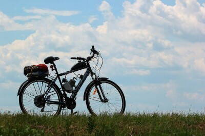

Общий вес аппарата 27кг, ибо сам вел тяжелый, с 28 колесами, железной рамой, щитками, тяжелой передней вилкой. Заднее колесо испытывает значительные нагрузки, покрышка за время эксплуатации стала практически лысой. Проехался вокруг города с целью выяснить расход топлива. В итоге за 115км было истрачено ровно 2 литра.
02.jpg [ 161.72 КБ | Просмотров: 9138 ]

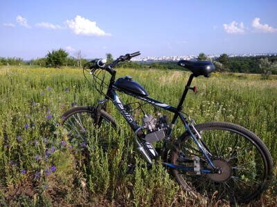

Максимальная достигнутая скорость - 52км/ч, что как мне кажется вполне достаточно. Дырчик заезжает практически на все подъемы, несколько раз на очень крутых помогал педалями. Увы, многие дороги в окрестностях города имеют состояние, не позволяющее ехать быстрее 20 км/ч. Это касается всей области, кроме 2-3 основных трасс, и чем дальше от города, тем печальнее выглядят дороги. При этом расход бензина в единицу времени такой же, как на скорости 50км/ч.
При более-менее продолжительной езде на скорости 45-50км/ч сильно обветривается лицо и возникает неприятное ощущение в глазах, словно в них насыпали горсть песка. Кроме того, вечером можно конкретно замерзнуть. Начал понимать необходимость очков, а также укутанных по самую макушку мотоциклистов.

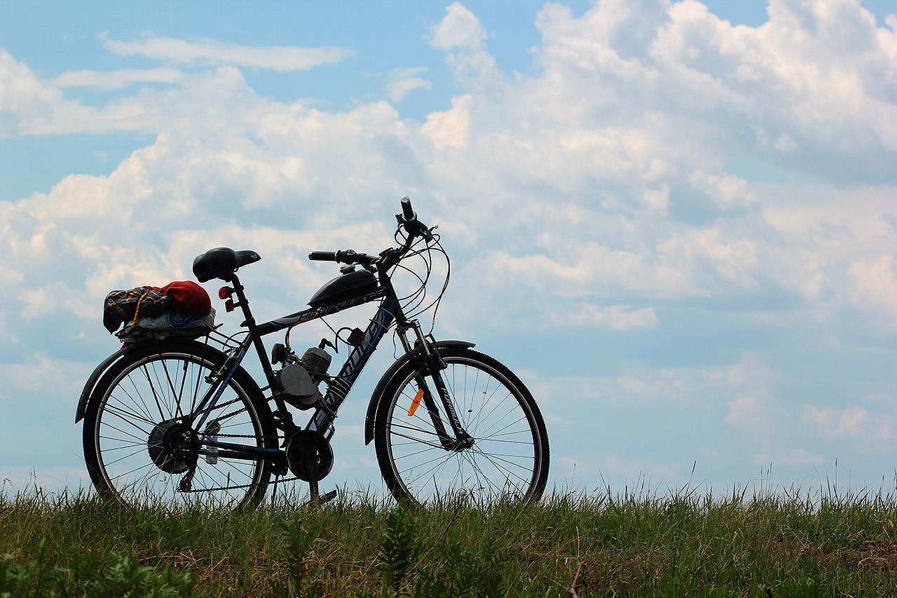

Зашел, увидел и вспомнил тему двухлетней давности... Решил поднять. В общем, в конце того лета с моим мотовелом и как следствие со мной приключилась авария. На почти ровном асфальте, при скорости 40 км/ч от вибрации открутились винты крепления переднего металлического крыла (щитка), щиток соскочил и попал между передней вилкой и колесом, вызвав мгновенную остановку последнего. После чего ноги вилки согнулись под прямым углом, а я совершил полёт через руль и торможение об асфальт с помощью ладоней рук и нижней челюсти. Вдобавок на меня сверху приземлился сам велосипед вместе с тяжелым рюкзаком.
В результате сотрясение, ушибы рук/ребер, пара швов на подбородке, челюсть выдержала но треснули височно-нижнечелюстные суставы и изменился прикус. Провалялся неделю в больнице, посмотрел на разных пациентов после ДТП и понял что еще легко отделался. Понял зачем у мотоциклистов шлемы более основательные, нежели у велосипедистов. На мне был велошлем, но в данном случае он мне совершенно не помог. Чем больше скорость, тем существеннее должна быть защита.
Восстановившись после аварии, я ездил на обычном велосипеде, возвращаться к мотовелу почему-то не было желания. Но прошло почти два года, я недавно заглянул на балкон, увидел там останки дырчика и захотелось его оживить. Купил и поставил новую вилку, снял опасные крылья/щитки, перебрал мотор и трансмиссию, заменил поломанные манетки и рукоятки, обновил резину и сегодня совершил пробный выезд. Уже подзабытое ощущение скорости и ветра в лицо... мопед едет как прежде, даже лучше. Но только вот за прошедшие два года знакомые обзавелись электровелосипедами, и смотря на них, всё чаще задумываюсь о том что надо расставаться с бензином и переходить на электротягу. За ней ведь будущее, не так ли? :)
