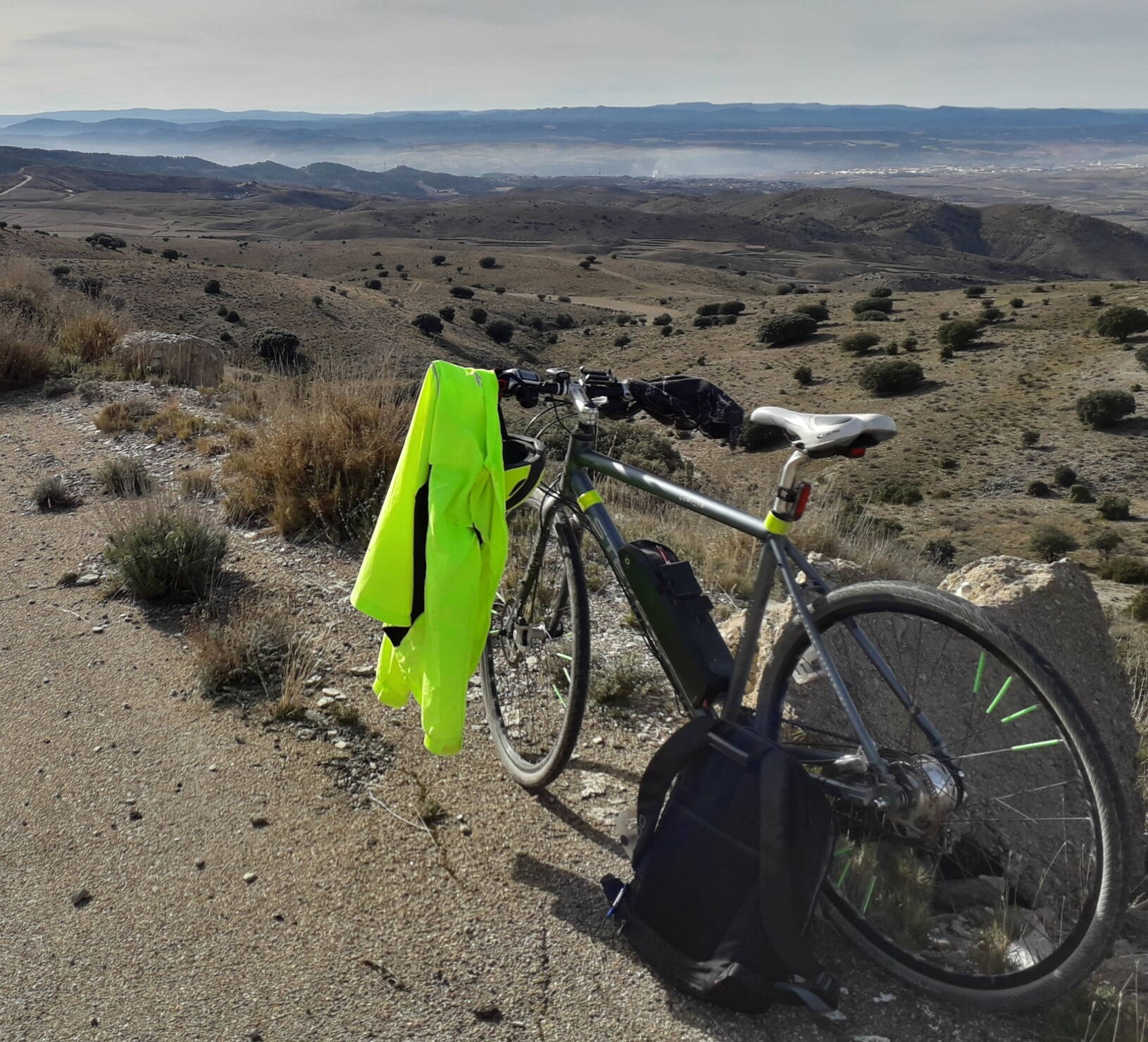

Один из шести сделанных мной е-велов, на котором я собственноножно сделал 8000км по горам за год. Фоточка с высоты 1,5км над уровнем моря.
А теперь я внимательно слушаю, что там у кого несовместимо :D

Это редукторный мотор 250Вт и батарея на 500Втч максимум. Если Вы на этом проезжаете в день 200км то мотор и батарея Вас только замедляют.
Назвать планетарную втулку мотором может только очень опытный специалист! :ROFL:
