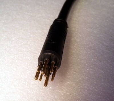

Хочу узнать:
- существует ли орган управления акселератором на основе тактовой кнопки?
- какой контроллер до 17-ти А считается правильным и почему?
- распиновку разъема двигателя?
Далі буде.
shop_property_file_254_337.jpg [ 60.55 КБ | Просмотров: 4398 ]

- Тактовая кнопка в составе с ручкой газа управляет круиз контролем.
- 17А контроллер считается правильным, если соответствует предъявляемым к нему требованиям на 17А контроля правильного.
- Толстые пины это фазные провода, тонкие это плюс, минус и сигналы датчиков холла.
Я угадал?

По распиновке.
Я догадываюсь, что фазовые провода почти безразлично как подключать. В самом грустном случае поменяю местами два провода.
А вот с разъемами для холла - беда. Где питание, где первый холл/второй/третий... х.з.?
По контроллеру. Здесь я полный профан, но ведь должна же существовать "народная" модель!

Нужно купить ответный разъем http://www.e-bike.com.ua/index.php?route=product/product&product_id=2016&search=%D1%80%D0%B0%D0%B7%D1%8A%D0%B5%D0%BC и все вопросы отпадут сами собой.
Контроллер выбирается исходя из модели мотора.

Вы таки делаете больно. Вот этими вот словами - "Нужно купить ответный разъем". У нас в гостях "денег нет, но...". Уже четыре года гостит, с... .
Ок, если знающие не найдутся, то раскрою двигатель и прозвоню.
Где можно почитать грамотный текст о выборе контроллера? Какие контроллеры бывают? Что таки является народным выбором для 36\48В - 350Вт. двигателя?

Не нужно ничего раскрывать и расколупывать, тем более моторы обычно склеены и сделать это без зубила не представляется возможным. Этот разъем всё равно придется купить, он критически необходим для возможности снятия и установки колеса на транспорт, например для замены резины.
Почитать про контроллер можно здесь https://electrotransport.ru/ussr/index.php но на практике, проще купить подходящий по номиналу там же где и разъем. Отличия только в опциях и максимальной мощности, бюджетные сделаны по одной схеме разница только в качестве элементов.
Вряд ли Вы придумаете что либо дешевле чем б\у китайская ручка газа, отдельно холл и магнит дороже стоят. Контроллер тоже можно взять б\у, там особо ломаться нечему, или сгорел, или работает.

Кое-что из нужной мне информации обнаружилось в видео. https://www.youtube.com/watch?v=HrF2dLeYvjA
UPD 29.10.2018
Одно из названий этого типа разъёма - HigoZ910.
Больше информации по ссылке http://www.ebikes.ca/documents/Grinfine ... _Therm.pdf
