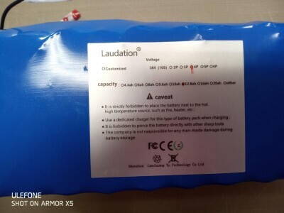

эл вел на 350\36v - ак 12ah (китайский)
при подключении сразу сгорают !!! 3 шт спалил !!!
Вставлял = 1 сеть + в акумулятор
и на оборот в акк потом в сеть ....
результат ==== горят (((
Скажите что делать ?????? :eek:

зарядки бывают разные. надо убедится что зарядка именно под литий и на выходе дает 42 вольта. и у зарядок с током от 2 ампер должен быть вентилятор охлаждения (2 амперные тоже сильно греются , те что без охлаждения)

Поміняти зарядку . А що ній написано ?

Это обычный литий или лифер?
Какой зарядный разъём на аккуме или просто провода?
Возможно переполюсованы контакты на аккуме. Надо промерять тестером правильную полярность и напряжение на аккуме и если получится, то и на зарядном.
Что делать, что делать - кое-что приделать!
Вы всё врёте!!!
Либо у вас не зарядки, а обычные блоки питания,
либо подключаете + к минусу!!!
Изучайте матчасть по зарядкам/аккумуляторам вообще и по работе с литиевыми аккумуляторами в частности!
И на блоках питания, и на зарядках указывается мощность в ваттах и ток в амперах,
только у зарядок это ограничиваемый ток, а у блоков питания - максимальный, при превышении которого они перегорают.
Итак, как я выше писал, если у вас не зарядки, а блоки питания, приделать к ним надо стабилизатор тока на выход.
Спаленные БП можно или сдать по гарантии, сказав, что не сработала защита, или отремонтировать. Я в жизни отремонтировал только 1 блок, сгоревший от перетока и то под надзором четверых инженеров, ну там тупо заменил пару транзисторов (или ключей, хз).
Если это были все-таки зарядки и они перегорели от переполюсовки, то может отремонтировать их ещё проще, там могла быть зашита в виде предохранителя и диода на входе.
А если у вас старая аккумуляторная батарея, её лучше или заменить, или, если у вас есть "слабоумие и отвага", пересобрать. Но делать это надо разобравшись в предметной области, потому что эти аккумуляторы взрываются как маленькие огнеметы.
