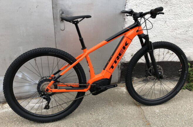

Всем доброго дня!
Приобрел Trek Powerfly 7 2019 на моторредукторе Bosch performance CX, зарядку взял Bosch 4 Amp . читаю инструкцию, ищу владельцев с опытом эксплуатации, приглашаю к обмену полезной информацией.
Пока не смог разобраться как включается режим помощи при пешем движении "Walk" - жал кнопку в любом режиме с любой длительностью нажатия - не включается :-(Буду благодарен , если поможете разобраться.
Возможно, кто-то знает специалиста по ремонту подобной техники, подскажите, пожалуйста.
Спасибо!
Всем здоровья !

А про WALK вроде всё предельно просто написано.
Switching the push assistance on/off
The push assistance aids you when pushing your eBike. The
speed in this function depends on the selected gear and can
reach a maximum of 6 km/h. The lower the selected gear,
the lower the speed of the push assistance function (at full
power).
u The push assistance function must only be used when
pushing the eBike. There is a risk of injury if the wheels
of the eBike are not in contact with the ground while using
the push assistance.
To activate the push assistance, briefly press the WALK
button on your on-board computer. After activation, press
the + button within 3 s and keep it pressed. The eBike drive
is switched on.
Note: The push assistance cannot be activated at assistance
level OFF.
The push assistance is switched off as soon as one of the
following occurs:
– You release the + button;
– The wheels of the eBike are locked (e.g. by applying the
brakes or hitting an obstacle);
– The speed exceeds 6 km/h.
Note: On some systems, the push assistance can be started
directly by pressing the WALK button.
Note: A speed of 18 km/h (start assistance) can be reached
on some systems.
Depending on the statutory specifications in some countries,
the push assistance function may vary from region to region.
Gary Fisher Custom

Спасибо за ответ! К сожалению, не могу опровергнуть версию о происхождении велосипеда ("краденый"), единственное , что меня утешает, что приобрел его хоть и с пробегом 47 км, но в интернет-магазине , полностью комплектный и с ключами, в остальном полагаюсь на порядочность продавца, гарантировавшего некриминальность происхождения. Но то такое ...
Что же о функции Walk , то ,похоже, ключевым моментом является последний абзац, в котором говорится, что "в зависимости от нормативных требований в некоторых странах,функция поддержки может варьироваться от региона к региону." И ,похоже, мне достался такой либо с неисправной кнопкой вариант, потому как действуя по инструкции функцию включить не удается . Пока, во всяком случае. Я оптимист :-)

Если кому-то будет полезно. Недавно знакомому взяли Trek Powerfly 5 c таки же Бошем, и у него режим Walk включается и работает без проблем и танцев с бубном, все согласно инструкции. Как-то так
